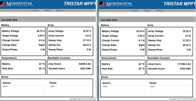

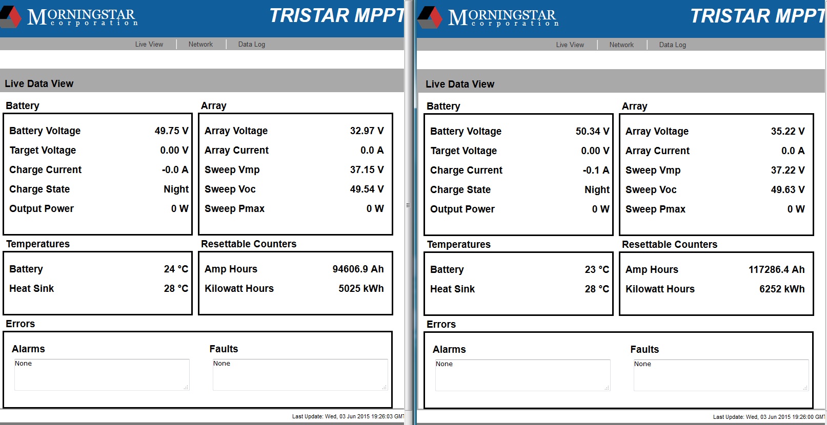

Používám dva Tristary MPPT60A v tandemu pro nabíjení jedné bateriové sady AGM. Oba mají na starosti stený počet shodně nasměrovaných panelů. Dva roky jim to spolu docela šlo. Rozdělovali si rovnoměrně nabíjecí výkon podle napětí na akumulátoru, které oba měřili téměř shodně. V poslední době se jim ale začalo rozcházet měření a to až o 700mV. V praxi to znamená, že ten, co naměří víc se v tandemu značně ulívá a to často o celou fázi nabíjení.

Přechoďák by to mohl být, kdyby se to projevovalo jen pod zátěží, ale teď jsou oba bez proudu, jelikož je skoro tma a stejně tam vidím rozdíl napětí, přesto, že oba měří totéž a napěťové sondy pro externí měření jsou pod jednou svorkou.

Podle manuálu by měl na hladině 48V měřit Tristar s přesností 0,1%+-100 mV. Ve skutečnosti dle kontroly přesným externím V-metrem měří jeden z tandemu přesně v rámci zaručené tolerance a druhý vykazuje chybu +600 až +700 mV. Teploty měří Tristary jen velmi přibližně. Ani dodávaná čidla nemají tak dobrou shodu aby oba kusy v tandemu mohly ukazovat stejnou teplotu. Jedno z čidel teploty jsem musel dojustovat malým odporem, aby se naměřená teplota nelišila více než o jeden stupeň Celsia, za podmínky, že jsou teplotní čidla navzájem sešroubovaná.kodl69 píše:je to chyba cca 1 procento, to je krásnej výsledek, tak přesně neměří většina multimetrů, může to být u jednoho 0,5 proc + a u druhýho 0,5 procenta -, a to ještě nevíš, jaký rozlišení má ten A/D převodník, ono to taky může být 200mV, takže pokud by to bylo 1 procento +- 1digit, tak by to mohlo být i skoro o jeden volt rozdíl. Pokud v nastavení není korekce třeba jako u Midnite, tak to budeš muset asi započítat do nastavení napětí pro eq, float, bulk. - Při tomhle rozdílu napětí by se mohlo stát, že ve floatu se jeden bude dost flákat.)

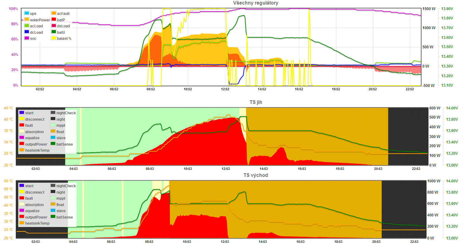

Já provozuju 2 TS paralelně, každý má jinak situované pole s různým výkonem a napětím. Ten s vyšším napětím pole (120Voc) měří na svém vlastní RTS při velkých výkonech napětí místy až o 200mV výše takže jde samozřejmě dřív do floatu. Druhý má Voc kolem 45V, a měří níž, blíže nezávislému údaji na AD SDS. Je-li výkon nižší, srovnají se údaje z RTS obou TS na odchylku max 10mV.
Je to sice nepříjemné, ale není to nebezpečné ani nešetrné, baterie jde do absorpčního napětí jen jednou denně. Negativní efekt je zkrátka ten, že pokud vypne termostat bojleru na vytěžovači, TS ve floatu se fláká na nule, protože druhý TS tlačí plný výkon do absorpce. Vyřešila jsem jednoduše delší absorpční dobou opatrnějšího TS.
