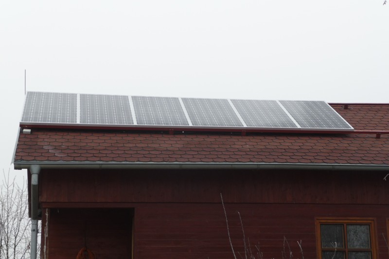

1160Wp Jílové u Prahy
Projekt 1160Wp solárního systému v Jílovém u Prahy využívá 6 monokrystalických panelů Brisbane a pokročilý regulátor Midnite Solar Classic 150. Energie je ukládána do paralelně zapojených autobaterií Varta, s plánovanou výměnou za LiFeYPO4 akumulátory pro lepší výkon a životnost. Systém je doplněn o ochranné prvky a měnič s výkonem 300W, s plánem na upgrade na 2,5–3kW. Autor také zvažuje online monitoring a inteligentní řízení pomocí Arduino, což zajišťuje moderní a spolehlivý zdroj energie pro domácnost v oblasti Jílového u Prahy.
- ResHacker
- Příspěvky: 552
- Reputace: 21
- Výkon panelů [Wp]: 1160
Zdroj energie:
4x monokrystal Brisbane BS195
2x monokrystal Brisbane BS190
Regulátor:
Midnite solar classic 150 - zatím objednaný z USA

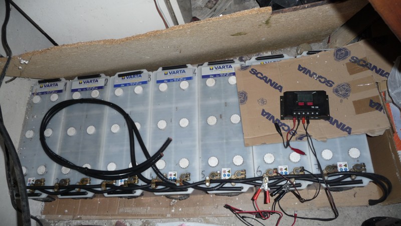

Úložiště energie:
7x Varta 12V/120Ah, paralelně zapojené běžné autobaterie ...prozatimní řešení
plánuji vyměnit za LiFeYPO4 akumulátory

Úložiště energie:

Krása
Ukázková střecha...

Len neviem ci spravne rozumiem ako to mas zapojene....
To akoze tych 6 panelov mas zapojene paralelne a potom do toho regulatora co je na baterke...?...lebo na MPPT to moc nevyzera....
Ak je to takto pozapajane,tak potom mas maximalne polovicny vykon z panelov,kedze tie panely maju zhruba 26V v zatazi....
Ak som to zle pochopil,tak pardon.

Špatně jsi pochopil a to proto, že jsem to nedostatečně popsal....Panely co mám na střeše jsou vždy po dvou stejného typu v sérii a takto 3 zapojené série jsou spojené paralelně...naprázdno mám tedy nějakých max 90V na výstupu, takle v zimě jak vubec nesvítí jsem naměřil asi 85 a zkratový proud asi 1,25A...to je fakt mizérie....ale zatím nejsou zapojené na ty olova - čekám na regulátor z USA....
Baterie zatím dobíjím/udržuji tím podomácku vyrobeným 90Wp (36čl) panelem, který je k vidění na poslední fotce a to přes ten regulátor co je na baterkách - nevim, zda ty panely na střeše do něho mužu zapojit kvuli tomu napětí...aby ho neodsmažily....(je to vlastně 144 čl v sérii)....a je to ten nejobyčejnější 30A regl z GME, používá akorát PWM atak se to i blbě měří multimetrem a ty údaje na displeji mi přijdou dost nepřesný...
Pomalu už se mi scházej finance tak asi nakoupim ty LiFe...kdybyste tu někdo měli zájem o ty olova - jsou podle mě v dobrý kondici...
