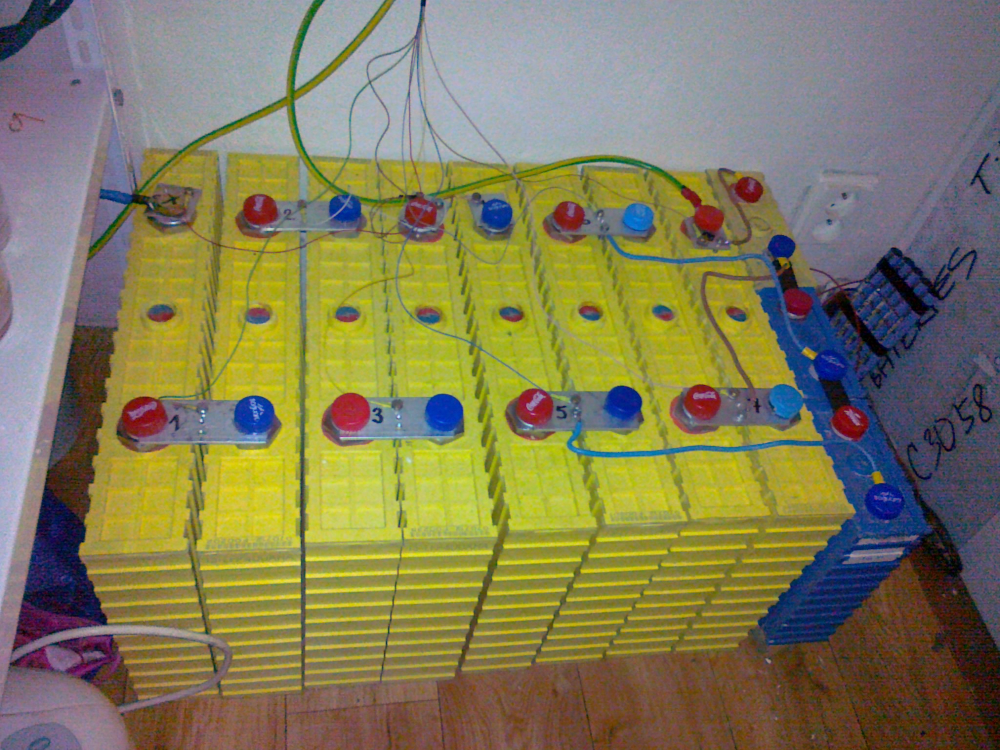

Dovolil bych si po představit svou elektrárnu.
Koncipovaná je tak, že se používají většinou recyklované prvky nebo to, co se zaláno poshání. Nový je pouze 3kW Axpert.
Solární pole je poskládané z toho co se během času sehnalo: 9 x 240Wp různí výrobci, 3x 210Wp a 6 x 185Wp Kyocera.
Baterie je 8x Winston 400Ah, která má už za zenitem a proto k některým článkům přidávám další, menší na doplnění kapacity. Balancery nepoužívám, jednou za půl roku při servisu vybalancuji manuálně. Napětí článků hlídá monitor s alarmem. AC rozvod je jednoduchý. Používám manuální přepínač 1-0-2 na odstavení měniče. Spotřebiče jsou v domě rozděleny na napájené z DS (čerpadlo vody, cirkulárka, sporák, pračka a rychlovarka) a na solární okruh, kde je vše ostatní pověšené na jedné fázi. Průměrná spotřeba domácnosti ve večerních hodinách je 500W. Zapojení jsem si dělal sám, cena komponentů zhruba okolo 100kKč, návratnost nepočítám, baví mě to.
V popisu budu pokračovat později.

..... 8x Winston 400Ah, která má už za zenitem a proto k některým článkům přidávám další, menší na doplnění kapacity.... A kolik toho má vlastně za sebou, to je myslím informace, kterých zatím nikde moc není.

Kolik toho mají článku za sebou? odhad je 1500 - 2000 cyklů. Po této době je kapacita na 80% a vnitřní odpor roste. V tomto stavu jsou bterie již nevhodné pro automotive aplikace, protože nezvládají špičky v řádu 1000A při rozjezdu stroje.
V domácí elektrárně je proud do 100A a tam budou bez problému sloužit minimálně dalších 5000 cyklů. Důležité je nepřebíjet.
Příklady lze jednoduše vygooglit, stačí zadat např. "second life for bateries"
Přikládám zajímavý odkaz který se týká Li-ion akumulátorů, ale podobná prvidla platí i pro LiFe.
Zde je uvedena závislost životnosti (počtu cyklů a nabíjecího napětí) Pro LiFe je třeba napětí korigovat zhruba o -0,5V. Zajímavé je, že podle tohoto autora zvýšení napětí o 0,1V zkrátí životnost na polovinu a naopak: snížení SOC napětí o 0,1V prodlouží životnost na dvojnásobek o 0,2V na čtyřnásobek, o 0,3V na osminásobek kapacity.

Já po úpravě nabíjím na 55,5V (3,43V) a vybíjím na 49V (3V)....

Pri resuscitaci LiFe clanku jsem si vsiml zajimaveho fenomenu.
Vsichni vyrobci pisi, ze vybiti pod urcitou uroven, 2,5V a prebiti nad 4,2V je pro clanky smrtelne.
Dostaly se mibdo ruky clanky, ktere mely 170mV dlouhodobe. Rekneme nekolik mesicu. Nabijel jsem je nekolik desitek dni malym proudem a vzpamatovaly se tak, ze normalne funguji v sade s jinymi clanky, ktere takovy sok neprodelaly.
Naopak pri nabijeni jsem jednou zaspal a jeden clanek vyjel k 4,5V a tomu uz neni pomoci. Kapacita na 30 procentech.
Takze sitra muze klidne vybijet az na 2,8V na clanek, obzvlaste pod zatizenim. Naopak nabijeni nad 3,5V ale zkracuje clankum zivotnost.
Nechapu jak muzou profesioalni balancery zacinat balancovat na 3,9V a to jeste proudem 150mA.

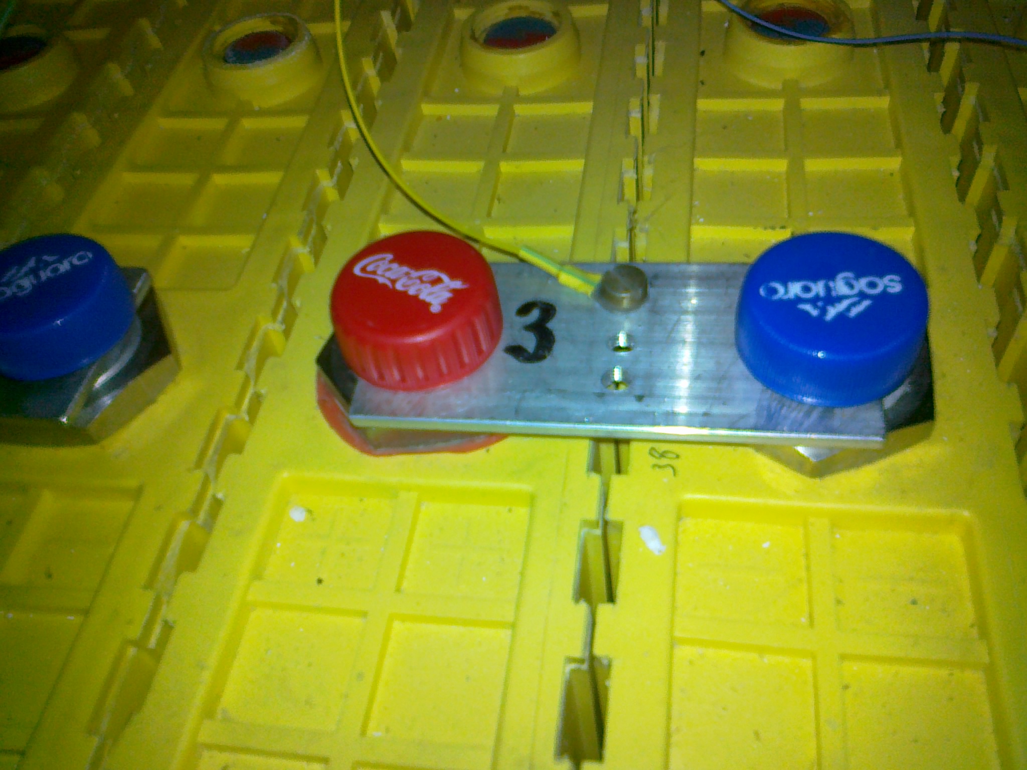

LiFePo 400Ah mají na terminálech šrouby M14. Původně jsem chtěl koupit originální modro-červené krytky. Když jsem ale zjistil, že tem malý kousel plastu stojí 2USD, hledal jsem náhradní řešení a to se našlo.
Na propojkách budu muset ještě zapracovat, ale to že jsou hnusné, nemá na funkci vliv.
- Příspěvky: 8128
- Reputace: 1021
Re: Ostrovní elektrárna Příbramsko
nemá, ale hliník teče, je potřeba si aspoň jednou za rok udělat "dotahovací" den, nebo tam mít aspoň dobrý pérovky a větší podložky, mám tady kousek hliníku, na kterým byly cca 10 let šrouby m8 s podložkama a jsou v tom cca 1mm hluboko vylisovaný, z druhé strany je vymodelovaný drážkování z kontaktní plochy. Já teda raděj měď a cupal podložky.
