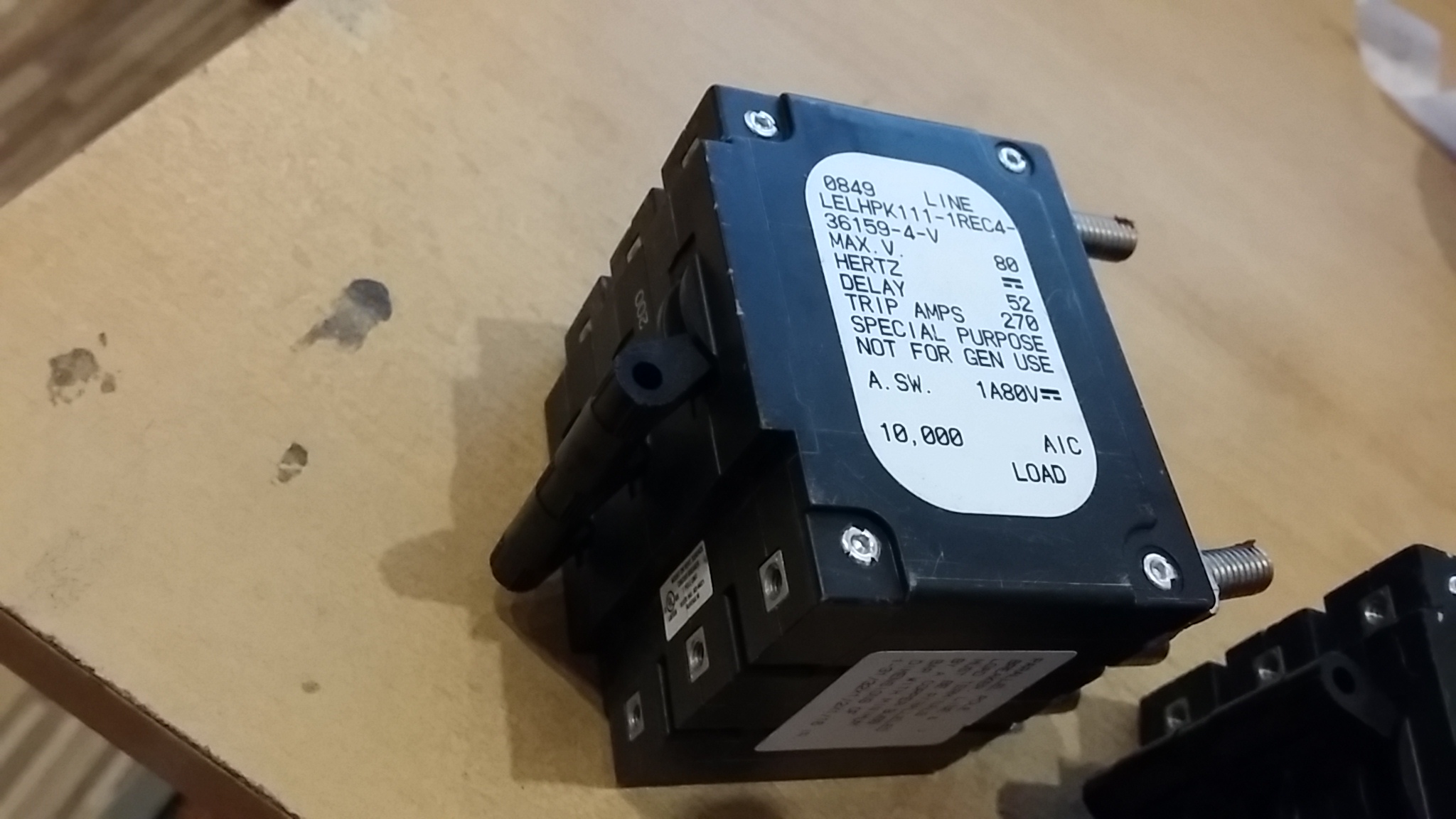

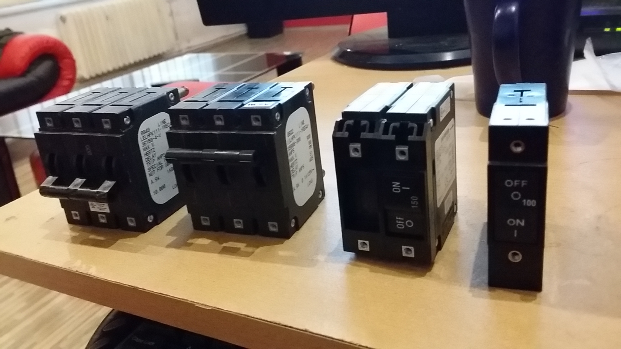

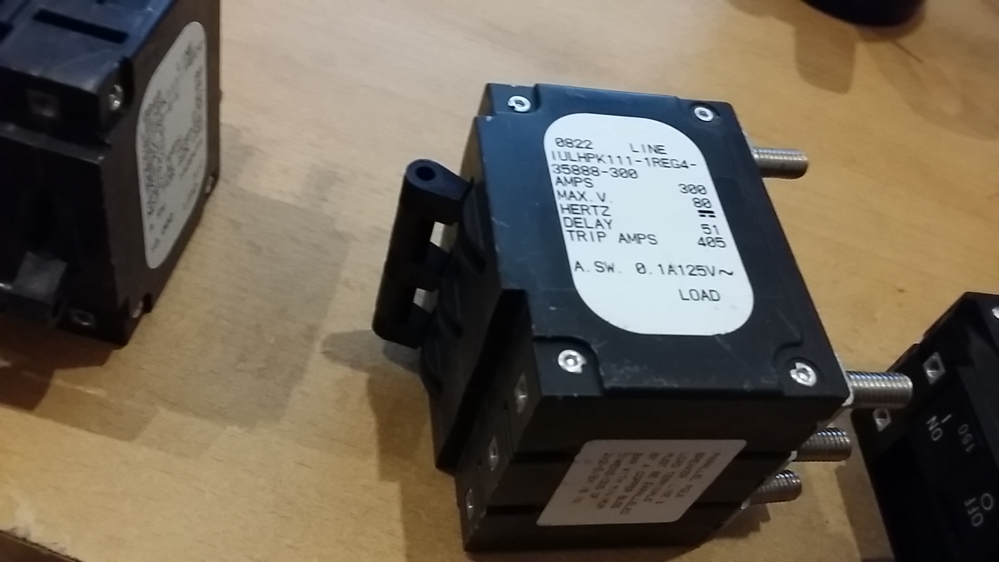

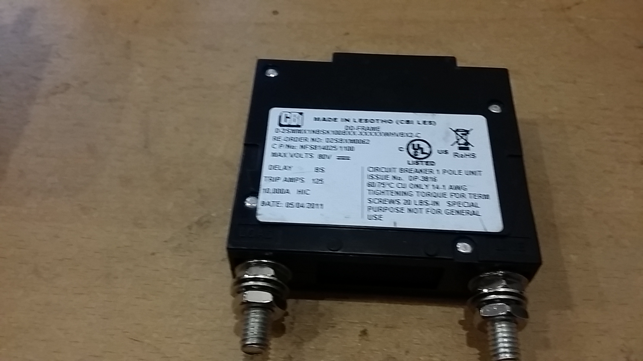

Ahoj.
Pokud by se Ti hodili takové jističe dej mi vědět.

Já tyhle jističe používám. Vidím, kdy vybaví a nemusím pak pracně shánět náhradní pojistku.
Možnost přišroubovat na kabelové oko nebo na pásovinu beru jako plus.
Jistič má jistit. Připojit baterku, která dá 1000A na cokoli bez jištění je dobrý adrenalin.

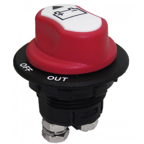

Ahoj, nevím kam to mám zařadit. Tak to dám sem. Máte někdo zkušenost s těmito bateriovými odpojovači? Dneska mě přišly a nějak se mě nezdají že přenesou 100A.. Jsou docela malé a ty připojovací terminály jsou tuším M6. Trochu mám obavu to zapojit

Inu Pevný. Nikdo na světě nedokáže vyrobit co my Vám dokážeme dodat. S politováním lze konstatovat, že prodavač to není, pouze podavač zbožíznalstvím neposkvrněný, ale zase měl čas se naučit jak obchodovat. Musíš uznat, že barevně a piktogramem je to pěkné zboží. Jen zapoměl dopsat, že těch 100A je "PMPO" a ne efektivní hodnota "sinusového výkonu". 100A přenese, ale těžko říci jak dlouho než dojde k destrukci.
Re: DC Breaker
Tojle je určitě "autohifi" kde se prodává 4x TDA můstek jako zesilovač 4x300W, (skutečnost je tak maximálně 4x20W), tak na takovejhle "kilowatovej zesák" bude ten "100A odpojovač" určitě v pořádku. Ale jak zpívá Visací zámek - Známka panku - "každý zboží má svýho kupce".

Hlavně je to na 12V
Pri 48V se pri rozpojení už vytahuje oblouk.
Použity plast je nejsprostší hořlavý termoplast.
