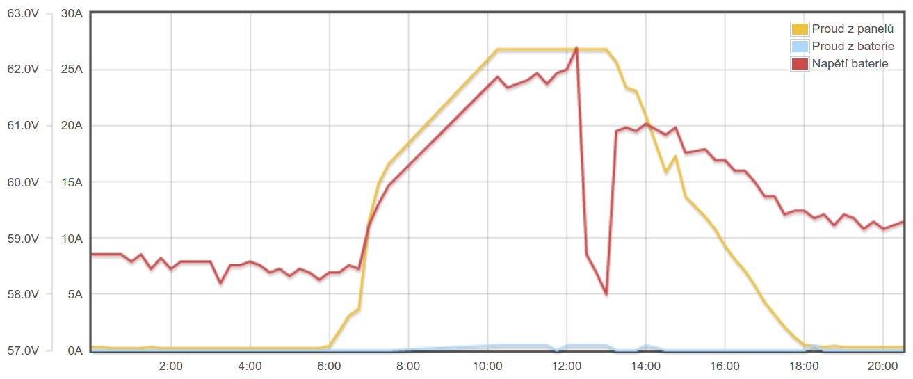

Systém chci mít co nejjednodušší a tak jsem nakonec zvolil cestu přímého nabíjení baterie ze solárních panelů (pouze diody). Bod maximálního výkonu je dle datasheetu vždy okolo 60V (při různých intenzitách slunečního záření), což vychází nejlépe pro 18 článků LiFePO4. Momentálně používám jako baterii auto, které má kapacitu 20kWh - konfigurace LiFePO4 36s, pro připojení do domu dělím na půl, tedy 320Ah 18s (v podstatě jenom rozpojím jeden konektor a pak už jenom využiju andersony na rychlonabíjení co mám v kufru).
Dneska už je to v podstatě 4. den, kdy jedu pouze na slunce, napětí baterie se pohybovalo mezi 56 - 62V, ale systém rozhodně nepracuje plně automaticky a musím to vzdáleně kontrolovat. Do budoucna potřebuji dodělat následující věci:
* odpojení PV při plné baterii (pokud selže měnič, nebo již nebude možné dál vyhřívat bojlery s TV a hrozí přebití baterie)
(zatím jsem přemýšlel o odpojení každého stringu výkonovým mosfetem, tj. nezávislý obvod odpojující při dosažení určitého napětí)
- toto jsem si vyzkoušel se starou NiCd baterií (cca 1kWh), kdy jsem ještě nespínal ohřev TV a napětí vylezlo přes 64V a v tu chvíli již powerjack odmítá fungovat a baterie se dále přebíjí, teoreticky až k Voc někde lehce pod 70V.
* odpojení baterie při vybití (selže měnič, resp. nebude možné nějakým způsobem odepnout zátěž apod)
(toto chci řešit na úrovni článků, řekněme 3x celllog s alarm výstupem, který baterii odpojí - prozatím jsem přemýšlel o bistabilním relé evpower 12V 100A - ale popravdě si nedokážu představit jak toto relé rozepne 100A při 60V... možná nějaký vyrážecí jistič atd..)

no moje teorie/praxe je, že když panely mají MPP 60V, tak jsou tady limitní situace:
- pokud zrovna nabíjím a baterka má 56V, tak v podstatě nabíjím vybitou baterku (3.06V na článek)...
- pokud zrovna "přebíjím" a baterka má 63V, vychází mi 3.5V na článek
Vezmu-li rozdíl oproti MPP tedy 4V při proudu 6000/60 = 100A tak jsem na ztrátě 400W, ale upřímně pokud poteče z panelů 100A tak je mi jedno jestli 400W zůstane na střeše v panelu nebo někde jinde...
Vycházím taky z toho, že za poslední 4 dny se při normálním provozu (během dne) napětí pohybovalo od 58V (např. z panelů teklo něco přes 30A a nahříval bojler 3kW), nebo bylo oblačno, odběr domu byl 300W a baterie se lehce dobíjela proudem do 10A při napětí 61V...
To jsem tedy na hodnotě 2V při proudu řekněme pár desítek A a tím pádem ztrátě několik desítek W. A to si myslím, že za to stojí ušetřit krabici za pár stovek E, která se může podělat...
Havarijní odpojení baterie musím řešit tak jako tak (např. poškozený článek baterie - solární regulátor pak celkovým napětím nic nepozná...)
V příloze ještě posílám jak vypadá napětí článků při odběru 2.2kW, baterka může být nabitá cca 80%, předpokládám, že do rána vydrží v pohodě...

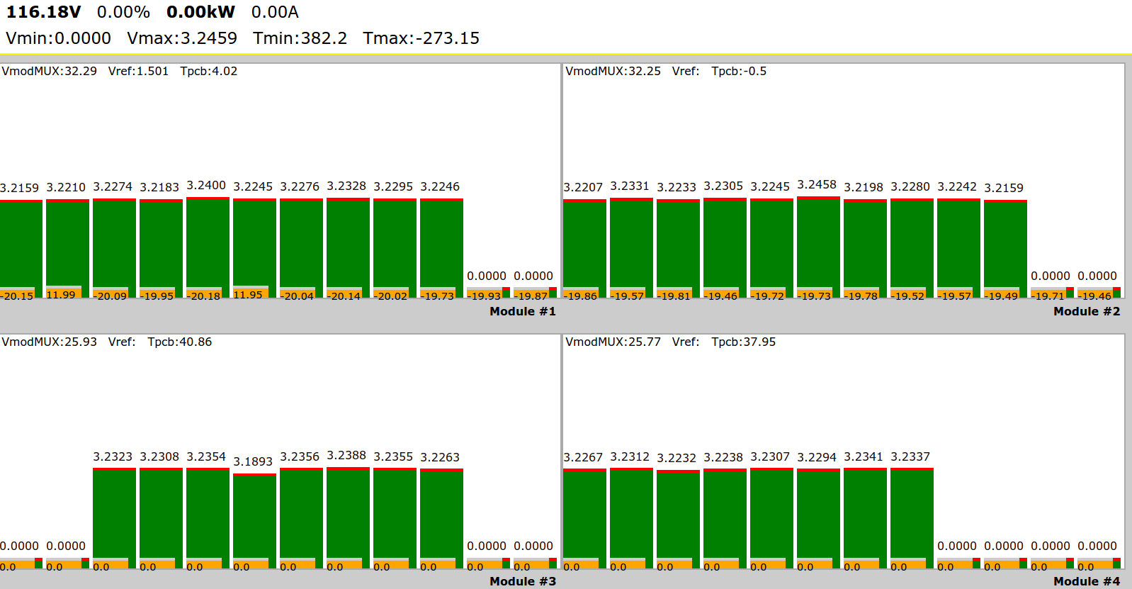

a ještě jeden ohledně BMS screenshotu:
jedná se o vývojovou verzi BMS systému založenou na čipech LTC6804 (starší verzi LTC6803 používá např. BMW i3, nebo rakouské motorky Johammer.com). Zatím to zkouším v autě, je tam výstup USB, kde je připojené Raspberry PI a běží tam software v pythonu, který data čte a prezentuje zkrze webserver. Pak jsou tam ještě kravinky typu bluetooth + android aplikace, CANbus, uart, digitální vstupy/výstupy - jako každá správná BMSka

BMS celkem dobrý, tos vytvářel sám nebo je to někde koupený? Akorát škoda, že to nemá aktivní balancování, to by mě asi dost zajímalo prej to jde k tomuto připojit: http://cds.linear.com/docs/en/datasheet/8584fb.pdf. a nebo balancer s ltc3300.
Naposledy upravil(a) kodl69 dne čtv bře 12, 2015 12:33 am, celkem upraveno 1 x.
- kortas
- Příspěvky: 57
- Registrován: pát led 17, 2014 10:01 am
- Reputace:4
Re: 6kWp Sedlčany
aktivní balancování je tak drahý, že ho pak nikdo nechce. Minimálně do aut to nemá smysl. Vždycky jsem si myslel, že správná BMSka musí balancovat aspoň 5A, ale postupně zjišťuju, že tomu tak uplně neni... Tesla má taky balancéry <100mA a to má asi 260Ah? I v autě, kde mám Winstony - jak asi každý ví, tak co winston to jiná kapacita - na balancování jsem se vykašlal. Prostě když jeden článek táhne na 3.6 tak končím s nabíjením.
Na BMS děláme cca 3 lidi pro jednu firmu. Prozatím jsou plány takový, že to chtějí víceméně otevřít - prodávat hardware a dostaneš k tomu opensource software - dodělej si sám co potřebuješ (je tam PIC32)... Jsem zvědav, jak se to bude vyvíjet dál. Rád bych nějakou minimalistickou verzi, která bude zároveň i levná a půjde nacpat třeba do kola nebo kamkoliv jinam. Momentálně máme CPU modul + jednotlivý moduly, který měřej až 12 článků + až 12 teplot, ale je tam spousta věcí, který to prodražujou (multiplexer pro měření tolika teplot, eepromka na každým modulu, drahý konektory...). I tak to ale asi nebude vycházet o moc dráž než ostatní BMSky typu co článek to modul. Parametry by to pak ale mělo být jinde - přesnost měření, robustnost komunikace, rychlost, stabilita - do auta ideální, na stacionární aplikace možná zbytečnej luxus, ale proč ne, když by to v podstatě nahradilo i SDSko a daly by se s tím ovládat přímo různý stykače a měřit hodnoty a vyčítat vzdáleně data...

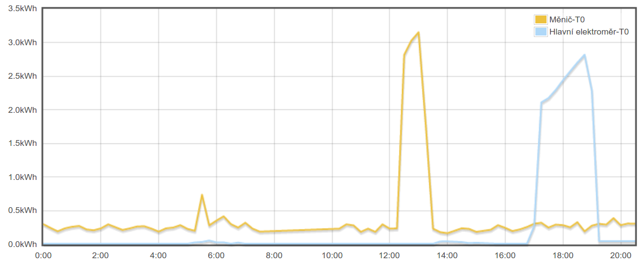

zrovna se udivuju nad tím, že je relativně zataženo, ráno dokonce pršelo/sněžilo a leze mi do systému 13A@58V. Zapnul jsem ještě ohřev TV, takže celkový výkon ukazuje SDS kolem 2500W, a cca 35A-40A se bere z baterie. A vzhledem k délce vedení od současné baterie/auta klesá napětí až na 56.5V. Je tam téměř 10m o průřezu 10mm2, dnes už bych dal raději 16mm2, na druhou stranu když jsem kabel připravoval, tak jsem sám nevěřil, že systém budu takto vůbec provozovat.
Zajímavé je, že powerjack i při tomto výkonu spouští větrák jen někdy (tj. nehlučí stále, ale určitě běží více jak 80% času)
Další věc, která mne v týdnu potrápila byl "náhodný" výpadek - tj. měnič pravděpodobně odpadnul (a pískal, než byl restartován) na základě poklesu napětí (40-42V). Stávalo se tak pouze tehdy, pokud z panelů tekl větší proud (napr. >30A) a zároveň byl malý odběr v domě (<10A), tj většina energie proudila do baterie. Stalo se tak třeba 3 - 5x během dne.
Nakonec jsem usoudil, že to bude ledničkou/mrazákem, které čas od času sepnou a na rozběh motoru je potřeba pokrýt špičku, která se evidentně musí vzít z baterie, i přesto že panely dávají relativně velký výkon. No a vzhledem k mému dlouhému vedení se pravděpodobně proud nestačil tak rychle otočit na druhou stranu a to vedlo k poklesu napětí a výpadku měniče (pravděpodobně baterii toto otočení z nabíjení na vybíjení mohlo trvat ještě déle - vím že u olova to určitě nějakou nezanedbatelnou dobu trvá...). S "lokální" 1kWh NiCD baterii tento problém nikdy nenastal. Bohužel pro výkony >2kW je už prakticky nepoužitelná a dochází k rychlému cyklování/přepínání...
A teď hurá na kabelový oka...

> teplotní čidlo k těm modulům použít DS18B20?
LTC6804 podporuje i2c, což je v podstatě 1wire, třeba by to šlo, ale nepřemýšlel jsem nad tím. Osobně bych se spokojil s 5-ti termistory, jelikož LTC6804 má 5 GPIO.
> tepelné čerpadlo 1f vs. 3f
v příloze posílám obě zapojení pro stejné tepelné čerpadlo. Regulus dodává pouze 3f, ale u výrobce jsem vyštrachal i možné zapojení 1f. Je tam použit jen nějaký softstarter (EVST25A), který zřejmě připojí rozběhový kondenzátor a pak ho odpojí. V třífávém zapojení je tam jiný softstarter, který komunikuje s hlavní jednotkou, ale pro jednofázové zapojení je tam aktivovaný pouze jeden vstup - motor běží. RX/TX již připojené není (to je zřejme jenom kvůli signalizování chyby - nesprávný sled fází atd.) Nevím kdy se na to dostanu, ale chtěl bych to určitě vyzkoušet přepojit na 1f.
> taky mě zajímá tvůj balancer
Nevím proč bych připojoval na arduino, když tam bude pic
Je to asi jen otázka kdo je na co zvyklý... Co se týče BMS, tak bych potřeboval něco minimalistického do kola s bluetooth aplikací a něco levného domů. Tenhle týden jsem se dozvěděl výrobní cenu - 120 EUR za měřící modul a 250EUR za CPU modul. Určitě mám v plánu něco totálně ořezanýho spáchat (žádný multiplexery, žádný TVS diody..). Dám vědět až budu posílat desku do výroby

Dnes jsem měl možnost být při tom. Žádné kondíky navíc, a také se omlouvám ledničce a staršímu mrazáku (který žere překvapivě pouze cca 0.5 - 0.8kWh denně - to bude asi tím že je na čerstvým vzduchu ve stodole).
Měnič za slunných dnů odpadává kvůli přepětí - jakmile stoupne napětí přes cca 62.5V, tak začne hvízdat a je otázka několika sekund (řekl bych max 10 - 15s), než se vypne a zanechá za sebou táhlý tóóón smrti.... Měl jsem za to, že pracuje v rozmezí 40 - 64V, což je uvedeno v manuálu. To, že jsou při přiblížení k těmto limitám hlášeny warningy v podobě pískání jsem taky věděl, ale nějak mi už nedošlo, že měnič v tomto varovném režimu pracuje pouze omezenou dobu. Určitě to dává smysl.
Také jsem nainstaloval konečně LiFePO4 baterii složenou z nejrůznějších článků, které jsem za dobu dvou let nasbíral. Kapacita by měla být alespoň 160Ah (články jsem měřil), ale za půl roku až rok to vypadá, že každý se dostal na trochu jinou úroveň díky samovybíjení (články nejsou 100%, některé jsou "nové", ale staré 5 let, některé jsou použité, některé dostaly trochu na prdel v autě, ale všechny by měly mít kapacitu - ty "měkkoty" posiluju, takže třeba staré thundersky blokovky 12V 80Ah tvoří 1 článek v součtové kapacitě ~300Ah).
Díky nevybalancovanosti jsem se dostal na kapacitu cca 2kWh (2.9V - 3.8V), do jednoho článku jsem tedy nandal cca 20Ah, nejlepší 3 teď vybíjím žárovkama, tak uvidíme, jak se to zlepší. Ideálně bych byl spokojený alespoň s 6kWh což už by utáhlo v pohodě dům přes noc i s ranním čajem/ fénem atd (160Ah * 58V = 9kWh). Energii měřím na výstupu z měniče.
Teď na mě zrovna měnič začal hvízdat a napětí nebylo ani 62V (kolem 61.5V - asi záleží jak se mu zrovna chce). Asi budu muset tyhle warningy detekovat, tj napojit ten pípák, nebo spíš LEDku přes optočlen.

Když bych chtěl balancovat - řekněme držet články na úrovni 3.4 - 3.5V a výš, tak budou paradoxně trpět nejvíc ty nejlepší články, protože oproti těm ostatním nemají takové samovybíjení.
V autě nabíjím konstantním proudem 1/5 C do doby kdy první článek dosáhne 3.6V a víc neřeším. Pokud někdy jedu na doraz a zjistil bych, že nějaký článek je podezřele nízko oproti ostatním a už "končí", tak ho trochu dobiju - ale to je výjimečně. Pokud ale potřebuje dobít víc, resp. situace se opakuje, tak s ním evidentně není něco v pořádku (takhle jsem objevil 2 články, které jsem si podbil ještě než jsem měl nainstalovanou BMS).
Elektrárna doma teď jede do doby, kdy jeden článek zahlásí jsem skoro na dně, resp. jsem skoro plnej. Cíl je srovnat je tak, aby nejslabší jel zhruba od 10 - 90% SOC až po ty "nejsilnější" - 300Ah (paradoxně nejstarší), které pojedou celou dobu třeba od 3.24 do 3.3V a měly by ideálně cyklovat někde kolem 50% SOC. Ale protože to jsou stařešiny, které se samovolně za půl roku vybijí klidně o 100Ah, tak jim budu muset asi čas od času pomoct. Samozřejmě tohle bude dělat BMSka, ale ideálně začít s připnutím bypass odporu určitě dřív než na 3.65V, jak už je známo, tak LiFePO4 je dobitá na 100% při napětí kolem 3.35V (proud = 0).. někdo zase rád články rovná dole.. ono je to ve výsledku asi jedno
Trošku jsem se rozepsal, ale je to hlavně z důvodu, že spousta lidí žhaví články na 3.65V a v podstatě čekají až proud klesne na 0. A pak si řeknou - až teď jsem správně nabil. Jestli se do nich nacpe navíc 5% energie - víc asi ne, tak to ale určitě nepřidá životnosti. Už jsem viděl dost testů kdy články při mělkých cyklech kolem 50% vydržely desetitisíce cyklů bez výrazných známek opotřebení. Jsou to určitě 100% cykly, který články nejvíc zanášejí a snižují tedy životnost..
Jinak ten měnič zrovna hlásí alarm při 60.5V, již po 2. během poslední půlhodinky. Ale stačí na pár sekund zapnout bojler 3kW a hned se uklidní. Nevidím to jinak, než na odchytávání červené ALARM LEDky.
