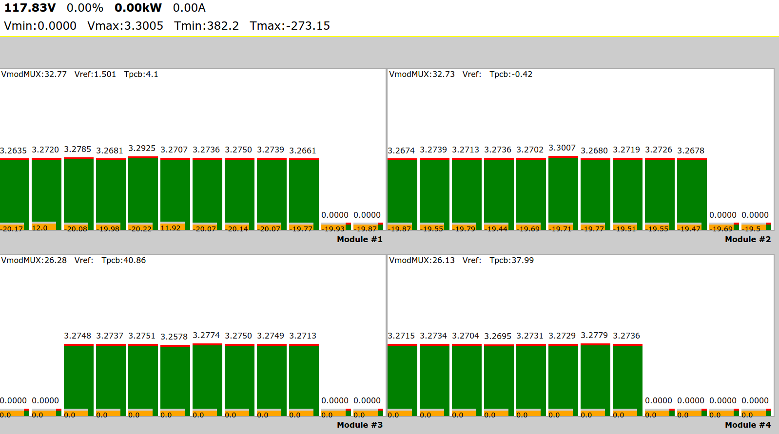

a ještě jeden ohledně BMS screenshotu:
jedná se o vývojovou verzi BMS systému založenou na čipech LTC6804 (starší verzi LTC6803 používá např. BMW i3, nebo rakouské motorky Johammer.com). Zatím to zkouším v autě, je tam výstup USB, kde je připojené Raspberry PI a běží tam software v pythonu, který data čte a prezentuje zkrze webserver. Pak jsou tam ještě kravinky typu bluetooth + android aplikace, CANbus, uart, digitální vstupy/výstupy - jako každá správná BMSka :-)

BMS celkem dobrý, tos vytvářel sám nebo je to někde koupený? Akorát škoda, že to nemá aktivní balancování, to by mě asi dost zajímalo prej to jde k tomuto připojit: http://cds.linear.com/docs/en/datasheet/8584fb.pdf. a nebo balancer s ltc3300.

aktivní balancování je tak drahý, že ho pak nikdo nechce. Minimálně do aut to nemá smysl. Vždycky jsem si myslel, že správná BMSka musí balancovat aspoň 5A, ale postupně zjišťuju, že tomu tak uplně neni... Tesla má taky balancéry <100mA a to má asi 260Ah? I v autě, kde mám Winstony - jak asi každý ví, tak co winston to jiná kapacita - na balancování jsem se vykašlal. Prostě když jeden článek táhne na 3.6 tak končím s nabíjením.
Na BMS děláme cca 3 lidi pro jednu firmu. Prozatím jsou plány takový, že to chtějí víceméně otevřít - prodávat hardware a dostaneš k tomu opensource software - dodělej si sám co potřebuješ (je tam PIC32)... Jsem zvědav, jak se to bude vyvíjet dál. Rád bych nějakou minimalistickou verzi, která bude zároveň i levná a půjde nacpat třeba do kola nebo kamkoliv jinam. Momentálně máme CPU modul + jednotlivý moduly, který měřej až 12 článků + až 12 teplot, ale je tam spousta věcí, který to prodražujou (multiplexer pro měření tolika teplot, eepromka na každým modulu, drahý konektory...). I tak to ale asi nebude vycházet o moc dráž než ostatní BMSky typu co článek to modul. Parametry by to pak ale mělo být jinde - přesnost měření, robustnost komunikace, rychlost, stabilita - do auta ideální, na stacionární aplikace možná zbytečnej luxus, ale proč ne, když by to v podstatě nahradilo i SDSko a daly by se s tím ovládat přímo různý stykače a měřit hodnoty a vyčítat vzdáleně data...

Máš to super! Jednoduchý a velmi úsporně řešený. Ještě domáknout, aby se o to člověk nemusel starat. Takhle sestavenou baterku vždycky udržíš nějak zdravou, samo když stopro vyřešíš ochranu proti přebíjení. Však víš, že od ní už teď nemůžeš očekávat kdovíco a čas od času bude třeba vyrovnat umírání těch nejslabších kousků, i když je nikdy nepodbiješ ani nepřebiješ.
S balancováním to snad nebude tak žhavý, však uvidíš, jak se ty články budou dlouhodobě rozcházet. V nejhorším přihodíš k nejslabšímu článku paralelelně něco tvrdýho s vhodnou kapacitou na vyrovnání a děj se vůle boží dalšího půl roku, než se to zase ozve ;)
Zapojení na auto je naprostá bomba, to si může dovolit málokdo. 96V v autě a 48V v baráku nemá jinou použitelnou alternativu - na míň voltech už plnohodnotný auto v podstatě nejde a s víc se v energystorage nepočítá. Co na to BMS, že ji jen tak přepojuješ z 32S na 2P16S?

@ota
díky :-) V týdnu jsem akorát půjčil auto jednomu borcovi, že mi tu technickou udělá, ale nakonec to nedopadlo a opět se potvrdilo, že v Sedlčanech na STK jsou pěkný z.rdi, co řeší že auto mělo na evidenčce/dovozové technické v protokolu napsáno, že má AUT převodovku zatímco v TP již není momentálně zapsáno nic (tenkrát to s technikem z STK ještě komunikoval úředník který TP vytvářel a usoudil, že převodovka není ani AUT ani MAN, s čímž nelze než souhlasit, a nenapsal tak do kolonky nic). Není to vždyky jednoduchý :-)
Dnes jsem to vzal vlastně tak trochu do vlastních rukou a technickou udělal jinde. Navíc jsem zjistil, že mi nefunguje hlavní stykač - je stále sepnutý (což se na první pohled projevilo rozsvíceným Cycle Analystem). Netuším jak se to mohlo stát, Curtis spíná kontakt pouze když je precharge úspěšný, nemělo by tedy docházet k nadměrnému opotřebování vlivem rázu při nabíjení kondíků v reglu... Odpojení si Curtis taky řídí sám a očekávám, že nebude odpojovat při proudu větším než... Nicméně jsem pořídil nový HZJ400S-48V. Zítra ho snad namontuju.
@mira
S tou BMSkou to je docela dobrá poznámka (přepojování z 32S na 2P16S). Ne každá BMSka tohle zkousne :-) Vlastně jsem jenom přepojil 2 články, aby mi to vycházelo na moduly, tj. první půlka baterie je zapojená na 2 modulech 10 + 8, a druhá půlka také 10 + 8. Původně jsem to měl totiž (10 + 6) + (10 + 10), což by rozdělit nešlo. BMSka a raspberry se napájí z vlastního DC-DC (1x 12V a 1x 5V). Naštěstí oba dva fungují i na 48V, takže systém běží. Jednotlivé moduly jsou pak už oddělené (komunikace), takže je jim to jedno. Tohle by BMS123 nerozdejchala :-)
