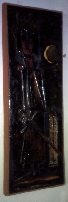

Krása
koupil jsem si jeden IT-65. Zoufale jsem chodil po domě a hledal cokoli radioaktivního. Nic.
Pak jsem to vzal vedle do vesnice k rodičům a po asi hodinovém bezvýsledném proměřování všemožných skleněných váz a hodin jsem náhodou ve vstupní hale šel okolo jakési pekelně vypadající hliněné plastiky Karla IV (viz obrázek), kterou kdysi rodiče koupili ve starožitnictví. Jak jsem mávnul měřičem, tak to zaprskalo. Tak jsem se vrátil a zjistil, že některé části plastiky "chrčí" jako divé. Postupným zacloňováním senzoru jsem zjistil, že se jedná o poměrně silný emitor záření alfa (IT-65 ho měří s odšroubovanou clonkou). Po nasazení beta a gama clony už měřič nezaznamenal nic. Tedy se jednalo celkem jistě pouze o záření alfa. Což samo o sobě nebezpečné není.
Jen mi vrtá hlavou, jestli se z toho nemůže uvolňovat v nějaké větší míře radon, z toho lezou taky alfa částice.
Takže hledal jsem všude, ale hliněnou plastiku by mne měřit tedy opravdu asi nenapadlo.

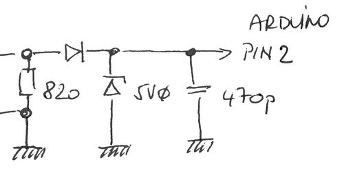

Sondu jsem celou rozebral a plášť umyl pořádně mýdlem, vypláchnul a nechal usušit. Vnitřek sondy jsem celý vyfoukal a zase to celé složil dohromady. Tam žádná radiaktivita není. I když dám před sondu olověnou desku, tak to má pořád 50 CPM. Takže je to špatnou trubicí, nic jiného mne nenapadá. Předek trubice je ze slídy (proto to měří i alfa záření) tak je možné, že proto to tak dobře netěsní, oproti trubicím celoskleněným. S těmi ale alfy nenaměříte, což je doma to nejzajímavější (radon a spol). "Mně bejt 60 let, tak už v hlavě taky nemám takový vakuum, co zamlada bejvalo"
Jinak v IT65 jsem nejdřív změnil C7 z 390p na 4n7, protože praskání ve sluchátku nebylo skoro slyšet. Teď je slyšet normálně. Kondenzátor C7 je vpravo dole na schématu http://danyk.cz/it65_s.png
Pak jsem připojil jednoduchý obvod na sluchátkový výstup IT-65 (byl jsem opravdu nedočkavý, proto to byl superrychlý bastl): Funkci jsem kontroloval osciloskopem a funguje to spolehlivě i přes tu jednoduchost. Zenerka zabraňuje překročení 5V na vstupu arduina (zakupíruje špičky pulzů na 5V). Lze použít jakoukoli od 3V2 do 5V0. Musíte mít rychlý osciloskop, pulzy jsou velmi krátké. V programu jsem raději nastavil, aby to nezapočítávalo impulzy po dříve jak 200 uS (stejně se tam na prvních 100uS uplatňuje deadtime trubice) pro vyloučení dvojitého spuštění, když tam nemáme tvarovací obvod. Ale podle osciloskopu s tím stejně není problém, maximálně u jednoho pulzu za hodinu (viz proměnná BadPulses dole v programu, ta obsahuje počet podezřelých nezapočítaných pulzů, v praxi je pořád 0, max jednou za hodinu vyskočí na 1). Hodnotu možno zmenšit až na 100uS, ale nemyslím si, že by takhle jednoduchý obvod zvládl měřit nějaké vysoké radiace, na to by se už musel použít tvarovač. Na měření pozadí a slabších zdrojů je to naprosto dostačující.
Pár detailů programu:
na zacatku programu: v setupu: ISR: Program sčítá pulzy, dokud je nepřečtu po ethernetu, což způsobí i jejich vynulování, to si asi každý naprogramuje podle sebe. Časování mi dělá linux server tím, že čte arduino přes ethernet přesně po minutě.
