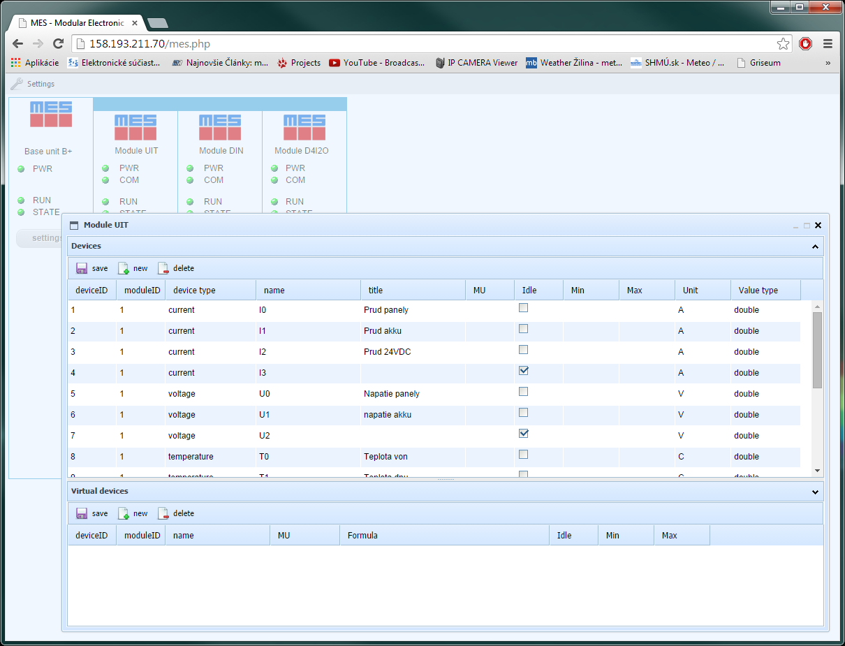

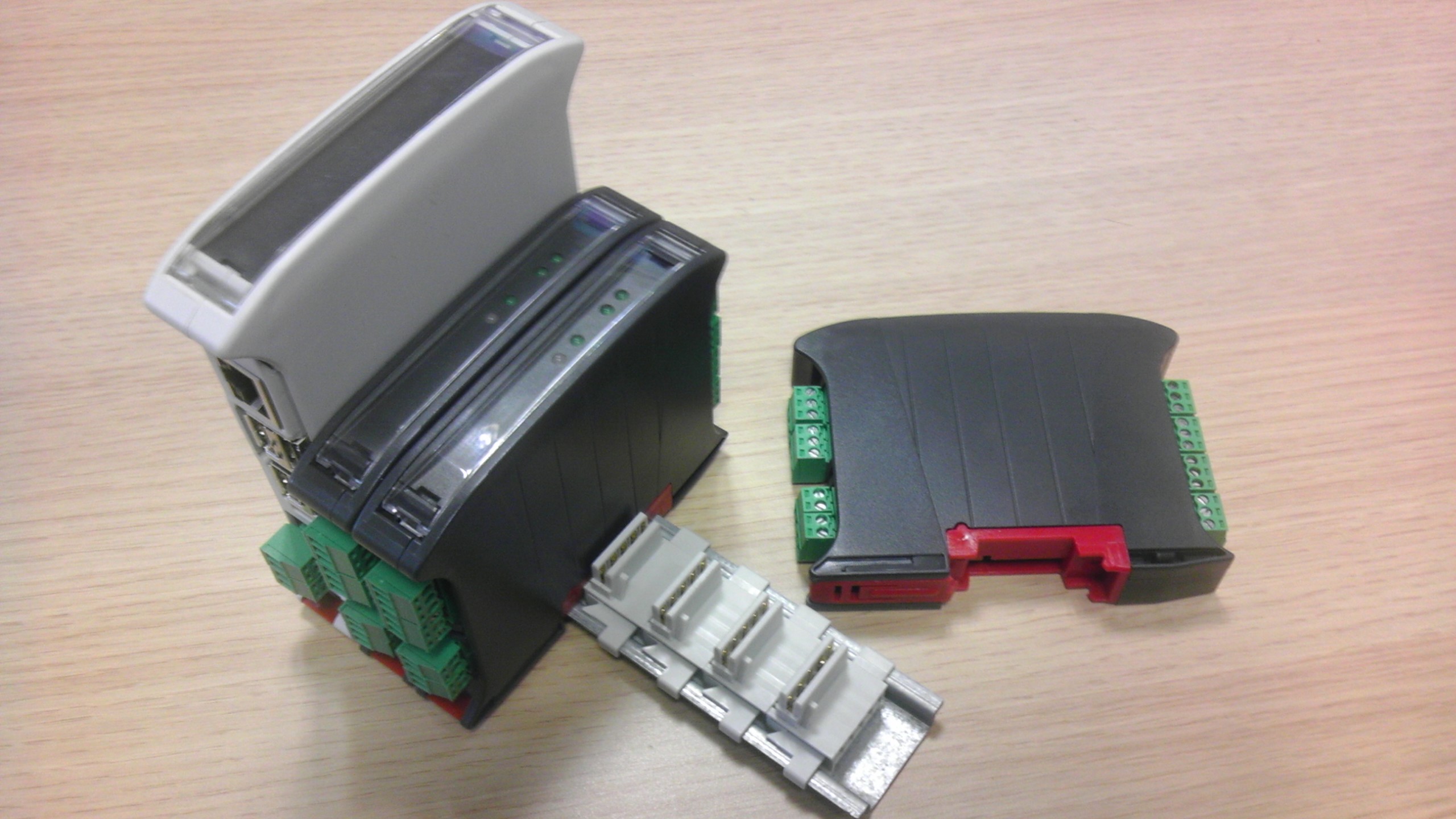

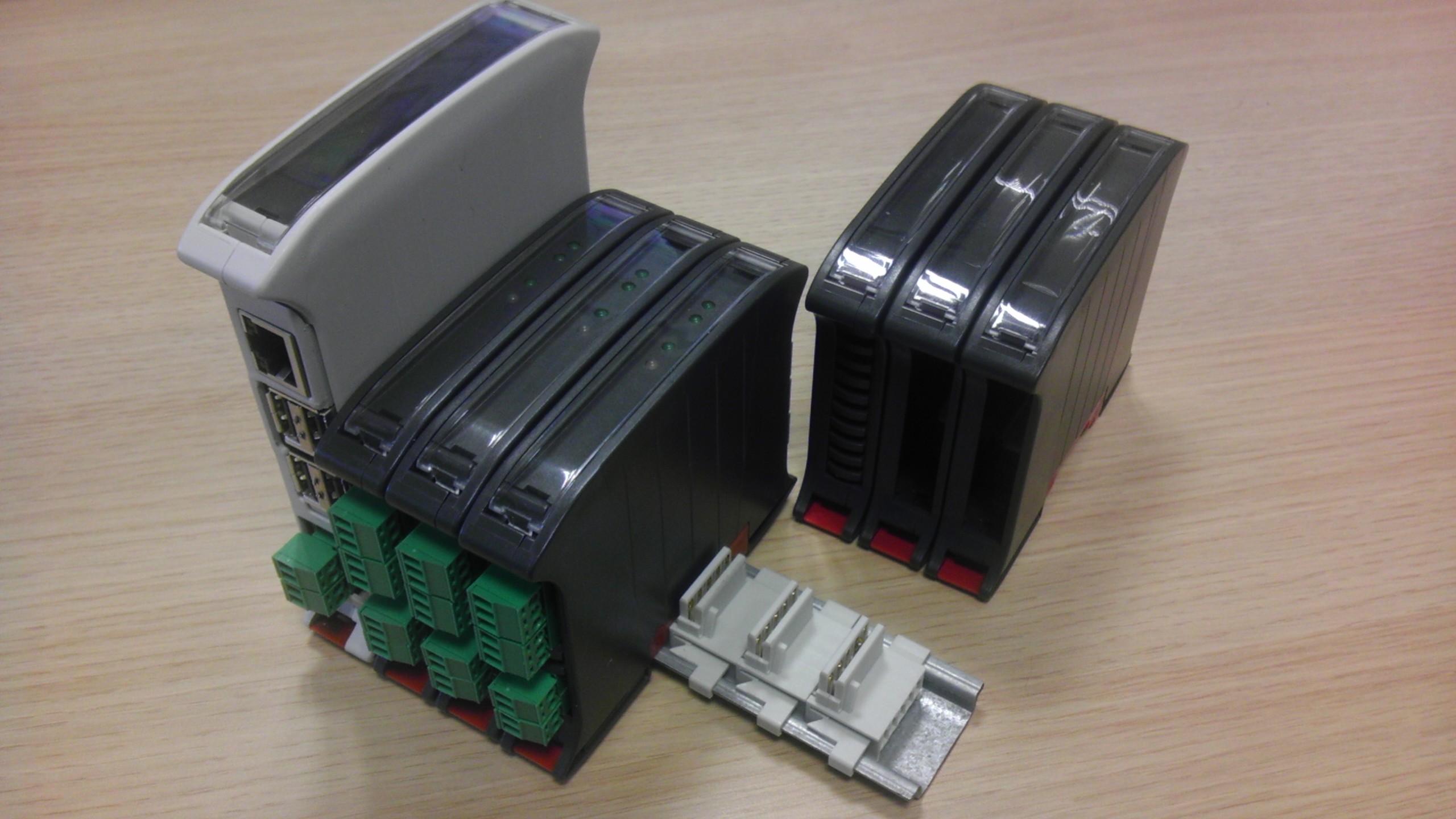

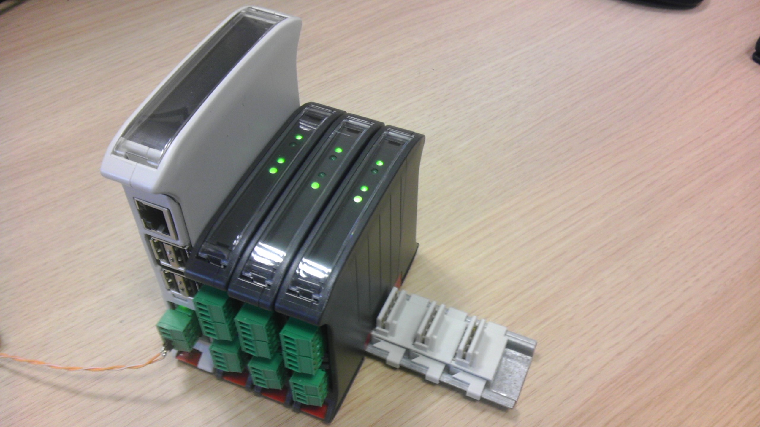

Co sa tyka HW tak ten je tvoreny zakladnym PC modulom s Raspberry Pi B+ na kotorm bezi aplikacia pre komunikaciu s modulmi pripojenymi na zbernicu, taktiez databaza a web rozhranie pre konfiguraciu jednotlivych modulov a zobrazenie merania
Modularny system s modulmi na zbernici v DIN liste

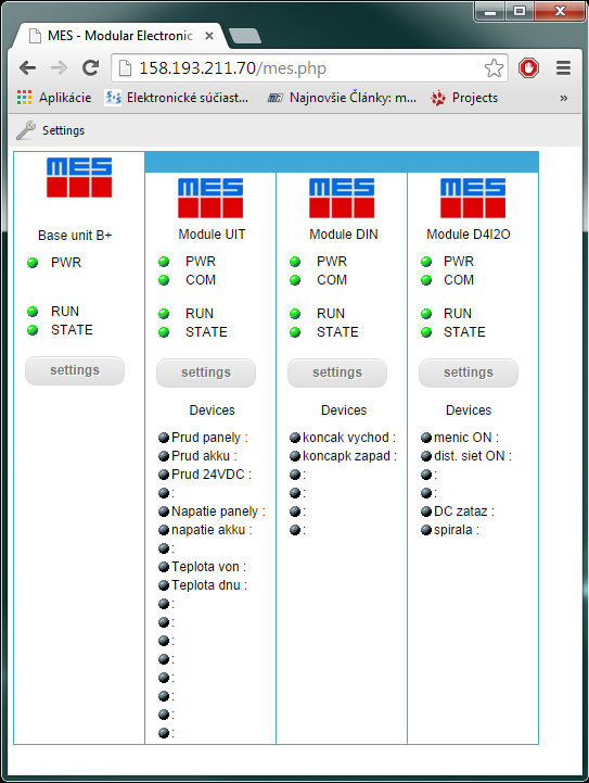

WEB rozhranie
Cast web-rozhrania pre konfiguraciu jednotlivych modulov. Pracuje sa na celkovom zobrazeni meranych dat zo systemu a pripadnom posielani na externy server.
V systeme mam zatial jednoduche moduly pre nasadenie do FVE, samozrejme stale sa pracuje na novych moduloch pre datove rozhrania regulatorov a menicov a rozne "custom" verzie modulov.
WEB rozhranie
