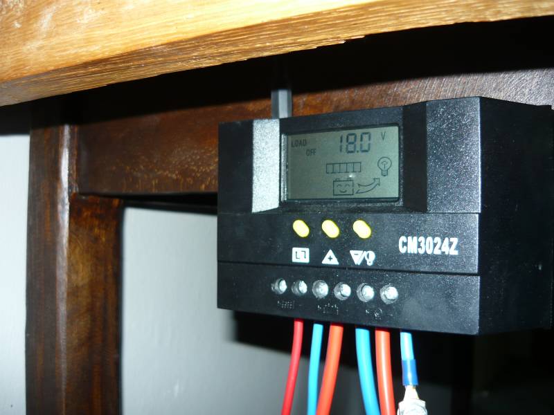

Re: Jaky levny MPPT regulator napeti?
http://www.gme.cz/solarni-panely-prislu ... 040/#popis ... myslíte, že by uměl LiFEPo4 baterky prosím ?
- avatar
- Příspěvky: 486
- Registrován: ned kvě 08, 2011 10:16 am
- Reputace:4
neumi
Nabíjecí napětí (nastavitelné): 13.8V/27.6V lifepol potrebuji vice tady jsou jen dve moznosti
OPRAVA : nastavení je mozné
Naposledy upravil(a) avatar dne stř pro 28, 2011 7:15 am, celkem upraveno 2 x.
- qnedleeq
- Příspěvky: 39
- Registrován: stř pro 21, 2011 1:18 pm
Díky moc za reakci ...avatar píše:neumi
- toxic_cz
- Příspěvky: 193
- Registrován: pon říj 17, 2011 8:19 pm
- Reputace:6
- Bydliště: Praha
já si myslím, že nemáš pravdu... v tom přehledu produktu jsou podle mě nějaké defaultní hodnoty a v závorce je nastavitelnéavatar píše:neumi
když si otevřeš manuál http://www.gme.cz/_dokumentace/dokument ... -040.1.pdf
tak na straně 9 dole je například
Kód: Vybrat vše
3.10 Náhled na rozhraní nastavení odpojení při vysokém napětí.
Jak ukazuje obrázek vpravo, je zobrazena hodnota napětí HVD. Když napětí nabíjené
baterie dosáhne nastavené hodnoty HVD, kontrolér automaticky odpojí nabíjecí obvod,
aby nedocházelo k přebíjení baterie. Když napětí poklesne pod nastavenou hodnotu HVD,
kontrolér opět automaticky obnoví nabíjení baterie.
Dlouhým stisknutím tlačítka (>5sekund) v tomto rozhraní, započnou čísla blikat a je
možno nastavit hodnotu HVD v tomto rozhraní. Použijte k nastavení tlačítka + a -
Dalším dlouhým stisknutím tlačítka (>5sekund)ukončíte nastavení parametrů,
kontrolér si toto nastavení uloží.
co myslíš?

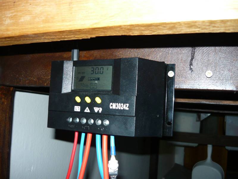

qnedleeq: Odkaz se mi nezobrazuje, ale pokud se jedná o regulátor CM3024 (Juta), tak s nastavením napětí je to pro 24V systém takto:
Odpojení nabíjení (panelů): 18,4 - 30
Odpojení zátěže: 17,9 - 29,5
Připojení zátěže: 18,1 - 29,7
Hodnoty jsou teoretické, záleží na tom, jak nastavíš konkrétní hodnoty. Logicky nemůže být napětí připojení zátěže nišší než napětí odpojení zátěže, stejně tak napětí odpojení nabíjení (panelů) nemůže být nišší než napětí připojení zátěže. Minimální hodnota napětí pro připojení zátěže je vždy o 0,2V více než napětí pro odpojení zatěže. Napětí pro připojení zátěže je maximálně o 0,3V méně než napětí pro odpojení nabíjení (panelů). Když třeba nastavíš odpojení zátěže na 22,8V a odpojení nabíjení (panelů) na 28,8V, tak připojení zatěže může být 23-28,5V.
Pro 12V systém jsou hodnoty poloviční.
díky moc za potvrzení, že jsem si to myslel správně - tedy že hodnoty jsou uživatelsky nastavitelné (nejsou pevné)Cossman píše:pokud se jedná o regulátor CM3024 (Juta), tak s nastavením napětí je to
takhle někdo vygooglí ten regulátor zde na foru a dočte se o nastavení jenom nekompromisní
a považuje to za fakt... avatare, mohl bys to smaznout?avatar píše:neumi
Tak vtom manualu to moc zretelne napsane neni ze to jde prenastavit a jake moznosti tam jsou.
Takze se omlouvam za mistake
Je pravda, že v manuálu to jasně není. V popisu na straně 3 je jen uvedeno "Nastavitelné ovládání nabíjecích – vybíjecích parametrů" a "Nastavitelný provozní mód zátěže". Pak v popisu funkcí je, že po stisknutí tlačítka na více než 5 sekund se hodnota rozbliká a pak je možno ji nastavit, ale nikde není rozmezí. Taky jsem před jeho koupi váhal, ale napsal jsem dotaz do GME a odpověděli mi. Pak jsem regulátor koupil a jsem spokojený. Jen pozor na to, kolika ampérový si koupíte. Označení mají všechny stejné - CM3024Z. GME nabídce je různě střídají, jednou mají 20A, jednou 30A, v některých eshopech 24A, asi podle toho co jim dojde z Číny. Jo a určitě nemá možnost dálkového monitoringu. To by musel mít označení CM3024T a takový jsem nikde nenašel - ani na čínských stránkách. Kdyby někdo chtěl, tak teď mají 30A v akci v Hadexu.
