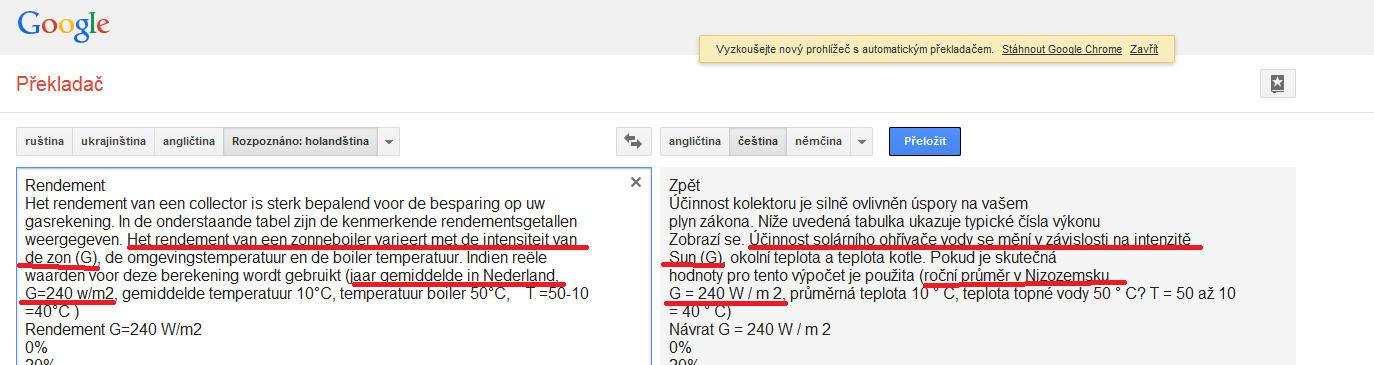

Je to naprosto jednoduché vyvrátit. To kouzelné čísílko 240W/m2 , na kterém stavíte celou svou hypotézu totiž není účinnost vakuového solárního panelu z odkazu (typicky přes 90%), ale průměrná roční intenzita slunečního záření v nizozemí!!Mirek píše:Děkuji vám za vaše příspěvky. Když malý výkon uvedených solárů nemůžete vyvrátit, odvádíte pozornost jinam, to je přímo ukázkové.
dodám vám překlad z holandštiny i s podtržením
