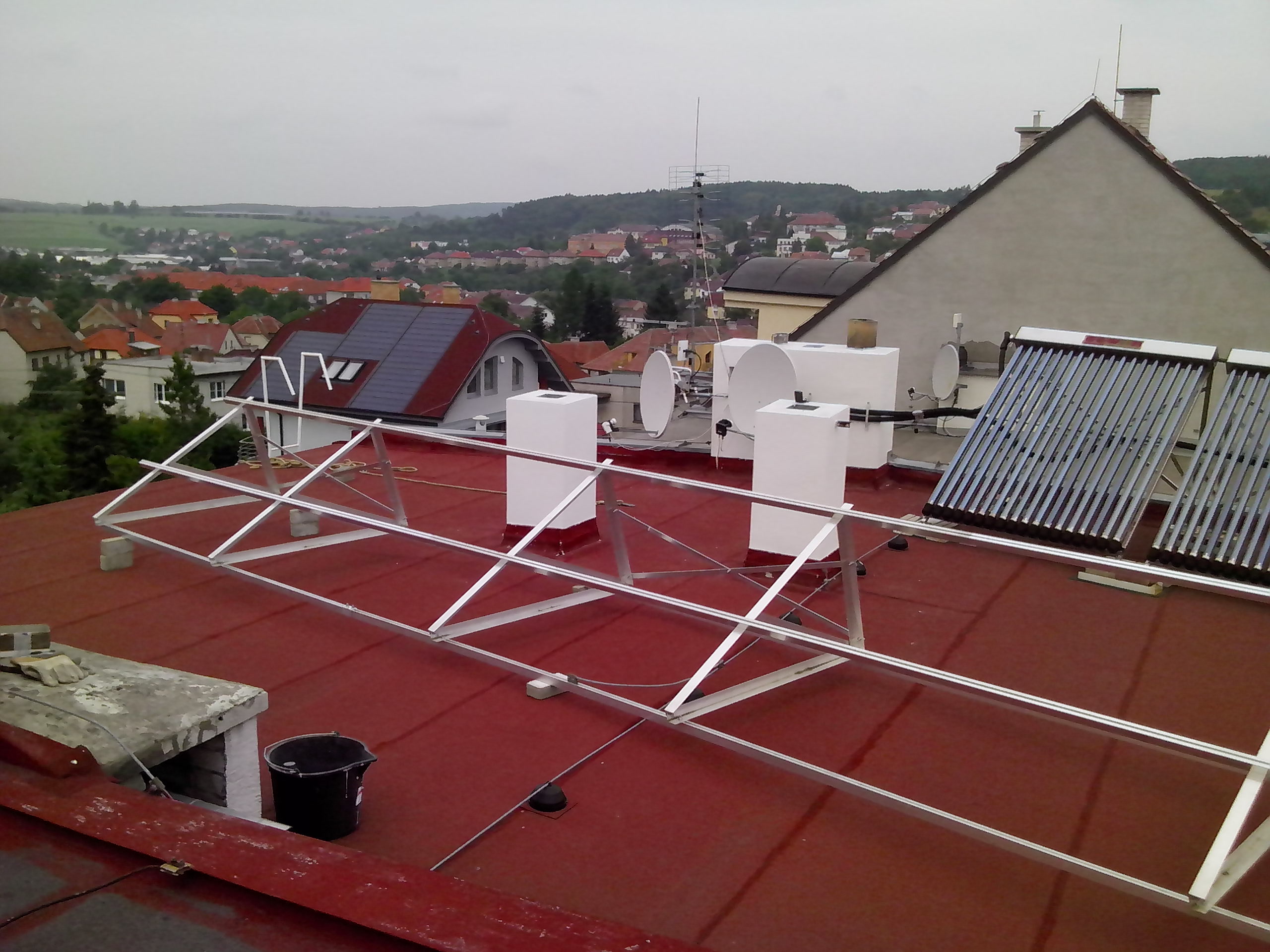

Zdravim, mam takovy tip, pokud jsem to nekde neprehledl a nepisu neco uz napsaneho, presne tuhle konstrukci jsem montoval s Martinem Kolarikem nekde pobliz Jablunkova (v referencich http://ostrovni-elektrarny.cz/index.php?page=o-nas FVE Bukovec ) na jedne garazi a po zkusenosti zdejsiho clena fora bych doporucil zadni stranu vyplnit necim, aby pod panely nepodfouklo a nestalo se neco zleho. Kotvy muzou drzet pevne ale kdyz tam nejaky material bude.. plast, preklizka cokoliv, urcite bude jistota a vitr tam nepodfoukne. Nemusi, ale sam bych v mem pripade tam neco dal

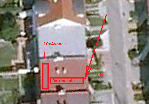

Dobrý den
potřeboval bych poradit s umístěním panelů na střechu. chci tam dát 10 ks amorf Avancis 120W a 9ks poly Renesola 250. Ty panely budu orientovat dle obr. Budou nějaké problémy se zastíněním? Každá skupina bude mít svůj regl.

Pánové, syslím to už několik let..těch avancisů mám nakoupeno 36...A rozhodně to nejsou takové peníze jak uvádíte..(Lifepo4 jsou za mín než polovičku, avancis po 1950.-, REnesola po 4k. Studer nakupuji za jiné peníze než se tu inzeruje td...)Ted už mám konečně práce na baráku skoro hotové a žena nebude prskat, když budu zase koníčkařit.
Spiš by mě zajímalo zda nebudou problémy s částečným zastíněním...
