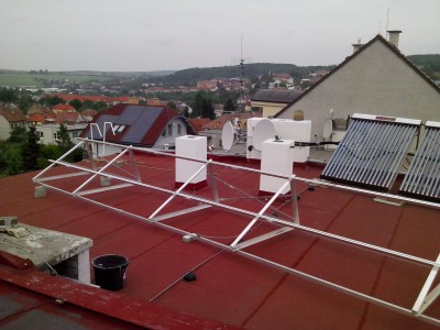

Zdravim, mam takovy tip, pokud jsem to nekde neprehledl a nepisu neco uz napsaneho, presne tuhle konstrukci jsem montoval s Martinem Kolarikem nekde pobliz Jablunkova (v referencich http://ostrovni-elektrarny.cz/index.php?page=o-nas FVE Bukovec ) na jedne garazi a po zkusenosti zdejsiho clena fora bych doporucil zadni stranu vyplnit necim, aby pod panely nepodfouklo a nestalo se neco zleho. Kotvy muzou drzet pevne ale kdyz tam nejaky material bude.. plast, preklizka cokoliv, urcite bude jistota a vitr tam nepodfoukne. Nemusi, ale sam bych v mem pripade tam neco dal

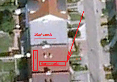

Dobrý den
potřeboval bych poradit s umístěním panelů na střechu. chci tam dát 10 ks amorf Avancis 120W a 9ks poly Renesola 250. Ty panely budu orientovat dle obr. Budou nějaké problémy se zastíněním? Každá skupina bude mít svůj regl.
