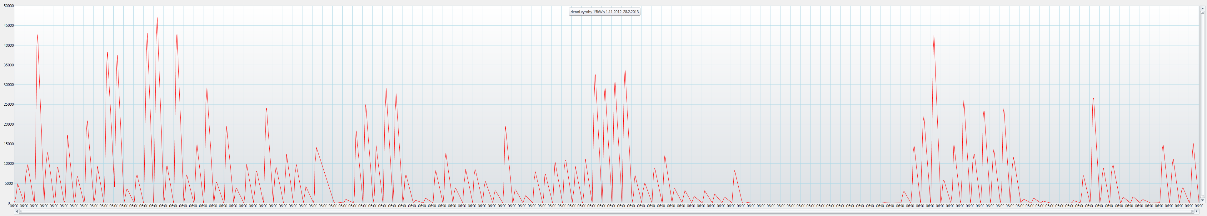

jak píšou předřečníci, dej pozor na Tvá očekávání. Přiložený obrázek ukazuje denní výroby 15kWp FV pole na střeše (jih) v období 1.11.2012 - 28.2.2013 (zobrazeno ve Wh, takže děl 1000 a budeš mít kWh). Denní výnosy poděl 4x a budeš mít představu jak Ti asi bude to co plánuješ v zimě vyrábět. Jsou tam výpadky, neřešte proč - nejsou delší než dva dny výpadku v kuse.
Předpokládám, že Tebou plánovaný počet panelů vychází z dostupného místa na střeše. Pak přehodnoť typ panelů, (poly)krystalický křemík vyrobí na jednotku plochy (není-li částečně stíněn) více než amorfní křemík.
