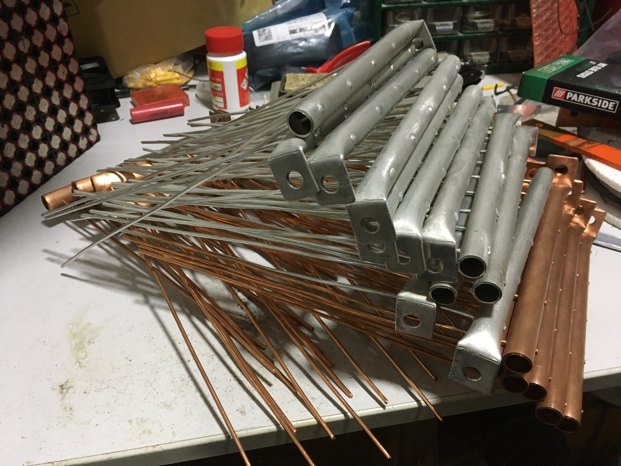

Zkus zajít do sběrny kovů, pletence z mědi by tam mohli mít z vinutí nějakého velkého el. motoru.

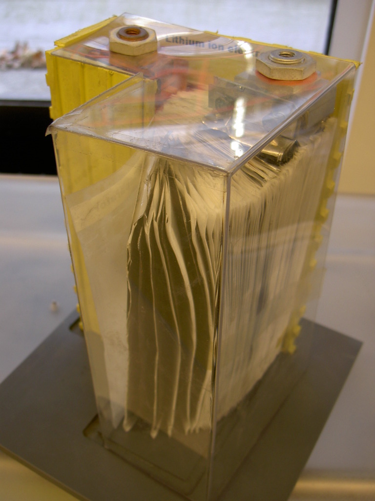

Články se k sobě stahují z důvodu prevence vyboulení stěn.
Nejčastější příčiny vyboulení jsou výsledkem týrání LiFePOček:
- dlouhodobé nabíjení na víc než 3,6V (těžké nevratné vyboulení)
- dlouhodobé vybíjení proudy nad 0,5C (lehké vyboulení)
- dlouhodobé nabíjení proudy nad 0,5C (lehké vyboulení)
- dlouhodobé uložení ve stavu "totálně vybito" svorkové napětí pod 2,0V (nevratná chemická reakce)
