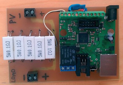

Pokud by se hodilo hodnoty z wattmeteru vyčítat přes ethernet, je možné využít LAN ovladač:
http://www.i4wifi.cz/Podle-vyrobce/GWL- ... -rele.html
Zrovna minulý týden jsme toto zařízení použili pro měření výkonu dodávaného ze solárních panelů (8x240Wp). Tj. měření napětí cca 0-300V, proud do 10A. Napěťový rozsah byl zvýšen děličem a proudový rozsah byl rozšířen přídavným bočníkem.

A ještě dodám, že tento LAN wattmeter lze napojit na thingspeak.com, takže to pak celé můžete sledovat v reálném čase na webu: https://thingspeak.com/channels/10184#publicview

- i4wifi a.s.
- Příspěvky: 73
- Registrován: stř črc 25, 2012 8:20 am
Re: Stejnosměrný wattmetr - fotka
Viz zde: http://gwl-power.tumblr.com/post/765567 ... roller-thegwl-tech píše:Zrovna minulý týden jsme toto zařízení použili pro měření výkonu dodávaného ze solárních panelů (8x240Wp). Tj. měření napětí cca 0-300V, proud do 10A. Napěťový rozsah byl zvýšen děličem a proudový rozsah byl rozšířen přídavným bočníkem
Jedná se o ukázku možnosti řešení na základě nápadu od zákazníka. i4wifi prodává pouze výrobek LAN Module. Realizace externího obvodu (bočníky a předřadníky) a kabeláže je na technickém provedení zákazníka.
Upozorňujeme na nebezpečí úrazu el. proudem při zapojování obvodů s napětím nad 48V (napětí bezpečné). Realizaci doporučujeme pouze osobám znalým a řádně proškoleným.
Naposledy upravil(a) i4wifi a.s. dne čtv úno 13, 2014 10:30 pm, celkem upraveno 1 x.
i4wifi a.s.: mám otázku: to predávate na hentakom plošnom spoji?
Plošný spoj, na kterém je posazený LAN ovladač byl vytvořen pro tuto konkrétní aplikaci (instalace bočníku a svorkovnic). Není tedy určitě v prodeji... Je to jen takový návrh, jak toto lze řešit, aby se bočník neválel jen tak. Ideálně toto vše schovat ještě do krabičky, protože při nedbalém dotyku lze snadno spojit plus a mínus ze solárních panelů (měřící obvod není samozřejmě oddělen).

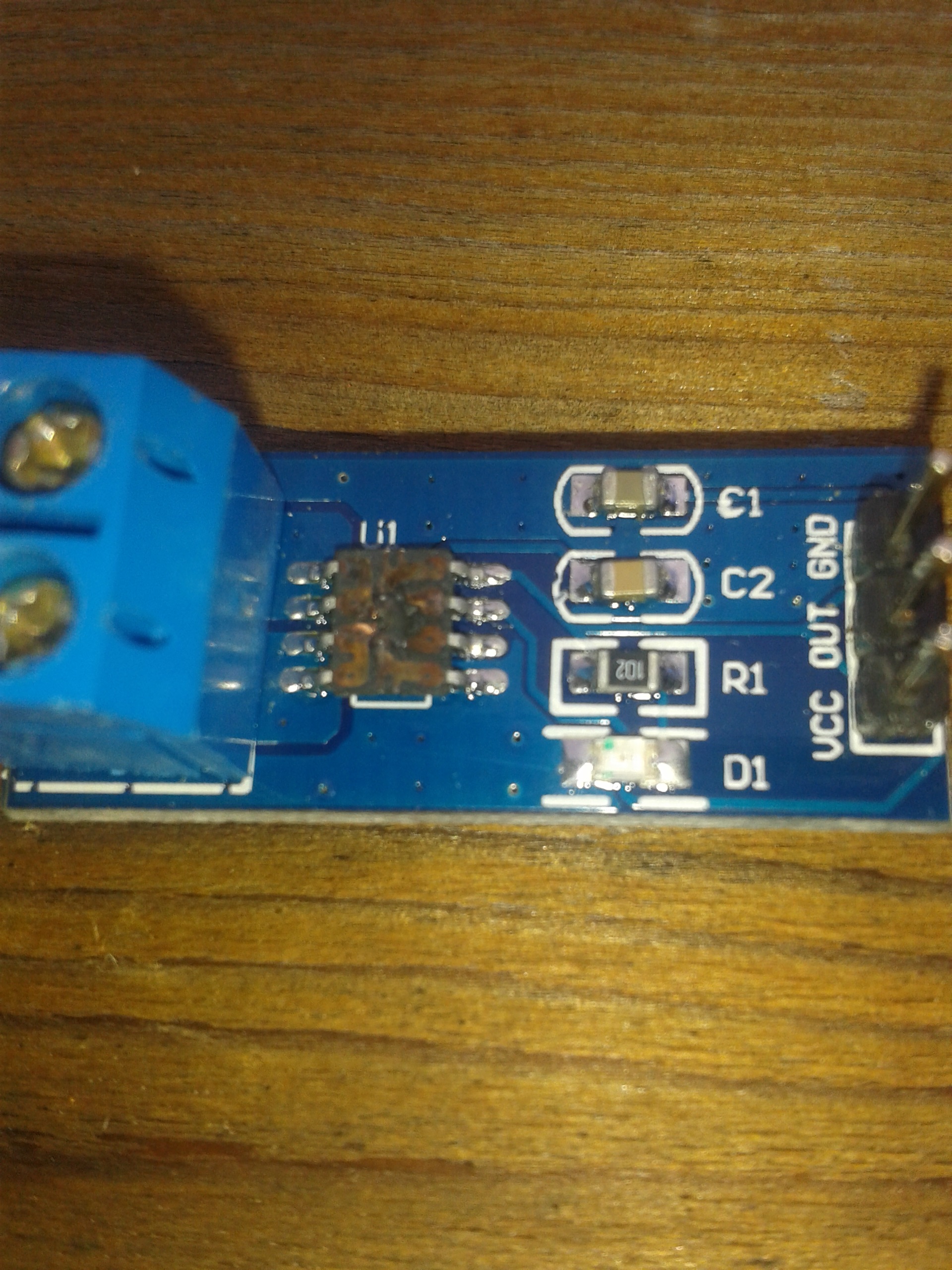

to ja zase ACS71x, takže cestování nuly, tj měření proudu pod 100mA je problém, a to SMD pouzdro se při 75A odpaří, viz jiný vlákno tady, při poruše regulátoru to sfajrovalo tak, že shořelo i arduino. (lan modul asi shoří stejně, to je jedno). Pro měření proudu ve velkým rozsahu jedině bočník a min. 12 bit AD převodníky. Já teda doporučuju dva multimetry, a měřit napětí a proud, není nic jednoduššího, pokud to nechceš měřit dlouhodobě a logovat na PC. POkud měřím příkony věcí na svým systému, ani napětí neměřím a počítám 52V. Asi není důvod řešit, jestli wifi router bere 11,3 nebo 12,6W ale jestli bere 25W už je asi rozdíl. Spíš mě trápí klidová spotřeba DC/DC konvertorů, všechno co mám bere bez zátěže cca 20mA a když se to nasčítá...
tady hazim ukazku jak dopadlo ACS712kodl69 píše:to ja zase ACS71x, takže cestování nuly, tj měření proudu pod 100mA je problém, a to SMD pouzdro se při 75A odpaří, viz jiný vlákno tady, při poruše regulátoru to sfajrovalo tak, že shořelo i arduino. (lan modul asi shoří stejně, to je jedno). Pro měření proudu ve velkým rozsahu jedině bočník a min. 12 bit AD převodníky. Já teda doporučuju dva multimetry, a měřit napětí a proud, není nic jednoduššího, pokud to nechceš měřit dlouhodobě a logovat na PC. POkud měřím příkony věcí na svým systému, ani napětí neměřím a počítám 52V. Asi není důvod řešit, jestli wifi router bere 11,3 nebo 12,6W ale jestli bere 25W už je asi rozdíl. Spíš mě trápí klidová spotřeba DC/DC konvertorů, všechno co mám bere bez zátěže cca 20mA a když se to nasčítá...
z ACS odskocil horejsek, neco se z nej svezlo po kabelu az na arduino ktere umrelo i spolecne s W5100 eth shieldem
by asi bylo fajn kdyby to nebylo smd ale poradnej kus matrosu se sroubovyma svorkama ... ten konektor na tom taky nebude co se tyce prurezu nohou o moc lepe o dps nemluve.
jo, to je pak ACS 758, nožičky cca 2x1,5mm, prej do 200A... Ale ty nevýhody sou tam pořád.
