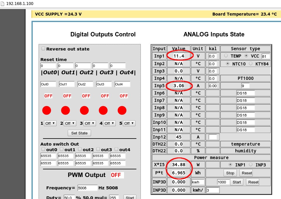

Pokud by se hodilo hodnoty z wattmeteru vyčítat přes ethernet, je možné využít LAN ovladač:
http://www.i4wifi.cz/Podle-vyrobce/GWL- ... -rele.html

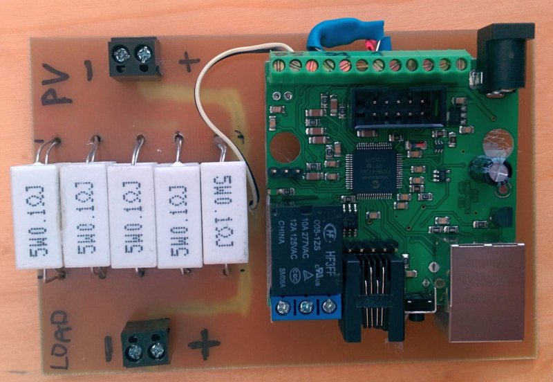

Zrovna minulý týden jsme toto zařízení použili pro měření výkonu dodávaného ze solárních panelů (8x240Wp). Tj. měření napětí cca 0-300V, proud do 10A. Napěťový rozsah byl zvýšen děličem a proudový rozsah byl rozšířen přídavným bočníkem.

Webové rozhraní lan-modulu

A ještě dodám, že tento LAN wattmeter lze napojit na thingspeak.com, takže to pak celé můžete sledovat v reálném čase na webu: https://thingspeak.com/channels/10184#publicview

gwl-tech píše:
DC měření napětí a proudu s pomocí LAN Modulu
Viz zde: http://gwl-power.tumblr.com/post/765567 ... roller-the
Jedná se o ukázku možnosti řešení na základě nápadu od zákazníka. i4wifi prodává pouze výrobek LAN Module. Realizace externího obvodu (bočníky a předřadníky) a kabeláže je na technickém provedení zákazníka.

i4wifi a.s.: mám otázku: to predávate na hentakom plošnom spoji?

Plošný spoj, na kterém je posazený LAN ovladač byl vytvořen pro tuto konkrétní aplikaci (instalace bočníku a svorkovnic). Není tedy určitě v prodeji... Je to jen takový návrh, jak toto lze řešit, aby se bočník neválel jen tak. Ideálně toto vše schovat ještě do krabičky, protože při nedbalém dotyku lze snadno spojit plus a mínus ze solárních panelů (měřící obvod není samozřejmě oddělen).

Mám zkušenost s LAN ovladačem, napětí měří spolehlivě, ale měření proudu senzory ACS, amploc i arduino senzorem je velmi nepřesné při vysokých i nízkých hodnotách. Zobrazování na thingspeak je spolehlivé. Ovládání relátek rovněž ke spokojenosti.
