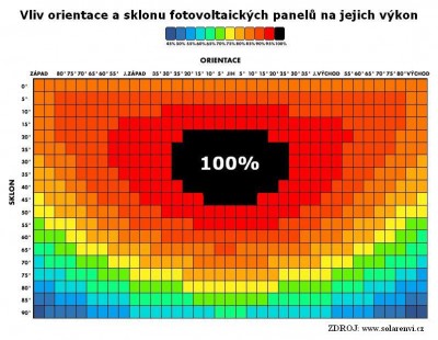

Ja som volakedy našiel na internete tento graf,a podla tohoto som si aj nastavil sklon panelov.
Tuším to platilo konkrétne v Českej republike...
A pokial sa dobre pametám,tiež to bolo na pripojenie do siete...

Myslíte 60° vůči zemi?
Mě totiž JRC doporučil 32°. Myslím, že ty počty jsou dobré jen v situacích, kdy máte k dispozici nezastíněný celý horizont v dané orientaci, což není vždy pravda. Jo a taky že nemáte přímo nad domem, byť severně od panelů, vzrostlou borovici
. Pár stupňů od doporučeného optima generuje jen malé odchylky, konkrétně u mé orientace asi -5% u sklonu 45°.
