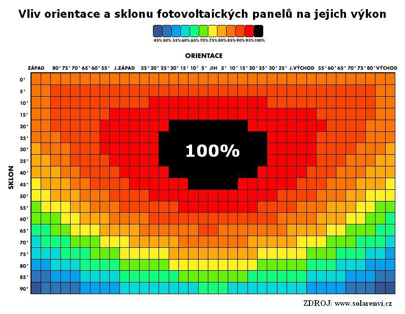

Ja som volakedy našiel na internete tento graf,a podla tohoto som si aj nastavil sklon panelov.
Tuším to platilo konkrétne v Českej republike...
A pokial sa dobre pametám,tiež to bolo na pripojenie do siete...
