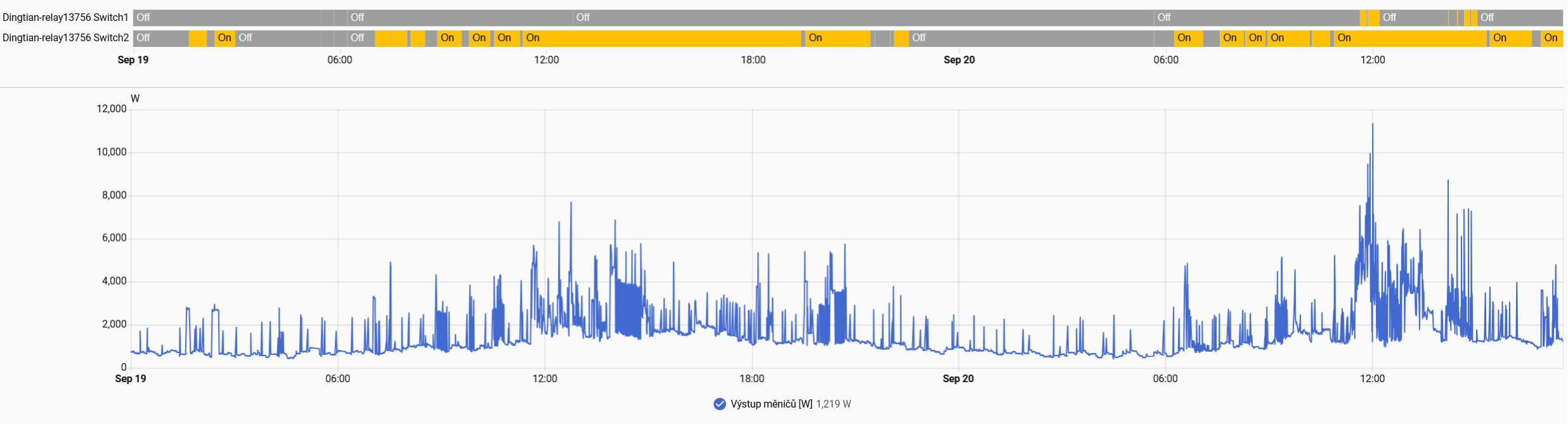

To máš těžké. U 48 V si vybereš měniče, které pracují paralelně a zatímco u tvých 24 voltových každý živí své spotřebiče (a třeba musí pořád běžet), u těch na 48V běží jen jeden a když je potřeba, pomůže mu další. Všechny spotřebiče máš na 1f a vše se snadno ovládá. U mě jsou 3 paralelní měniče, jeden běží stále a ty zbývající dva se takto spínají dle požadavku na výkon: Výhodu to má hlavně v zimě, kdy se ušetří za "volnoběžnou" spotřebu měniče, která bývá cca 1A.

Staci ke stavajicimu pridat do serie multiplus 24/5000. Ten je vyzkouseny, ze nekolik hodin zvladne 4kW. Trouba tak dlouho nepojede, navic bude jen vypomahat tomu stavajicimu.
V prve rade si ale zmer prubeh toho prikonu, to rozhodne nebude zrat
