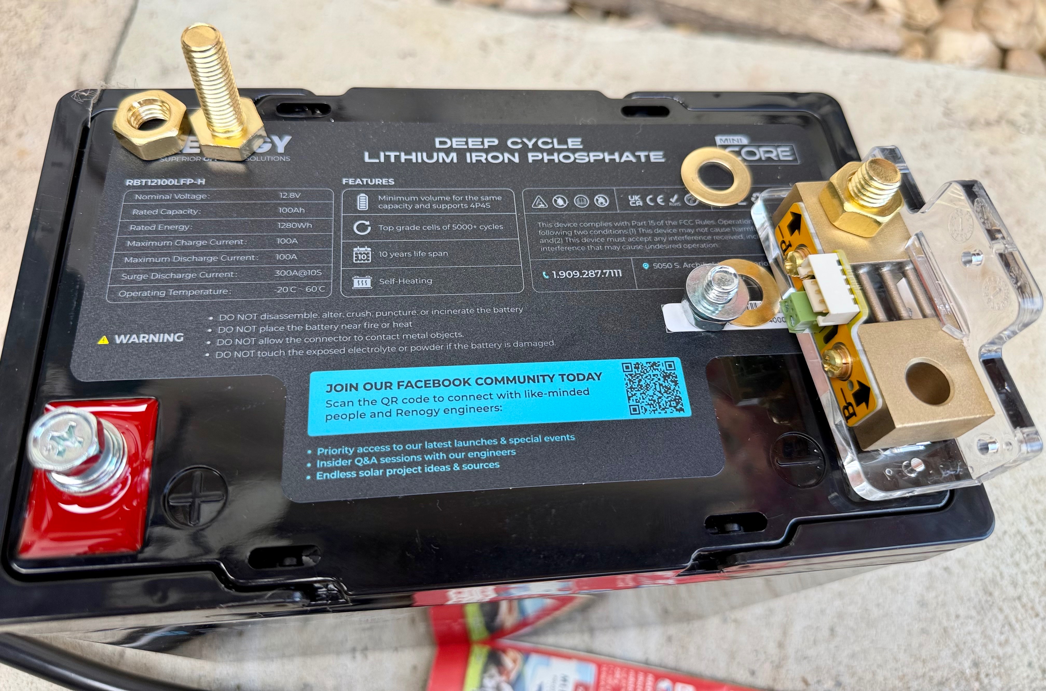

Šlo by to chytit takhle k pólu baterie?
Musel bych sehnat M8 dlouhý šroub s podložkou…
Jak byste shunt chytili - když to chcete kompaktně mobilně a ne kabelové redukce :
oko m8 ~ kabel_50 ~ oko m10
Měděným plocháčem - který nevím kde seženu?
Ps: bočník byl k tý vytápěný baterce zdarma i s displejem . Myslím že za 260€ bat co má 100A a 300A@10s dobrý, ne?
Pps: samotná baterka má JBD BMS a lze se na ni připojit ke čtení přes XiaoXiangElectric (iPhone/Android).
plus pak se asi pujde připojit i na ten monitor shuntu.

kup si třeba na mivvy CU propojku na aku, a nemusíš řešit dlouhý šrouby.

Pro zajímavost nemáš někde fotky jak by to jako mělo vypadat?
Hodil jsem tam nerezový šroub a vypodložit to pérovými měděnými podložkami, ale ještě to nezatížil na 300% jestli to nehřeje
Ten monitor je jen na displej nemá to Bluetooth, tak nevím jestli to nemám úplně vyhodit protože ta baterka má v sobě BMS na kterou se lze podívat přes Bluetooth…
Takže to nejspíš nemá smysl ten bočník když je pouze jedna baterka a ta BMS by měla být přeci jen přesnější ne?

Já to myslel namontovaný na mobilní baterii u tebe či někoho jiného 1 foto v realitě….
Takhle jsem to tam dal přes delší a slabší šroub Ale bočník asi vyndám, protože mi tam přijde (při 1
Baterce 12V s BMS) skoro k ničemu…???

Jo a koupit měděný plocháč třeba 20x5 v délce <4m (tedy méně jak 4 metry co mi chtějí prodat) je nějak mimo moje schopnosti
takže to asi propojím klasickými pigtaily co zbyly, tam nebude trvalý proud, jen špičkový…

Nic nekupuj. Pokud odmastiš ty spoje, tak ten každý kabel 100A zvládne.

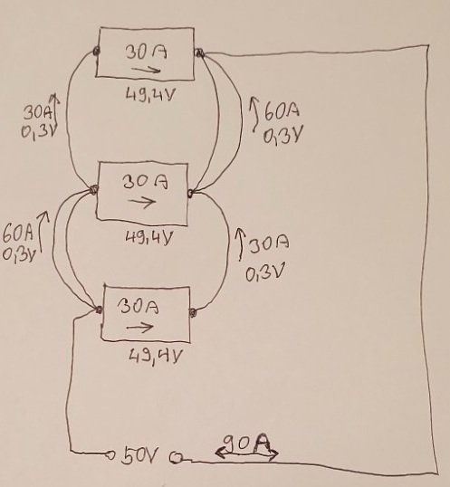

100A jo, ale ve výstupu je 300 nominálně a 900 špičkově (až 10s).
Při optimálním T. zapojeni se to sčítá jak to nakreslil kodl pro 3 baterky download/file.php?id=55385
Při 4 baterkách už vychází lépe bus bar a strom
Ps: je někde popsané ta mastnota jestli to skutečně zahřívá nebo je to spíš best practis
