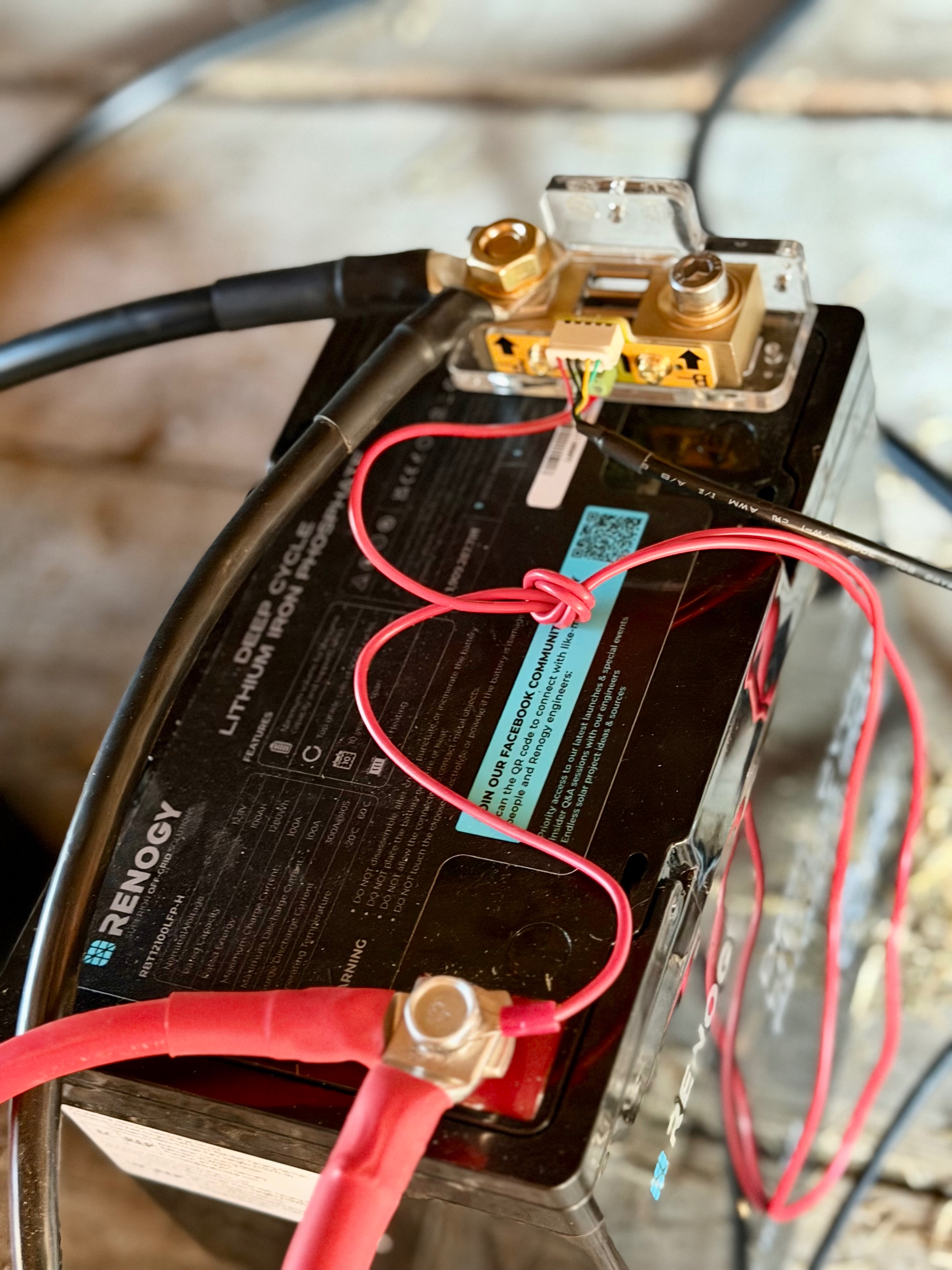

Šlo by to chytit takhle k pólu baterie?
Musel bych sehnat M8 dlouhý šroub s podložkou…
Jak byste shunt chytili - když to chcete kompaktně mobilně a ne kabelové redukce :
oko m8 ~ kabel_50 ~ oko m10
Měděným plocháčem - který nevím kde seženu?
Ps: bočník byl k tý vytápěný baterce zdarma i s displejem . Myslím že za 260€ bat co má 100A a 300A@10s dobrý, ne?
Pps: samotná baterka má JBD BMS a lze se na ni připojit ke čtení přes XiaoXiangElectric (iPhone/Android).
plus pak se asi pujde připojit i na ten monitor shuntu.

kup si třeba na mivvy CU propojku na aku, a nemusíš řešit dlouhý šrouby.

Pro zajímavost nemáš někde fotky jak by to jako mělo vypadat?
Hodil jsem tam nerezový šroub a vypodložit to pérovými měděnými podložkami, ale ještě to nezatížil na 300% jestli to nehřeje
Ten monitor je jen na displej nemá to Bluetooth, tak nevím jestli to nemám úplně vyhodit protože ta baterka má v sobě BMS na kterou se lze podívat přes Bluetooth…
Takže to nejspíš nemá smysl ten bočník když je pouze jedna baterka a ta BMS by měla být přeci jen přesnější ne?

https://www.mivvyenergy.cz/cs/propojky-baterii tady jich máš celej regál...

Já to myslel namontovaný na mobilní baterii u tebe či někoho jiného 1 foto v realitě….
Takhle jsem to tam dal přes delší a slabší šroub Ale bočník asi vyndám, protože mi tam přijde (při 1
Baterce 12V s BMS) skoro k ničemu…???
