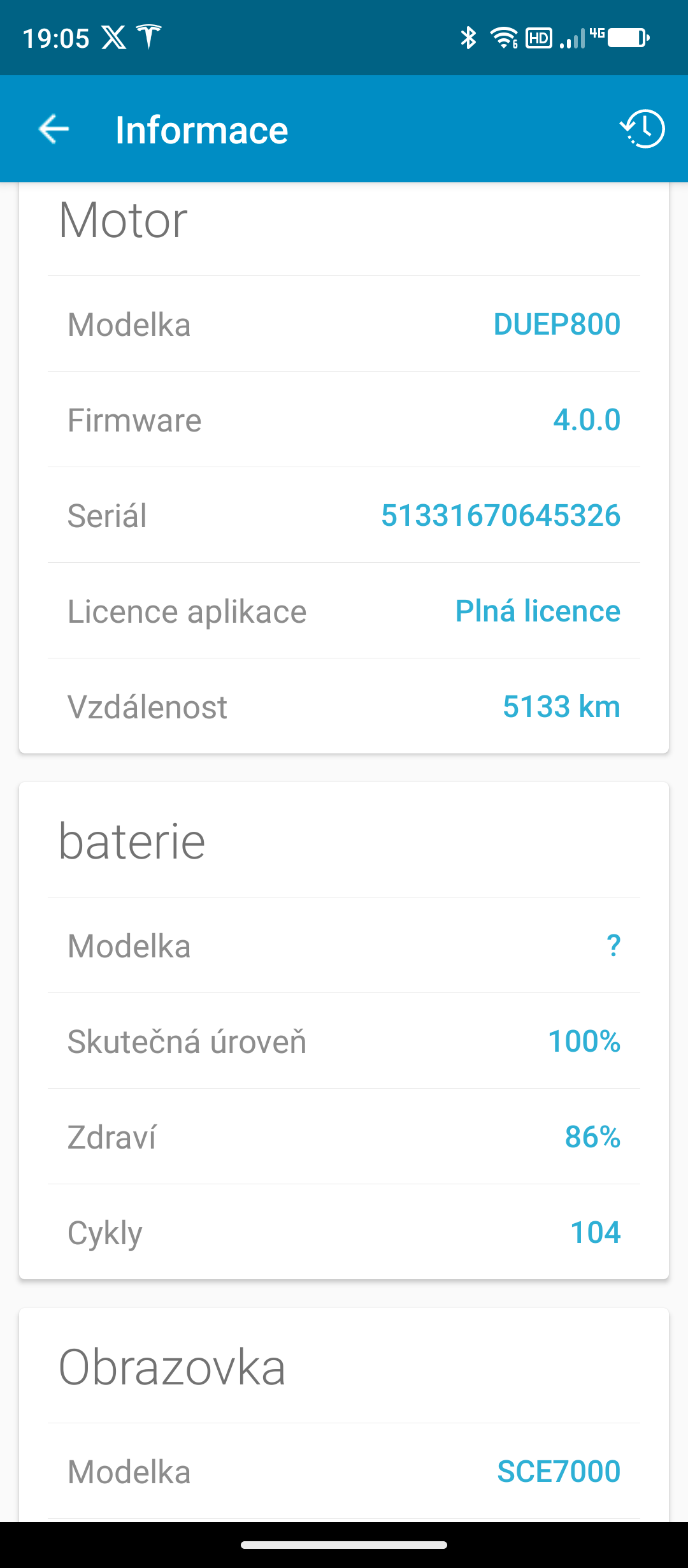

Re: SHIMANO baterie BT-E8016AA 630Wh
Já jezdím fakt hroznej bordel
,kapacitu mám v apce a počet cyklů: Tohle vyjedu nahoru na kole z města max 2x a nahoře jezdím dolů takové věci:
Já mám Haibike s yamahou najeto 9600km.Ta yamaha nemá apku je r.v 2021 a taky napocituji úbytek kapacity. Jedu zatim 2řetěz a původní převody,řetěz budu muset po sezoně přeměřit.
- Příspěvky: 2863
- Reputace:531
To musíš mít nějakou extra rychlou nabíječku, (případně nabíjet za mrazu plným proudem), že jsi byl schopen po 104 cyklech shodit zdravotní stav na 85 %. Jakým proudem nabíjíš? Já nabíjím proudem 2 A velmi pomalu v pokojové teplotě a zatím to vypadá, že se mi baterka odvděčuje dobrou životností.marko250 píše: pon srp 24, 2026 6:19 pmJá jezdím fakt hroznej bordel,kapacitu mám v apce a počet cyklů:Screenshot_20260524-190550.png
- Příspěvky: 3771
- Reputace:585
4A a je to originál
- Příspěvky: 3771
- Reputace:585
No spíš si myslím,že to dělá nabíjení po dojezdu ,kdy to hned láduju z 0 do plna,protože nikdy nevím kdy pojedu přesně zase a prázdné to nemůžeš nechat.Správně bych měl nabít na 50-80% a zbytek před jízdou.Ony ty baterky buffer nemají,ždímají se ze 100% do nuly.
- Příspěvky: 2863
- Reputace:531
Já jsem měnil originální řetěz po 2000 km. Musel jsem vyměnit i tři nejmenší kolečka na kazetě. Při té příležitosti jsem přehodil talíř za větší, tím kleslo namáhání řetězu. Druhý řetěz už vydržel víc než dvojnásobek toho prvního a ještě nejsou ani první příznaky opotřebení (přwskakování zubů při větším kroutícím momentu). Řadím o převod výš jako před výměnou, baterka dostává stejnou zátěž jako před tím a na rovinkách můžu pohodlně přišlápnout. Sice za svý (nemám přečipováno) ale nemusím šlapat s kadencí jako večerníček.Franta2776 píše: pon srp 24, 2026 6:25 pmJá mám Haibike s yamahou najeto 9600km.Ta yamaha nemá apku je r.v 2021 a taky napocituji úbytek kapacity. Jedu zatim 2řetěz a původní převody,řetěz budu muset po sezoně přeměřit.
- Příspěvky: 3771
- Reputace:585
Shimano baterie 630 Wh a nabíječka Shimano EC-E8004, parametry jsou:
Kapacita: 630 Wh
Napětí baterie: 36 V
Kapacita: 17,5 Ah
Typ: Li-ion
Nabíječka EC-E8004: 42 V DC, 4–4,6 A
Nabití na 80 %: cca 3,2 hodiny
Nabití na 100 %: cca 4,8 hodiny při běžném evropském napětí
Teplota nabíjení: 0–40 °C
Takže 630 Wh / 36 V = přibližně 17,5 Ah.
- Příspěvky: 2863
- Reputace:531
Já nabíjím taky hned po dojezdu na 100 %, ale polovičním proudem.marko250 píše: pon srp 24, 2026 6:57 pmNo spíš si myslím,že to dělá nabíjení po dojezdu ,kdy to hned láduju z 0 do plna
Nabíječka CRUSSIS
Model CPF080L1002
Output 42 V 2,0 A
Doba nabíjení cca 9 hodin
Uživatelé procházející toto fórum: Claudebot [Bot], Franta2776, Valdano
