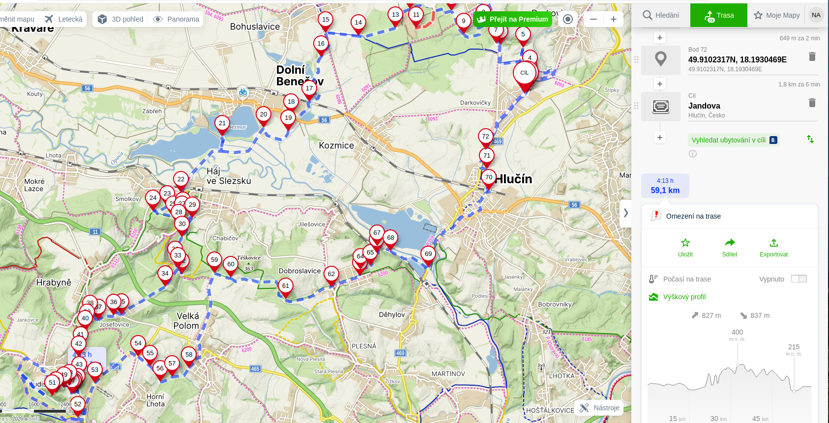

Tak já jsem terénní individum,ale včera na konci u 50km jsem byl nucen sjet na silnici s jednou čárkou,abych dojel domů a stejně jsem posledních 5km už přetlačoval motor bez energie pak.Za novoty to baterka dala s jednou čárkou doma z pěti.Jezdím to za dvě a půl hodiny zhruba,záleží kolik je zase popadaných stromů,co nejdou skočit :-) . Bohužel už větší kapacita na mé kola nejde koupit,tak jsem doufal,že se tady někdo ozve co by to překopal :yes::yes: .
