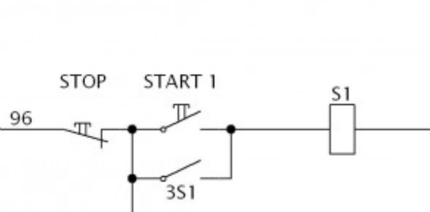

2 varianta pomoci rele udelat rele s pridrzi a stop tlacitkem vypinat pridrz a pro reset a zapnuti se musi zmacknout dalsi tlacitko. Vyse uvedene kontakty by pak sli na dane rele.
