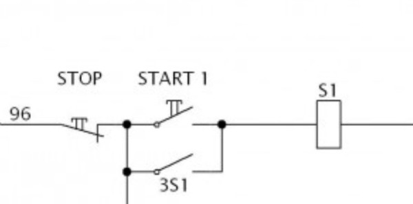

Ahoj resim jak udelat nouzove odstaveni FVE.
1 varianata: remote kontakt Victron Multiplusu 2 primo do stop tlacitka, remote kontakt Victron MPPT primo do stop tlacitka a vyrazeci civky jisticu panelu, privodu DS, AC OUT Multiplusu take primo do stop tlacitka
2 varianta pomoci rele udelat rele s pridrzi a stop tlacitkem vypinat pridrz a pro reset a zapnuti se musi zmacknout dalsi tlacitko. Vyse uvedene kontakty by pak sli na dane rele.
Napajeni rele a spousti jisticu je z UPS 230V na kterou jsou napojene i vrata garaze. Priklanim se k variante 2 protoze tam jednoduse muzu do serie se stop tlacitkem vlozit i modul od alarmu. Vas nazor? Diky

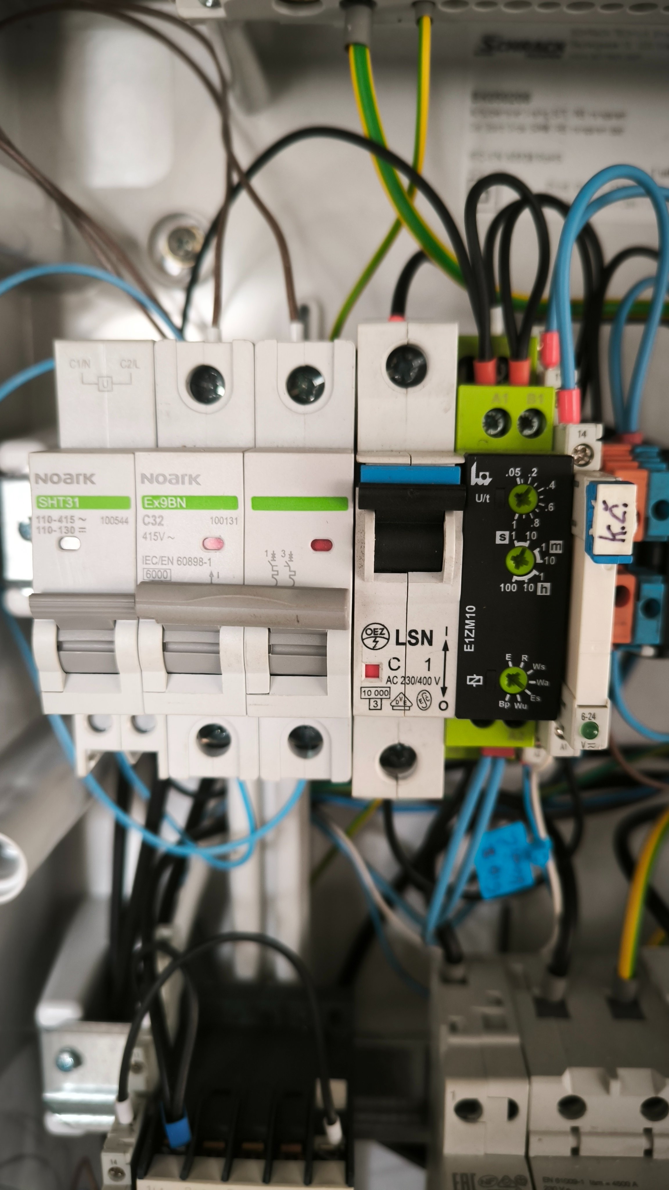

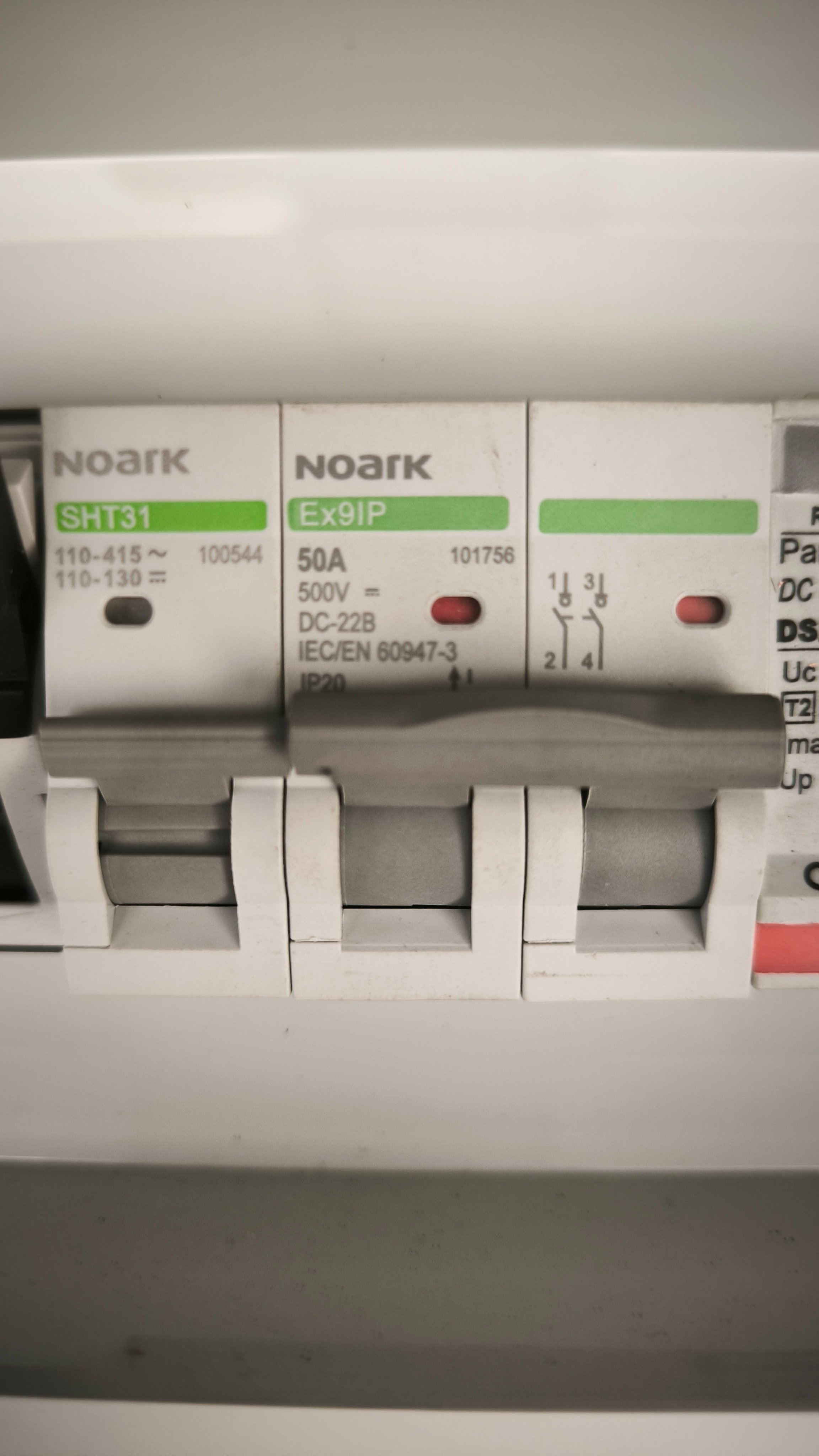

Re: Nouzove odstaveni FVE
Já to mám tak, že spínací kontakt stop tlačítka nebo kouřového čidla u baterek sepne 230V z UPS a vyrážecí spouští to vypne MP2 a MPPT a po 5 vteřinách to shodí DC vypínače stringů.
AC Out MP2 nevypínám protože se MP2 vypne přes remote.
AC In taky nevypínám, ale mohl bych to dodělat další vyrážecí spouští jističe.
