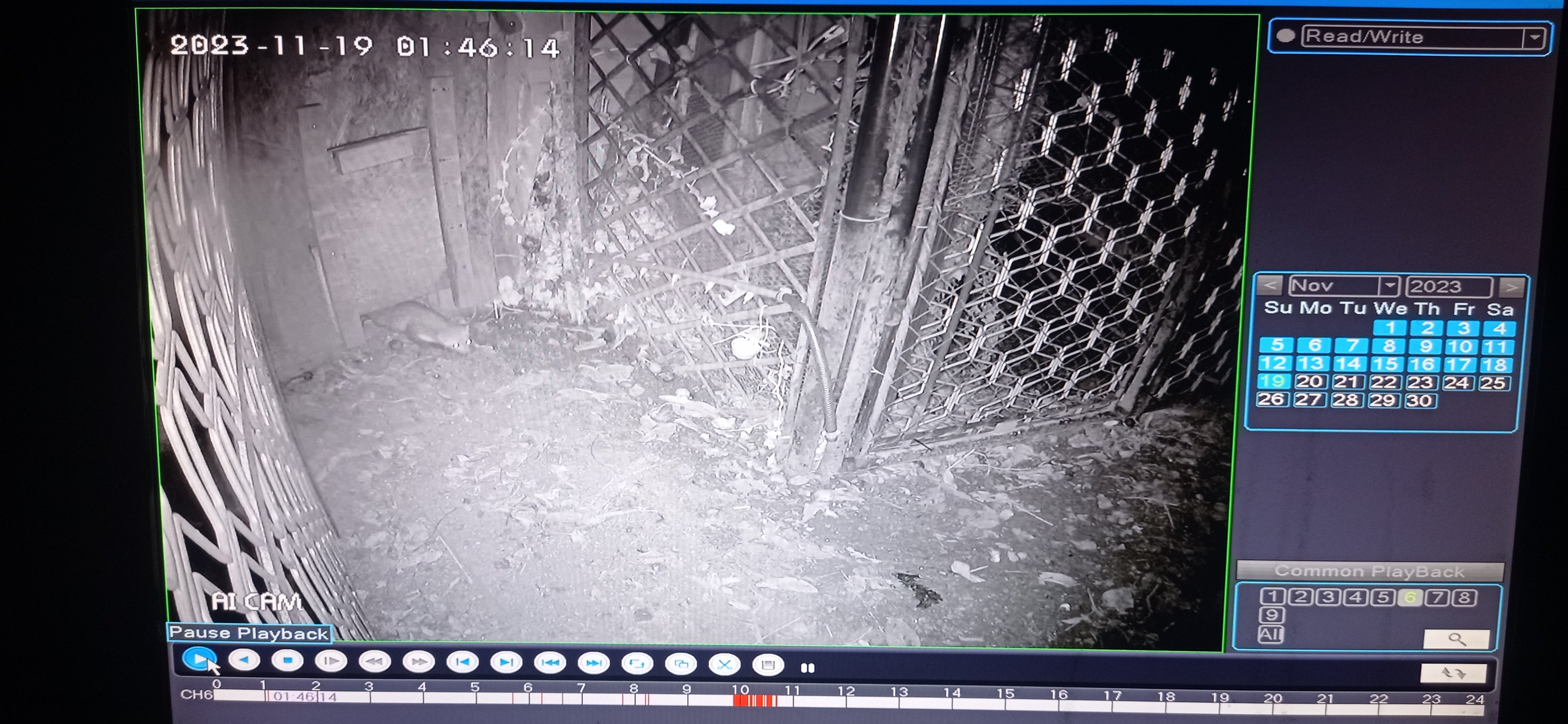

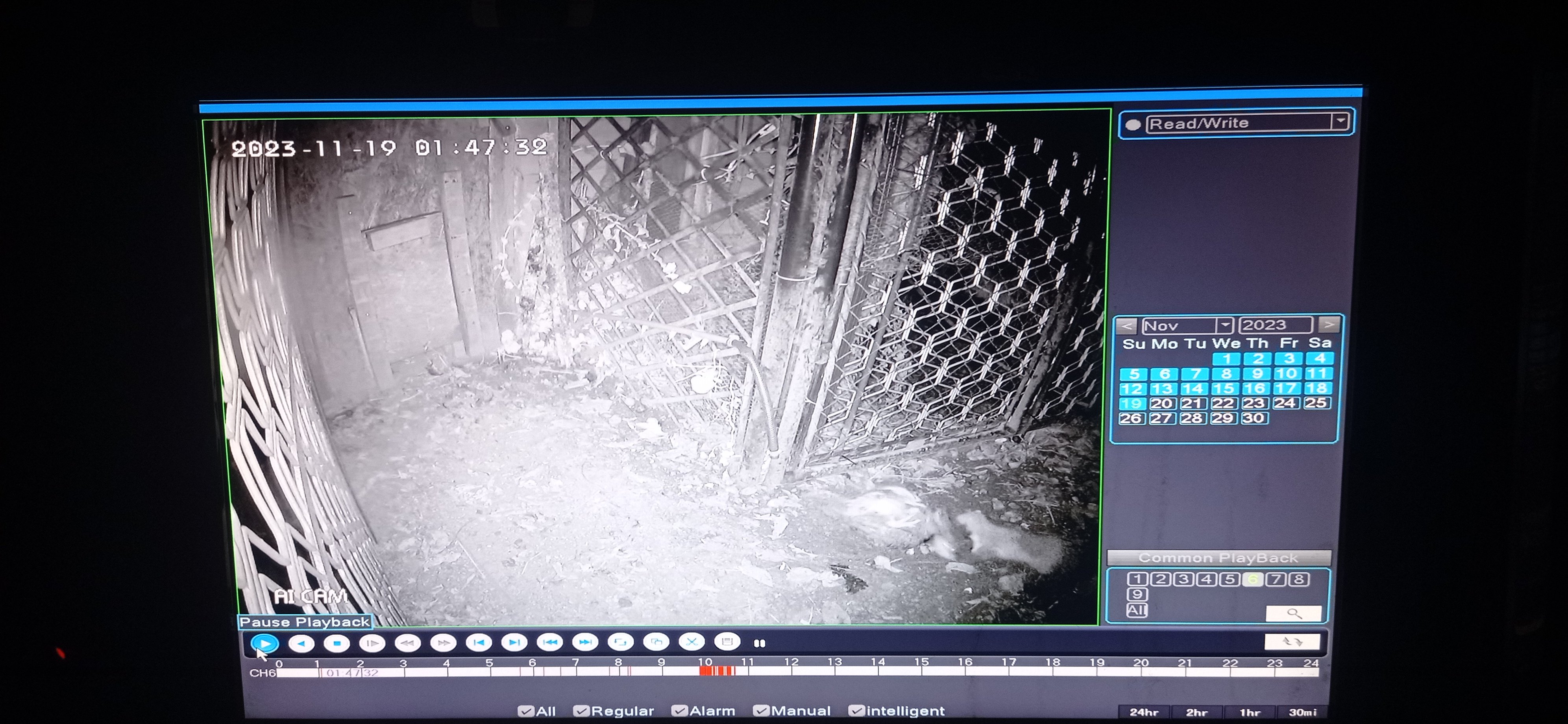

To je svineAtman píše: stř bře 11, 2026 2:52 pmInáč len doplním, mám desiatky videí z vonkajších kamier, ako mi každý večer chodila cez záhradu, tá sviňa nie je ako mačka čo sa zastavuje a očucháva, skáče rýchlo a nezastaví sa, som ju chcel vyčíhať so vzduchovkou, ale to je bez šance, prakticky sa nikdy nezastaví, to by nedal ani Old Shatterhand.
kuna.MP4
