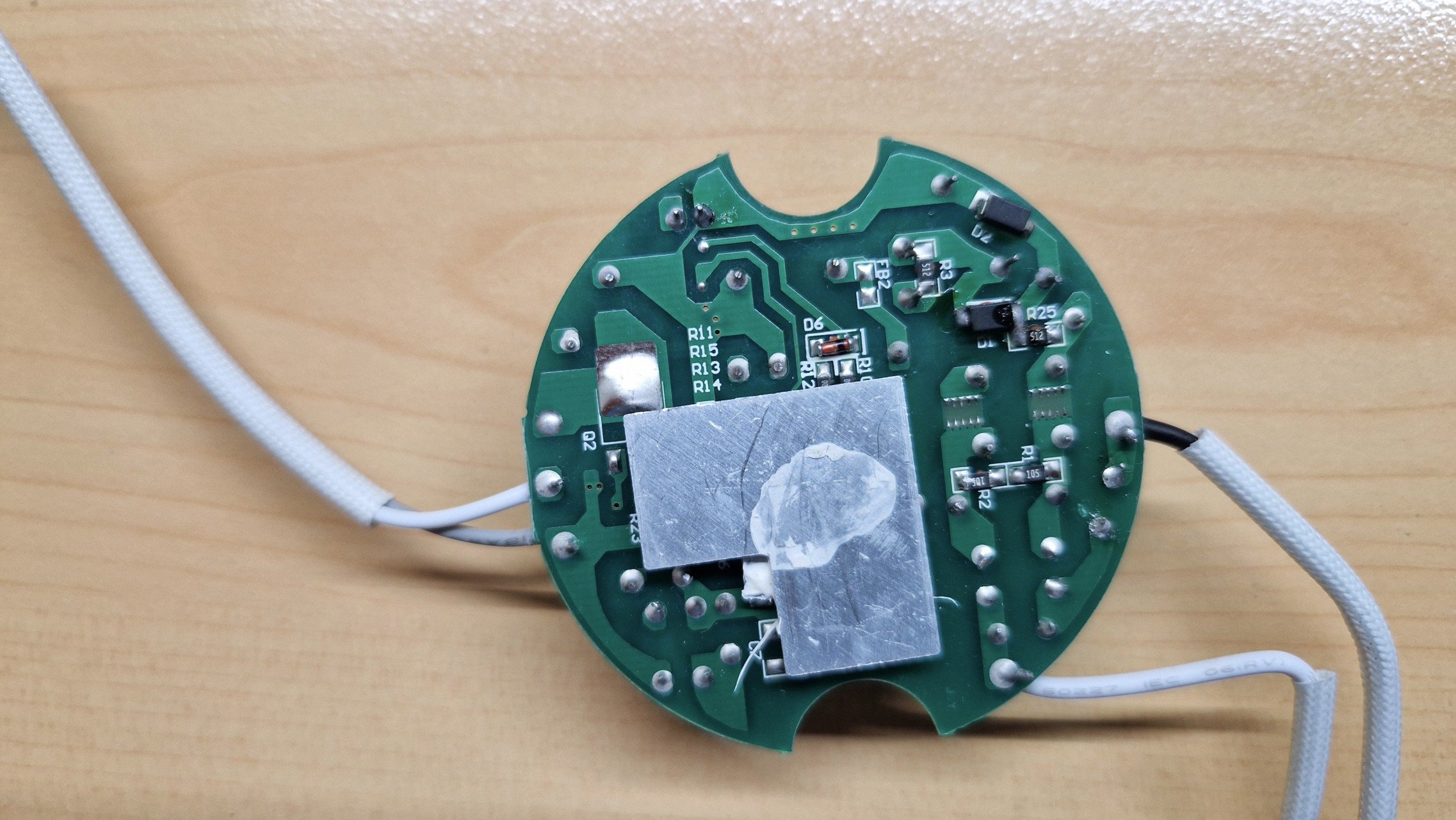

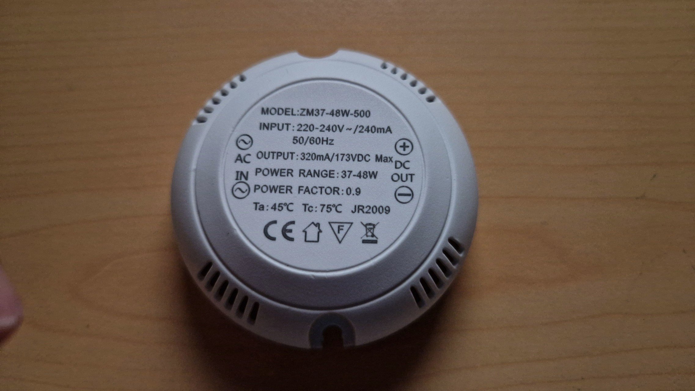

Ahojte, odišiel mi zdroj v stropnom svietidle, LEDky sú ok, tak mi je ľúto vyhodiť ho. Bola prepálená poistka, vymenil som, odišla znova. Nemáte nejaký osvedčený tip na náhradu? Niečo som našiel na Ali... Ale originál vyzerá o dosť kvalitnejšie.

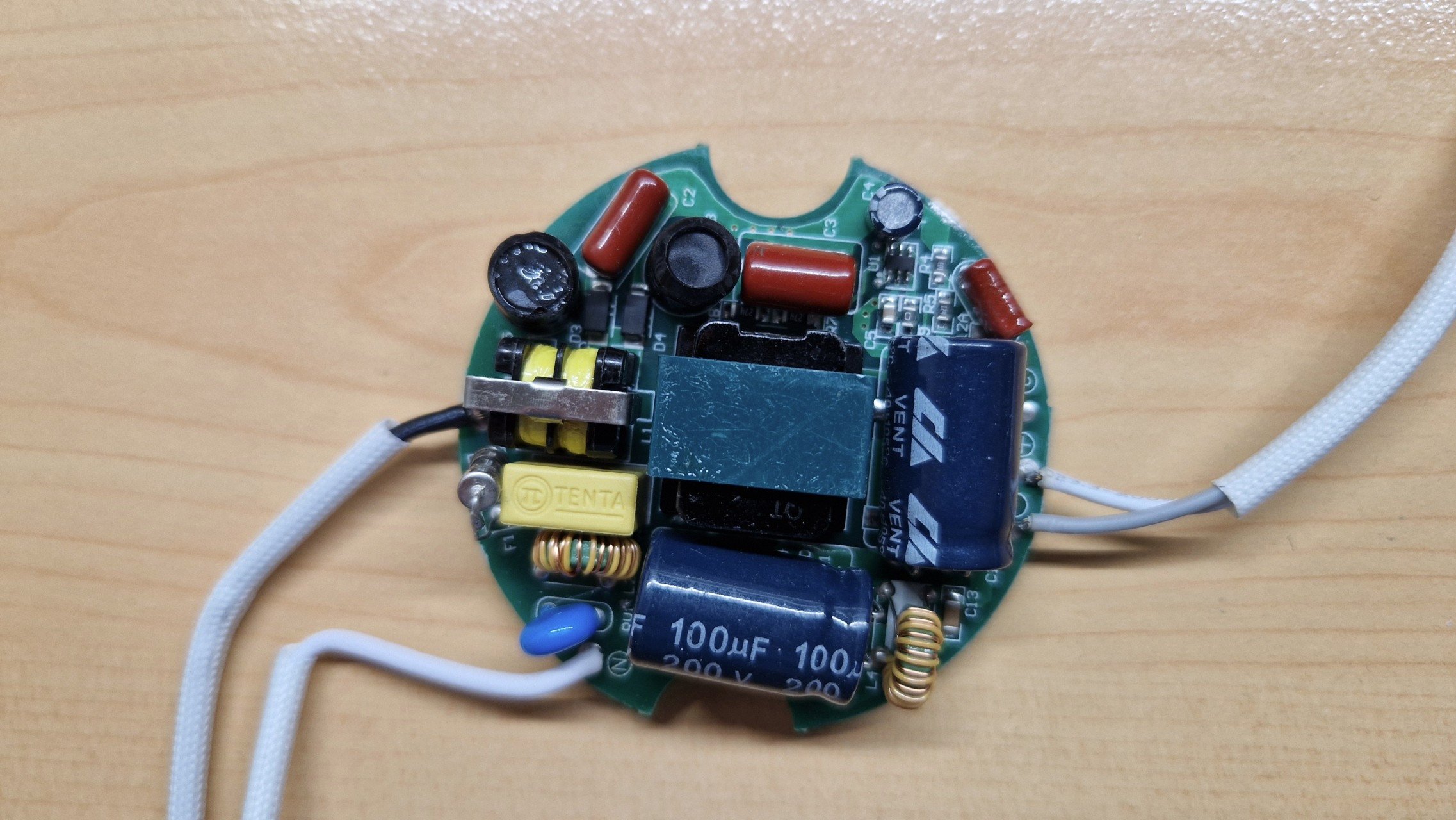

Z pôvodného som dal dolu chladič, tranzistor neoznačený, ale ani žiaden skrat. Možno tie kondenzátory na vstupe? Skúsim 3A poistku namiesto 1A

Opravené za pár drobných
