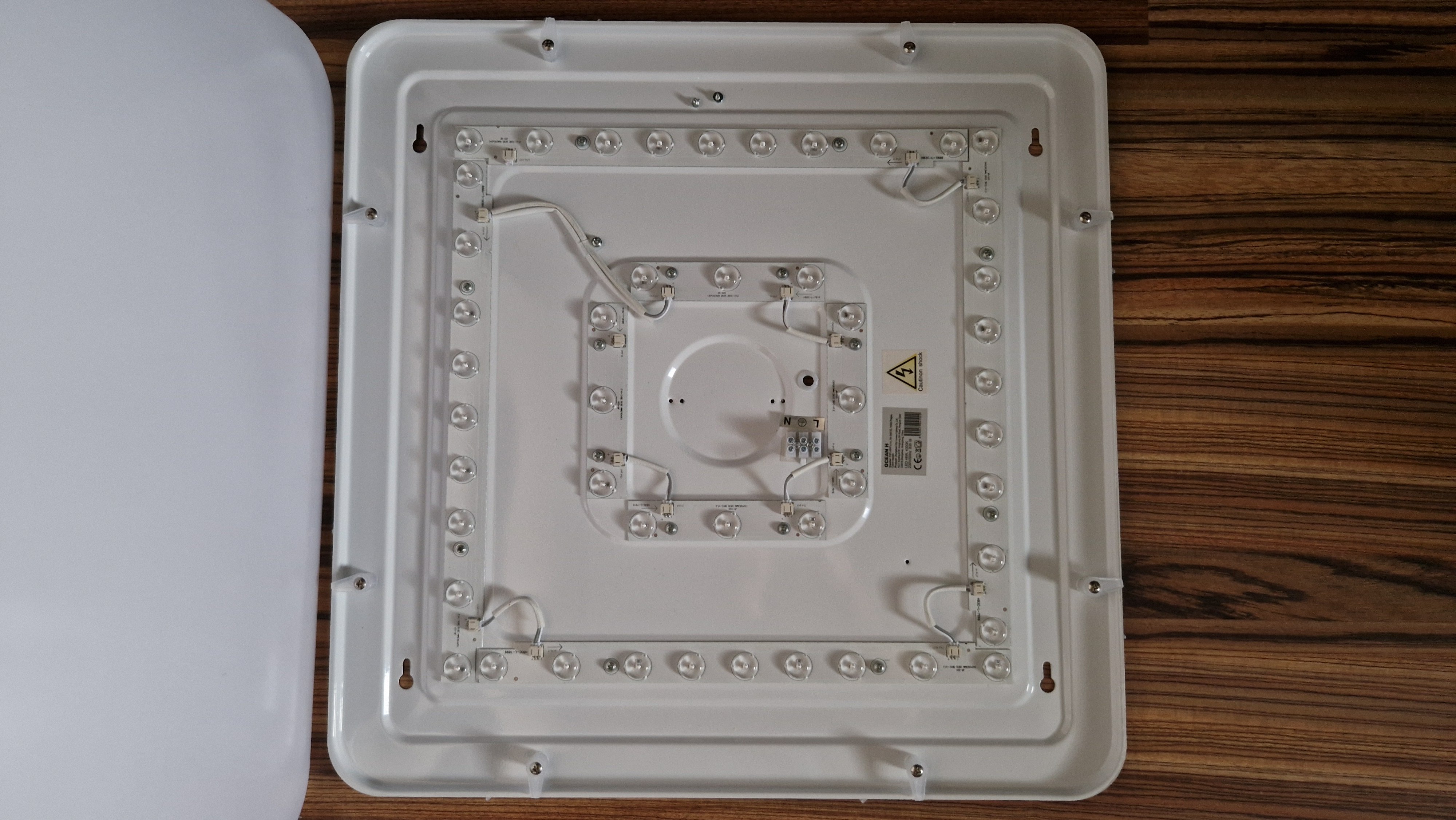

Ahojte, odišiel mi zdroj v stropnom svietidle, LEDky sú ok, tak mi je ľúto vyhodiť ho. Bola prepálená poistka, vymenil som, odišla znova. Nemáte nejaký osvedčený tip na náhradu? Niečo som našiel na Ali... Ale originál vyzerá o dosť kvalitnejšie.

Mně se zdrojem odešlo i několik ledek v pásku. Za 200 Kč jsem koupil https://www.t-led.cz/p/led-modul-kit-20 ... dla-107313

Přesně tenhle modul jsem koupil, když mi odeěly některý LEDky ve světlech v garáži a zatím dobrý.

Dík, len ja mám takéto veľké, tam kruh nedám... Ale LED som skúšal so zdrojom s prúdovým obmedzením a všetky sú ok, tak by som to chcel využiť.

Tak som objednal z Ali, u nás som to nikde nenašiel
Z pôvodného som dal dolu chladič, tranzistor neoznačený, ale ani žiaden skrat. Možno tie kondenzátory na vstupe? Skúsim 3A poistku namiesto 1A
