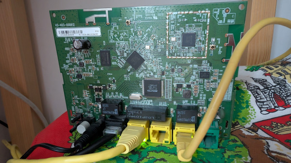

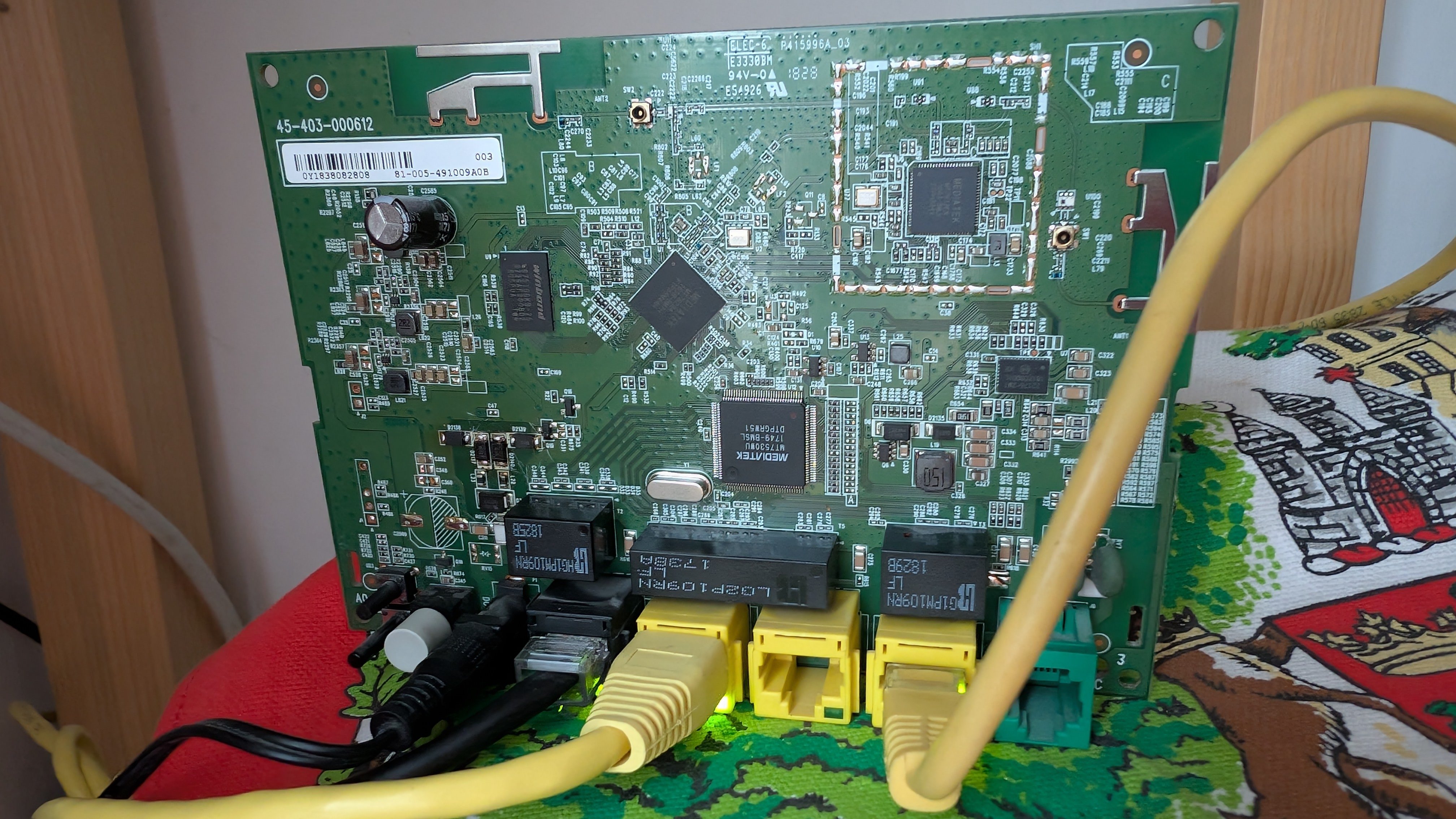

8let provozuju Router Huawei B2368 co mi dal T-mobile k Internet vzduchem. Minulý týden mi začal vypadávat net. Chvíli šel, pak zase ne a ta doba co nešel se začala prodlužovat a byla čím dál tím častěji. Operátor řekl, že na vysílači problém nemá. Když jsem router na hodinu a víc vypnul, pak většinou zase šel.
Rozdělal jsem ho, vyměnil kondík a router už zase šlape.
T-mobile už neumožňuje vyplatit router do vlastnictví(platil jsem 2 roky 100kč/měsíc splátku). Teď chce 70kč/měsíc, ale trvale.

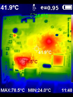

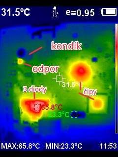

Protože router vždycky hřál, podíval jsem se termoškou co je zdrojem tepla a proč kondík vyschl. Teplo z diod jde nahoru kolem kondíku. Přikládám obrázky.
Obyčejným stolním ventilátorem jsem chvíli foukal vzduch na rozdělaný router a teplota těch diod klesla z 75°C na 65°C(teď měřím po mnoha hodinách provozu bez ventilátoru a diody mají 80°C.
Plastový kryt routeru v tom místě kde jsou diody provrtám a přidělám malinký ventilátor 3x3cm. Najdu si na desce u DC vstupu 12V a připojím.
Starý kondík má hodnoty 470uF/16V. Změřil jsem ho několikrát a rozptyl byl typický pro načlé elyty. 320-380uF s nějakým 5-10ohm ESR. Nový kondík sice není nový, ale opakovaným měřením měl 465-475uF(ESR do 5ohm, ale už nevím přesně).
Kdo se těchto oprav nebojíte, možná není na škodu si router rozdělat a zajistit si patřičné kondíky do rezervy. Když totiž klekne TV, nebo telefon, tak na kompu díl/opravu zajistíte. Ale jak klekne router, a nemáte, jako já, net v mobilu, tak máte 2 možnosti. Buď mít někde po ruce číslo na poskytovatele routeru, nebo si u někoho jiného na netu pomoci.

Koukal jsi, co to je za diody? Nenašly by se ve stejným pouzdře Schottkyho diody s menším napětím na P-N přechodu? Přijde mi to jako lepší řešení, než tam bastlit větrák - ten taky jednou odejde.
Divný je, že podle termokamery se hřejou všechny. To slouží zároveň jako PoE pro anténu?

jj, hřejou všechny. Psal jsem 3, ale jsou tam 2+2 vedle sebe. Pod nimi jsou 2 cívky a pod ní je ještě jedna větší dioda. Všechno to dohromady hřeje a nejde kamerou přímo určit, co hřeje přesně. Uprostřed je to ovšem nejteplejší. Vychází to tedy na ty cívky, nebo diody. Teď net potřebuju, ale později router vypnu, nechám zchladnout a začnu měřit při zapnutí.
Jj, je to PoE pro anténu.

Změřil jsem vstupní napětí na jacku zapnutého routeru a adaptér dává 12,02V. Hodně hřejou ty 2 pravé diody.
Ještě video z průběhu zahřívání.
Jinak, 75-80°C tam na tom není ani náhodou. Dál jsem na diody prst a docela trvalo, než mě to začalo vyloženě pálet a musel jsem prst sundat. Hádám z radiátoru ve kterém proudí voda 55°C, že to může být napodobno. Termoška zřejmě moc přesně neukazuje rozpálené teploty. Kontakty při zátěži budu od teď kontrolovat zásadně prstem. A aby mě to případně nespálilo, prst si nasliním. A nepište mi, že by mě to mohlo kopnout. V klidu, jsem očkovaný.
