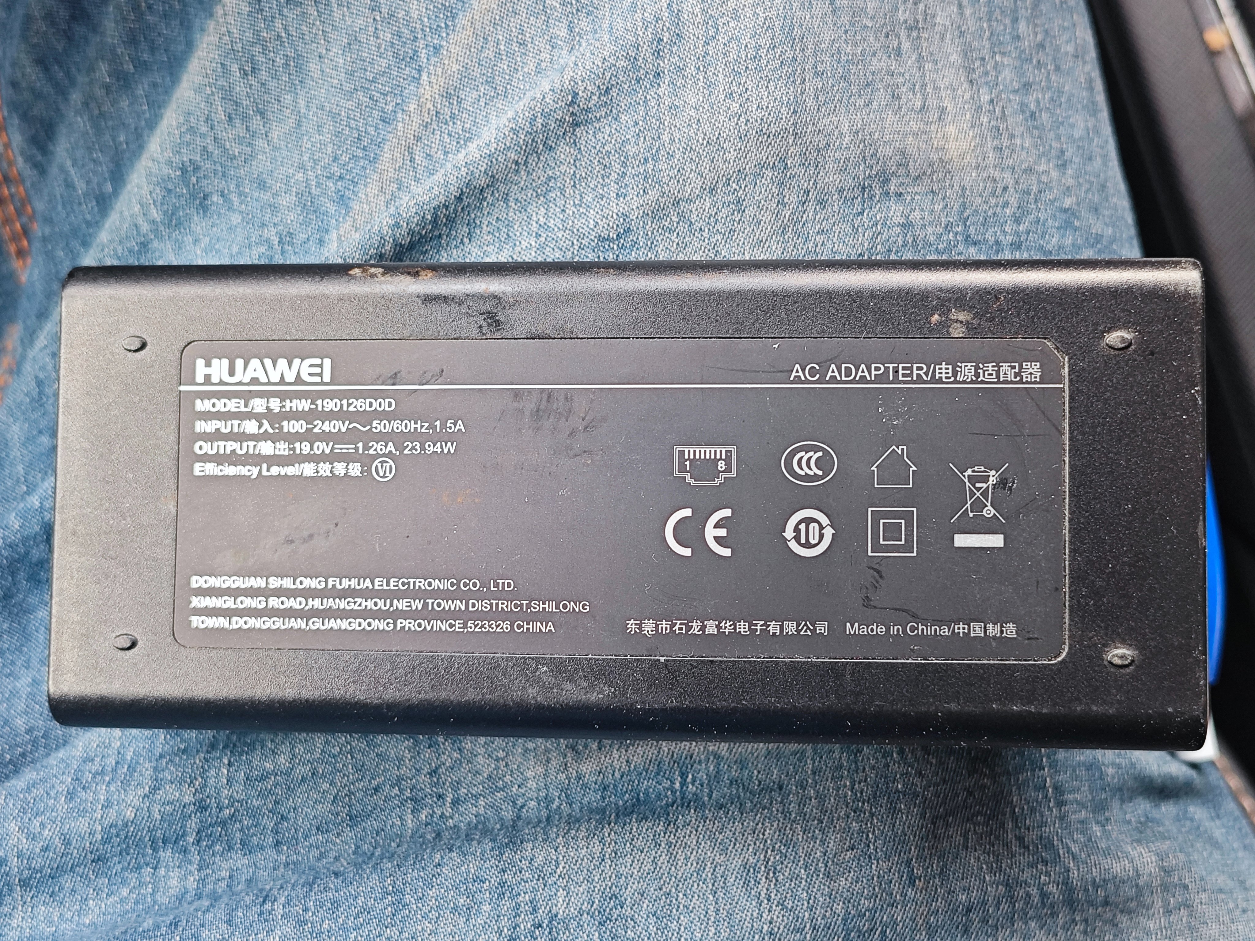

Zdroj to je 12V DC 2A. Zdroj je lehký, není tam trafo. Je to spínaný zdroj.
Já součástky většinou vypájím, protože při měření na desce mohou reagovat a zase tak zkušený opravář nejsem, abych odhadl, kde to změří dobře a kde ne. Někdy jde odpájet jen jeden kontakt... .

Dej tam napajeni pres poe a místo teto krabice si tam dej jakejkoliv wifi router.
Tyhle routriky pouziva huawei jako poe adaptery pro ODU s tim ze vysilaji i 2.4 wifinu. Ale stoji za starou backoru.
My jsme je vyhazovali a davali jsme misto toho klasicke routery nez jsme přemluvili vyrobce aby nam to posilal bez toho jen s klasickým poe.
