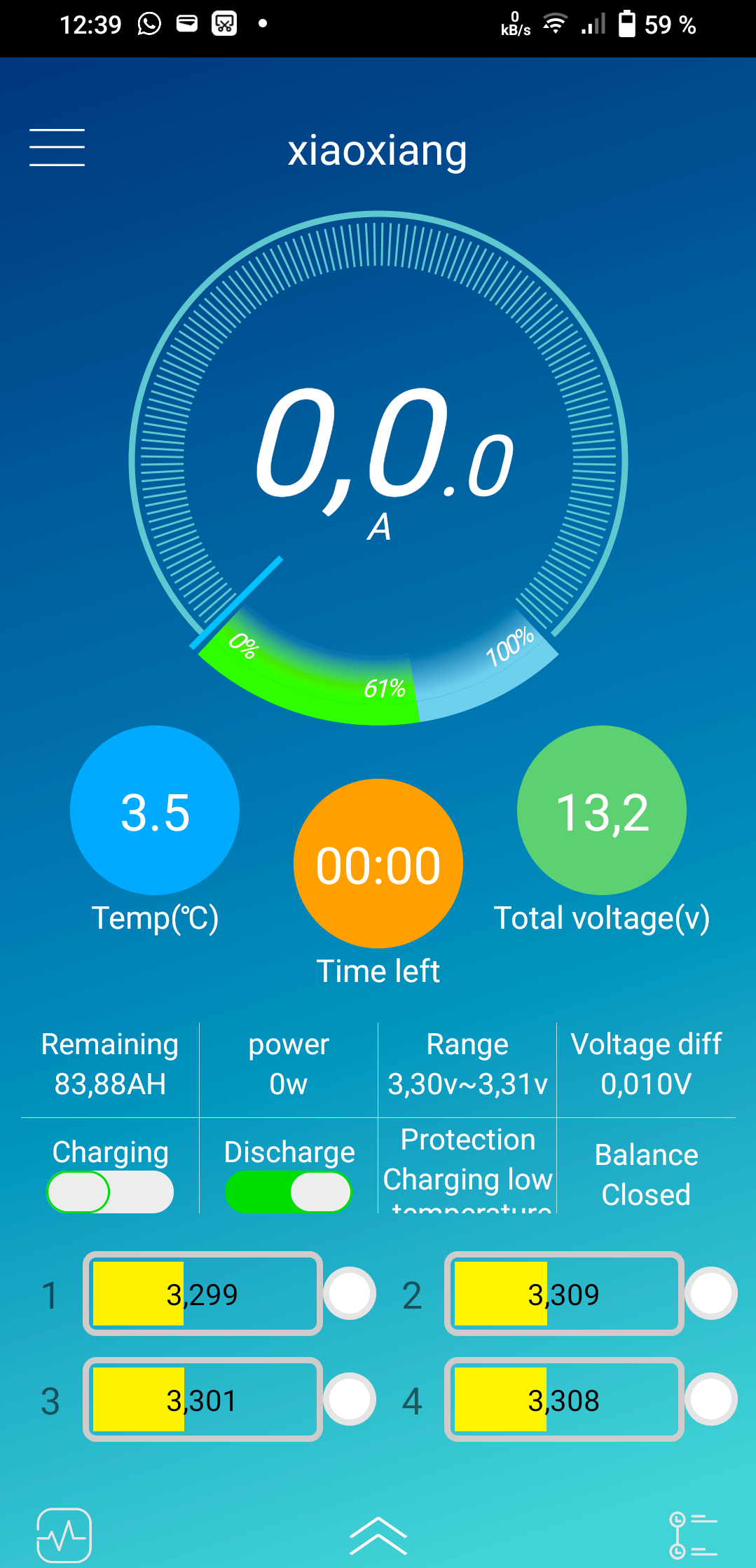

JBD BMS a ochrana proti nabíjení při mrazu
Někde mám zádrhel, ale nevidím ho. BMS nastavená, aby nenabíjela pod 0. Uvolnění nabíjení při 1°C. Čidlo ukazuje 3.5°C a stejně to nechce nabíjet.
(Baterka je v autě, cestou se ohřála. I při ručním přepnutí to hned skočí zpět.)

Re: JBD BMS a ochrana proti nabíjení při mrazu
V nastavení jsou parametry pro BMS a potom ještě pro HW ochrany, tak jestli to nemáš špatně nastavený u HW.
Spis ta hystereze je moc mala, pouhy jeden stupen. Takze to asi nebere v potaz. Nahore je 10, dole by to asi chtelo tez.
Teplota v HW neni, ta je jen v te prvni sekci.
Ja mam nahore 20 a dole 10 stupnu hysterezi.
Tak to bylo nějaký zaseklý. Změnil jsem hodnoty na -1 a +1. A najednou se nabíjení sepnulo i při 0.3°C.
Snad radši nechci vědět, jak ten firmware vzniká...
