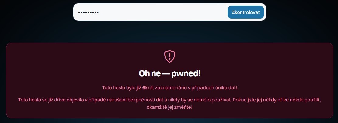

Existuje sluzba, ktera prohledava leaknuta hesla
https://haveibeenpwned.com/Passwords
Muzes si zkusit to svoje stare. Ale jen na tehle strance
jinam bych ta hesla nepsal. Ani k nim ho neposilas. Javascript udela z hesla hash, vezme z nej vyrez a to porovnava s databazi. Pokud najde neco, je to heslo unikle.
A opravdu je velmi dobry napad mit vsude uplne unikatni hesla

Ano, uznávám - bylo tam heslo velmi snadné - před pár lety jsem je všechny měnil právě kvuli probourání jednoho z účtu. Na tento email jsem zapoměl... Nevzpomněl jsem si.
Ale jinak je to pravda - jak řekl klasik - téměř netuším o čem to píšete = je to pro mě španělská vesnice.
Co teď s tím ? Stačí že jsem heslo změnil za unikátní ? Budou další potíže ? Mohu mít problémy kvůli tomu počtu odeslaného spamu ?

Tak jsem to zkusil... A ano, to budu asi já...glottis píše: pon pro 22, 2025 9:26 pmExistuje sluzba, ktera prohledava leaknuta hesla
Muzes si zkusit to svoje stare. Ale jen na tehle strancejinam bych ta hesla nepsal. Ani k nim ho neposilas. Javascript udela z hesla hash, vezme z nej vyrez a to porovnava s databazi. Pokud najde neco, je to heslo unikle.
