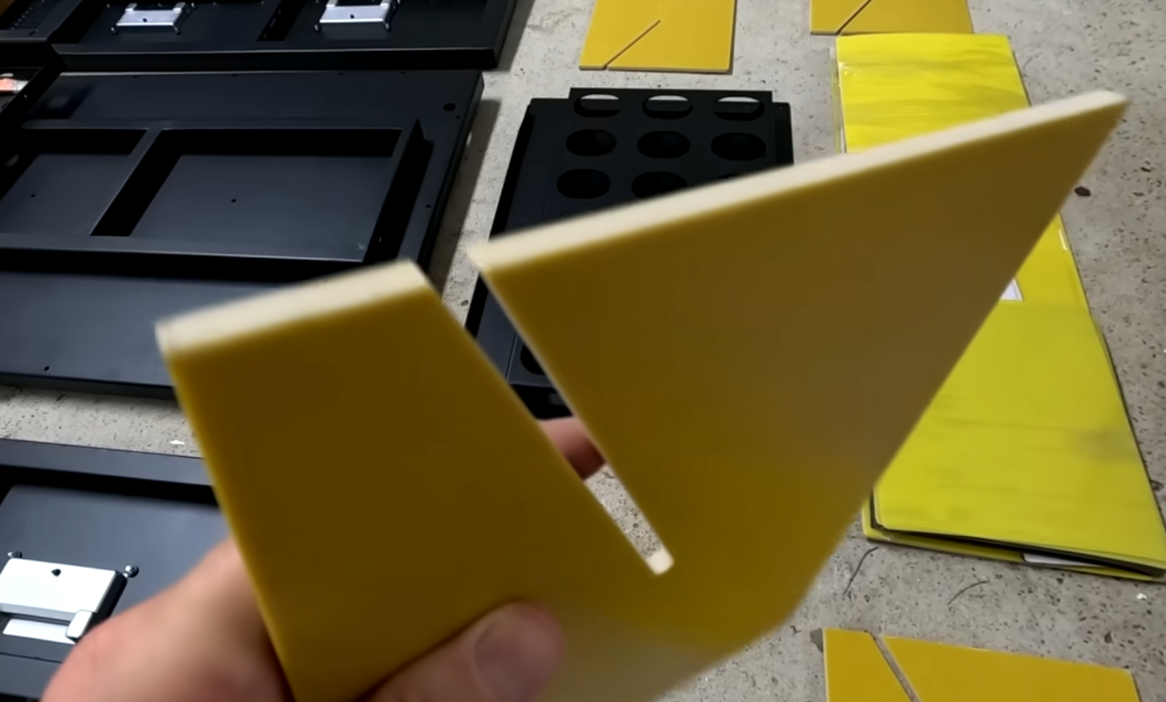

Najlepší spôsob je asi umiestniť tie snímače priamo medzi články, toto je celkom zaujímavé riešenie:

Zajímavé, sjel sem klíčové části. Pokud bys to ale udělal mezi každým článkem, tak accupack docela dost naroste. v klasických bednách už by to bylo moc. V těch našich Dyi by to asi šlo.imrich píše: pon pro 15, 2025 9:22 amNajlepší spôsob je asi umiestniť tie snímače priamo medzi články, toto je celkom zaujímavé riešenie:
