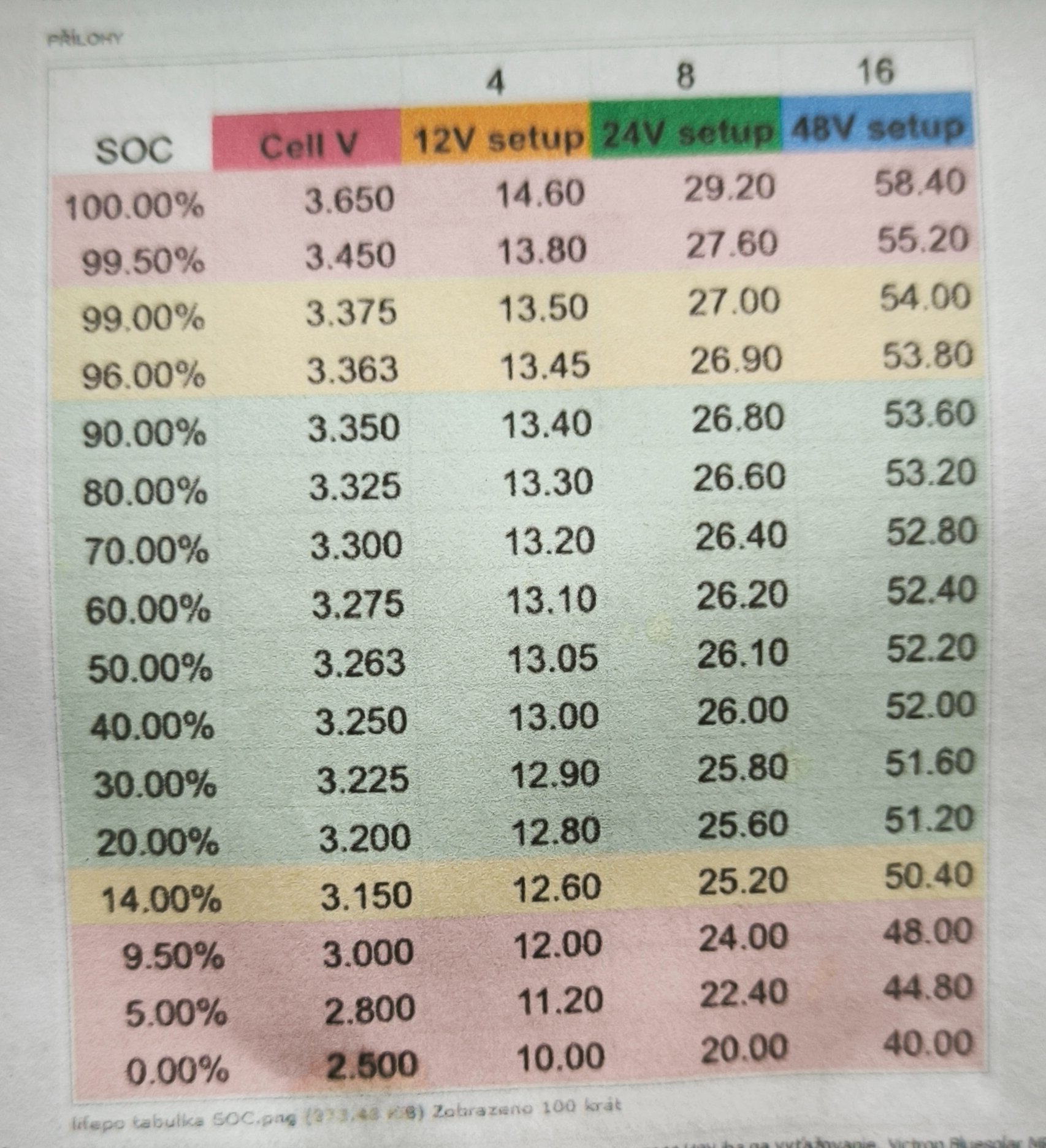

Kolik myslíš, že je ještě v článku energie, když má 3,11 V ? Je to skoro stejně, jako když má článek 2,7 V. Tipuji si, že téměř nikdo nemá nastavené vybíjení takto nízko, protože by si zbytečně poškozoval články a přitom nezískal skoro žádnou energii navíc. Bez zatížení to vypadá nějak takto: Zatížením samozřejmě napětí poklesne.

Já mám trošku jinou tabulku.

A co řešíte, rozdíly v milivoltech. Za ty leta vím, že jak jde některej článek pod 3.1V, tak je baterka prázdná a není co řešit. A když má celý baterka něco málo nad 51V, tak už začínám hledat nabíječku nebo zkoumám předpověď počasí...

Já jsem reagoval na tabulku od rva, protože tam nějak nesedí hodnoty kolem 30-40%
