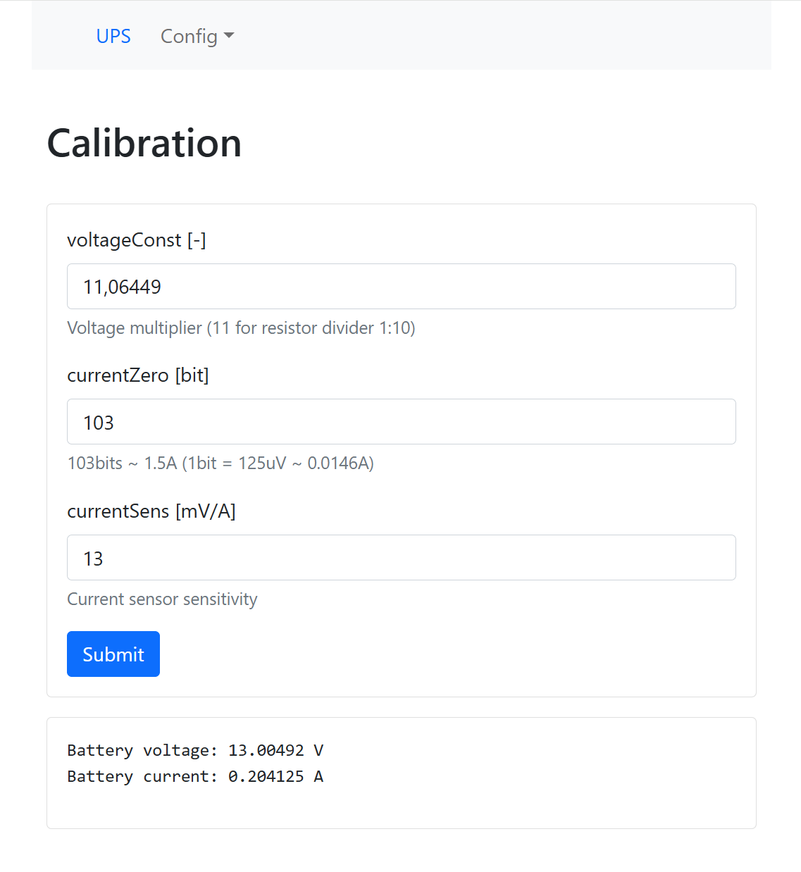

- O mereni na baterii se stara externi ADC ADS1115IDGS a na proud, jaky ocekavam z baterie. Napeti pres delic a proud pres sensor proudu ASC733 (hall effect - bez bocniku a tepla).

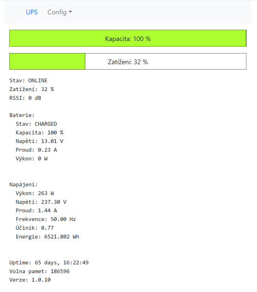

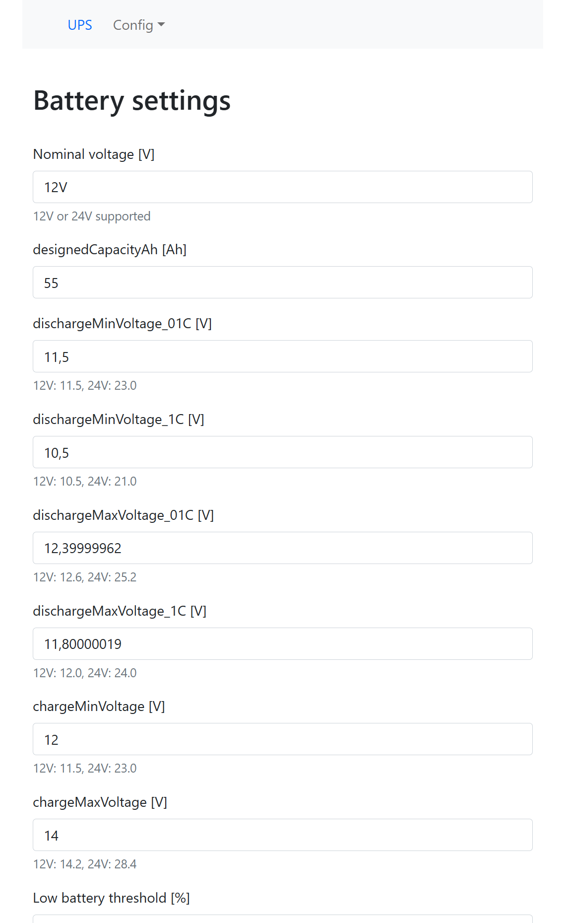

Jde to cele napajet bud z baterie UPS a nebo po POE. Software pak zkousi neco pocitat a odhadovat SOC baterie pri vybijeni. Neni to moc chytre ale neco to odhadne. Nepocita energii z baterie, SOC to jen odhaduje na zaklade napeti a zadanych parametru. Pro UPS mi to prislo dostatecny. Neumi to nic vypnout nebo zapnout ve stavu jake to je. Nepotreboval jsem to. Pripojit desku s rele po i2c by nebyl problem.

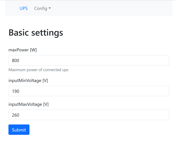

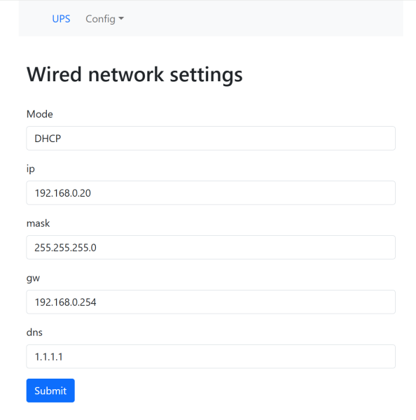

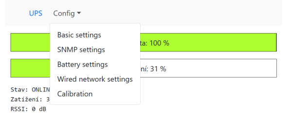

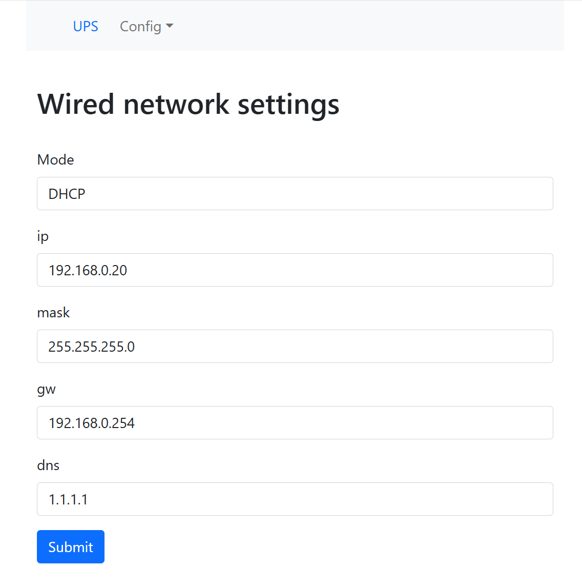

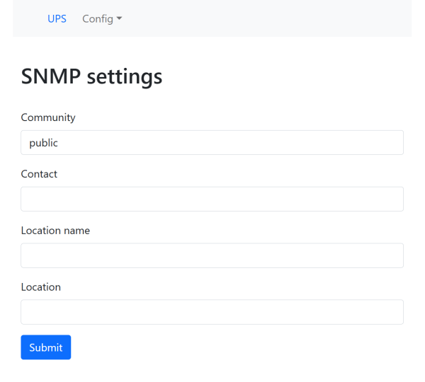

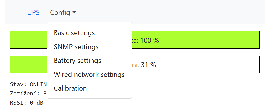

Dneska bych to asi zkusil napsat aby to pasovalo do ESPHOME. Do sveta to poskytuje SNMP v protokolu APC, stav v JSON po HTTP a pak webove gui v REACTu pro konfiguraci a koukacku.

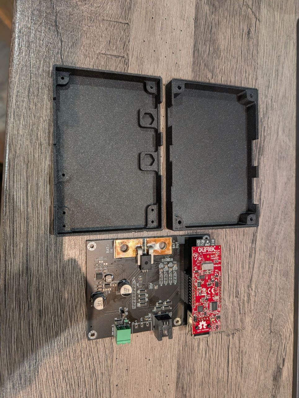

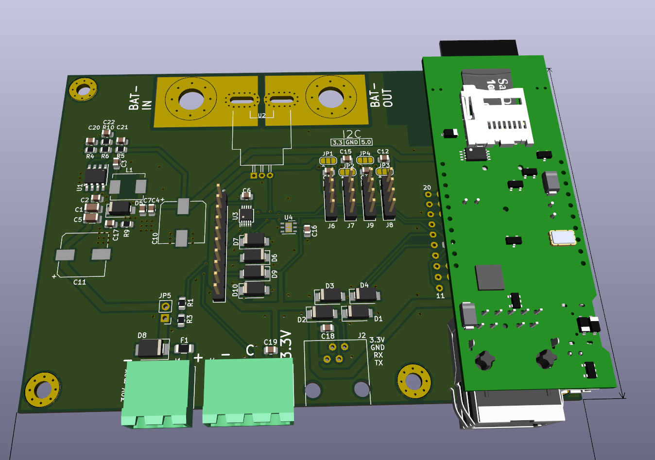

Kdyz by si to chtel nekdo postavit, asi muzu poskytnout podklad. Snazil jsme se to poskladat z veci, ktere se daji jednoduse koupit jako moduly. Ja toho delal vic, tak jsem si udelal motherboard a nechal osadit v cine.
Cele to zase uplne levne neprijde. PZEN stoji tak 300kc, ESP-POE 500kc, ASC sensor 150kc z mouseru (nedoporucuju cinu ... objednal jsme jich deset 50A a prislo 10 150A a fungovali 3). Deska se vsim ostatnim tak 500. A Jeste krabicka, prace, kabely.

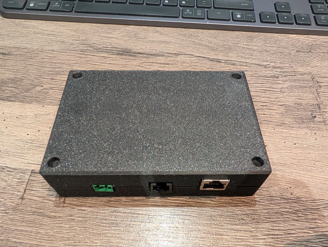

Fyzicky pak jsem to delal tak, ze jsme prepulil napajeci kabel, na nej dal pzen, pripojil datovy kabel (v desce rj45), cele zafoukl do smrstovacky. Samotna deska v krabicce pak sedi primo na baterii. Minus pol pripojeny kratkym kablem a puvodni minus do UPS do krabicky. Pripojene pak jeste mereni napeti nebo napajeni.

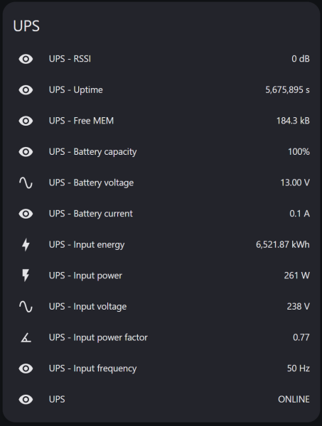

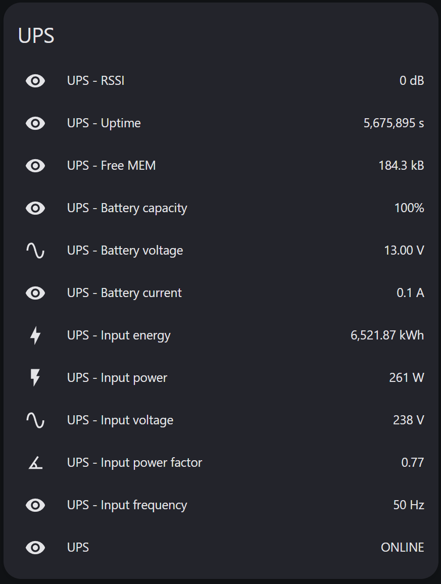

A par obrazku
Integrovane do HA

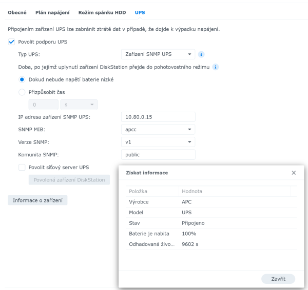

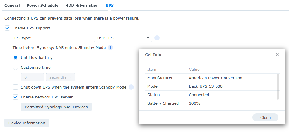

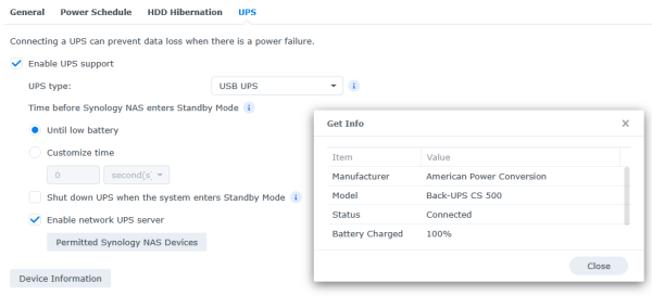

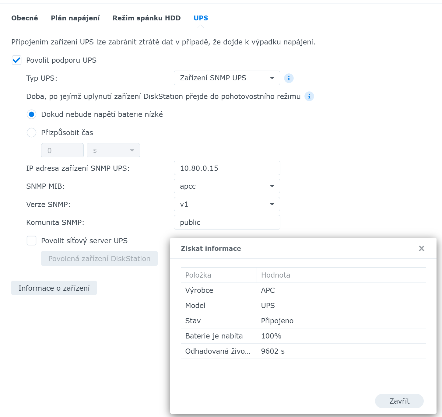

To je super, ja som moju APC 500 CS 500 zapojil do Synology cez USB, takže to ide napriamo. Ale toto by sa mi hodilo ak by som staval DC UPS pre IT veci.
- Příspěvky: 4079
- Reputace:573
Re: DIY UPS managment
Jo, pak se to tam objevi jako klasicka APC UPS

Jeste sem dal schema a software. Spis pro inspiraci. Je to cunarna. Frontend tam neni
Projekt ve Sloeber je moc velky tak takhle
