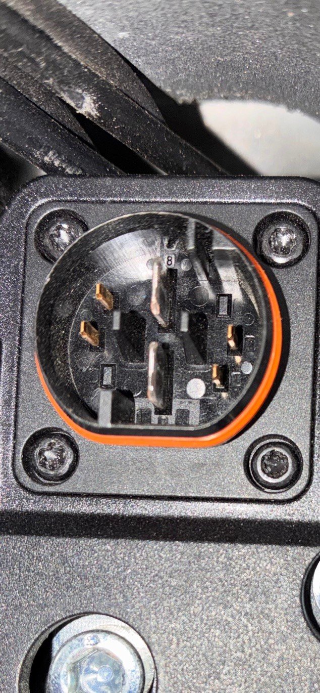

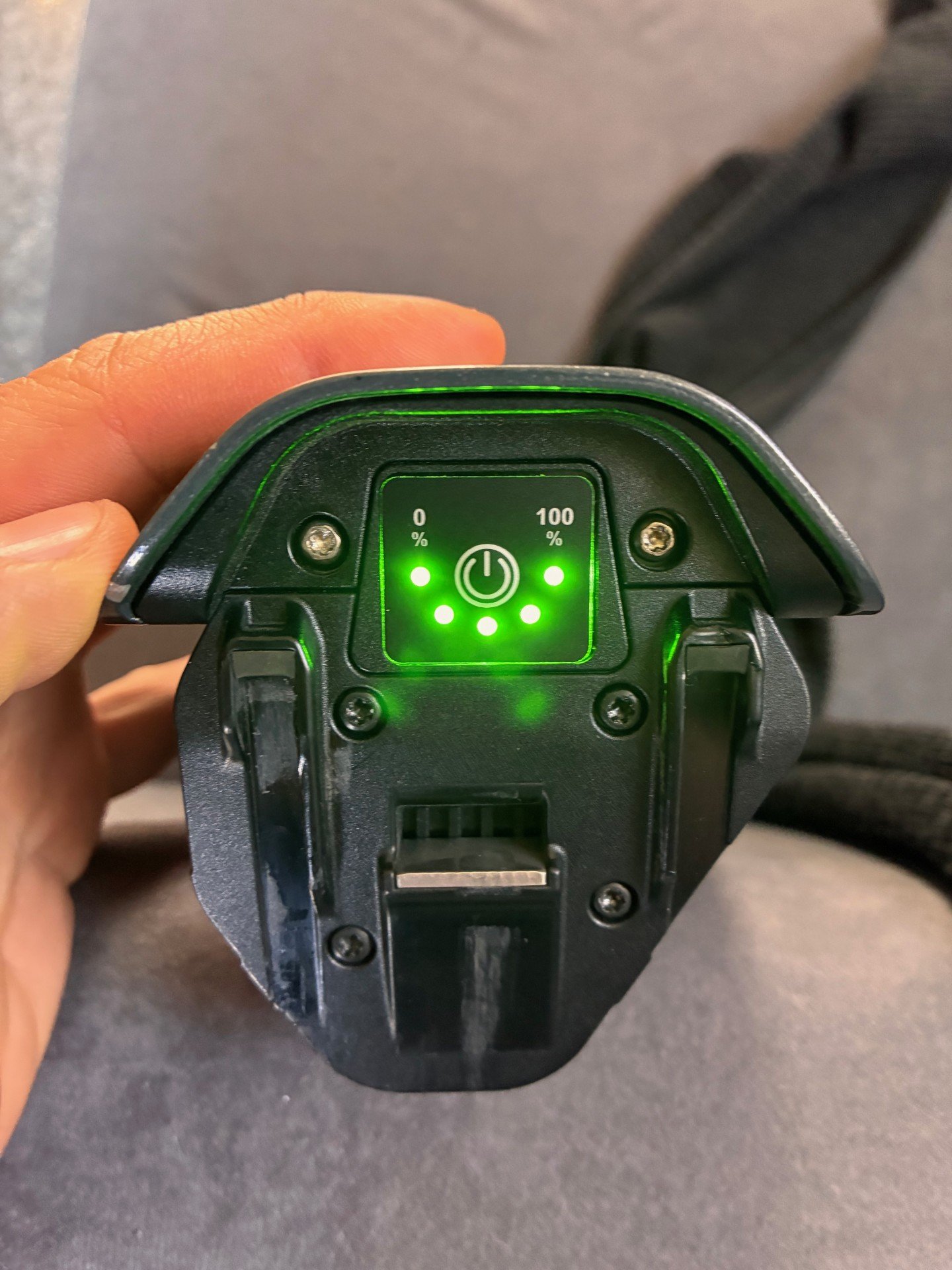

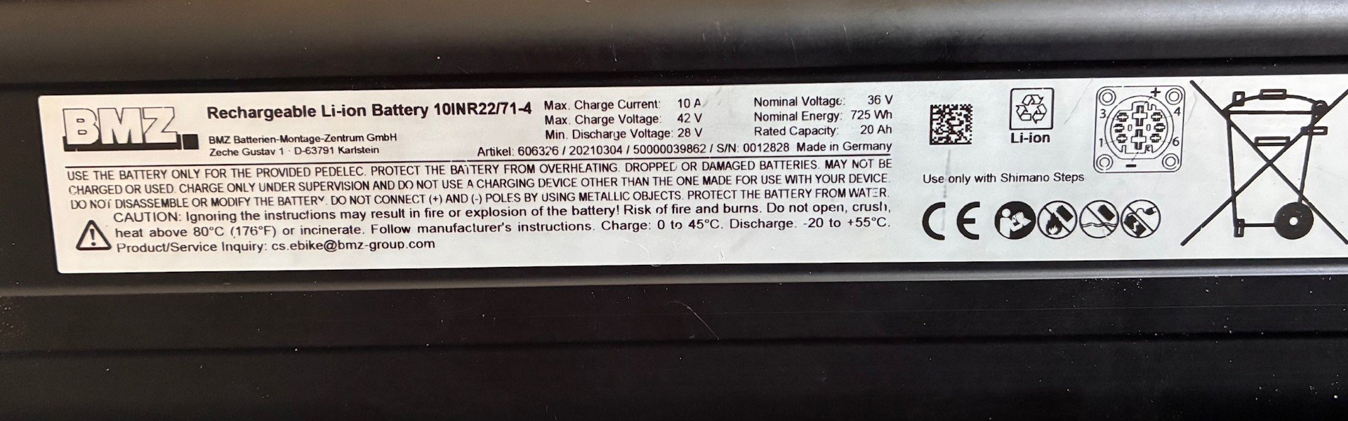

Dobrý den, nevěděl by někdo, zda lze nějakým způsobem zapnout akumulátor z elektrokola Kellys? Jedná se o baterii značky BMZ s 36V a 20Ah pro pohon Shimano Steps. Má konektor "Hirschman plug" 8-kolík. Chtěl bych ji využít mimo kolo pro jiné vozítko, ale nevím, jak ji zapnout mimo kolo. Když je vložena do kola, zapíná se tlačítkem na rámu kola, poté co je zapnuta, tak na nabíjecím portu (který je na rámu kola) na +/- pólech je napětí. Když baterii vyjmu z kola, tak na jejím konektoru není napětí. Samostatná baterie má i tlačítko se symbolem zapnutí a několik diod pro zobrazení kapacity baterie, ale tlačítkem ji nelze zapnut, pouze se zobrazí stav nabití. zjistil jsem , že bateriový konektor na kole (samec) má zapojeny jen kolíky č 2,3,5,6 a pak 7 (-) a 8(+). Nevěděl by někdo náhodou jak baterii zapnout nebo jak to zjistit jak ji zapnout?

Asi nezbývá nic jiného, než to propojit na dráty a měřit co tam je. Jinak standard je tu: https://www.hirschmann-automotive.com/m ... et_ALL.pdf

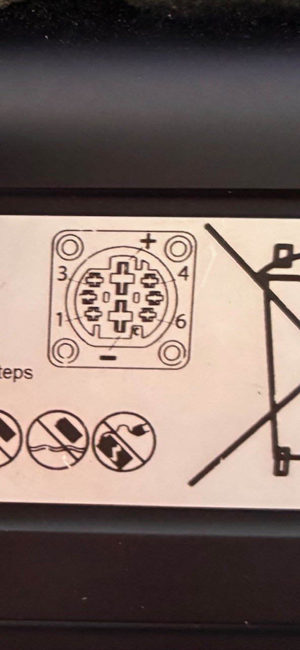

Děkuji, na jakém principu může zapínání takové baterie fungovat? Pouhé spojení dvou kontaktů v konektoru, nebo tam probíhá nějaká komunikace s elektronikou s ovládáním/cyklopočítačem na kole?

Je veľa možností - od jednoduchého spojenia dvoch vodičov, jeden vodič cez rezistor na zem alebo logickú 1 alebo B+. Alebo nejaké dáta cez CAN bus...

Chvilku jsem brouzdal po internetu, a oni detailní specifikaci snad záměrně tají.
Asi to komunikuje jen datově. Tady je třeba nabíječka pro tyhle baterky. A jestli je to stejný konektor, tak na té jeho fotce je vidět, že to kromě silových pinů používá už jenom 1 další vodič. Zbytek je zaslepený.
Tak tohle asi bude nějaký hlavní drát, po kterém to spolu mluví. Na ten by se to chtělo podívat osciloskopem při zapojení na kole.

Níže uvedené jen odhad tj. bez záruky.
Hirschmann Power-Data battery interface
2 x silové napájecí piny 36V DC (pod napětím až po zapnutí zřejmě přes komunikaci)
6 x signální piny (řízení / komunikace)
Signalní piny:
1 CAN_H (CAN komunikace pro zapnutí silového napájení a další řízení)
2 rezerva
3 CAN_L (CAN komunikace pro zapnutí silového napájení a další řízení)
4 wake up (asi propojením vůči GND aktivace napájení pro elektroniku na pinu VBAT)
5 VBAT +12V DC (asi napětí pro elektroniku vůči GND po propojení wake up s GND)
6 GND
Na podrobnosti se doporučuji poptat třeba v některém servise na elektrokola.
