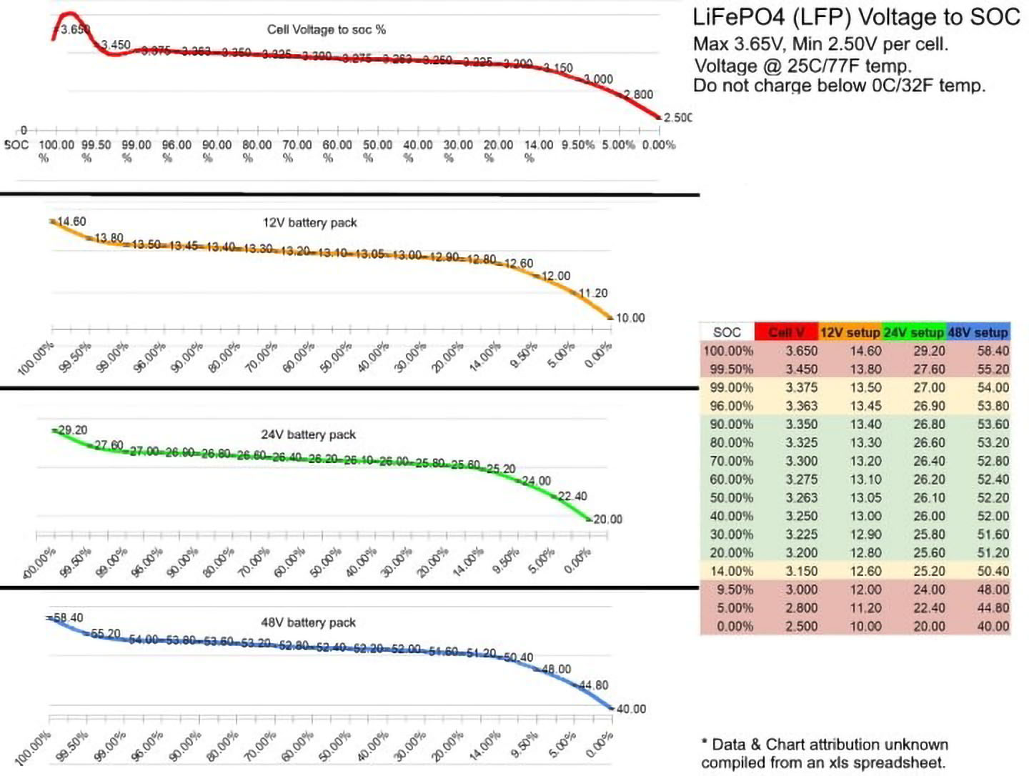

Za mě je problém v tom, že top-balancing na ~3,35 V vůbec „neotevře“ horní kolínko LiFePO4 křivky. 3,30–3,38 V je pořád plochá část OCV, kde se články tváří srovnaně, ale reálně mají různé SoC. Aby se články opravdu srovnaly nahoře, je potřeba dostat je do horního kolena ≥ 3,45 V/čl a ideálně až 3,55–3,60 V/čl v režimu CV, kde začne fungovat jak chemické dorovnání, tak balancery.
