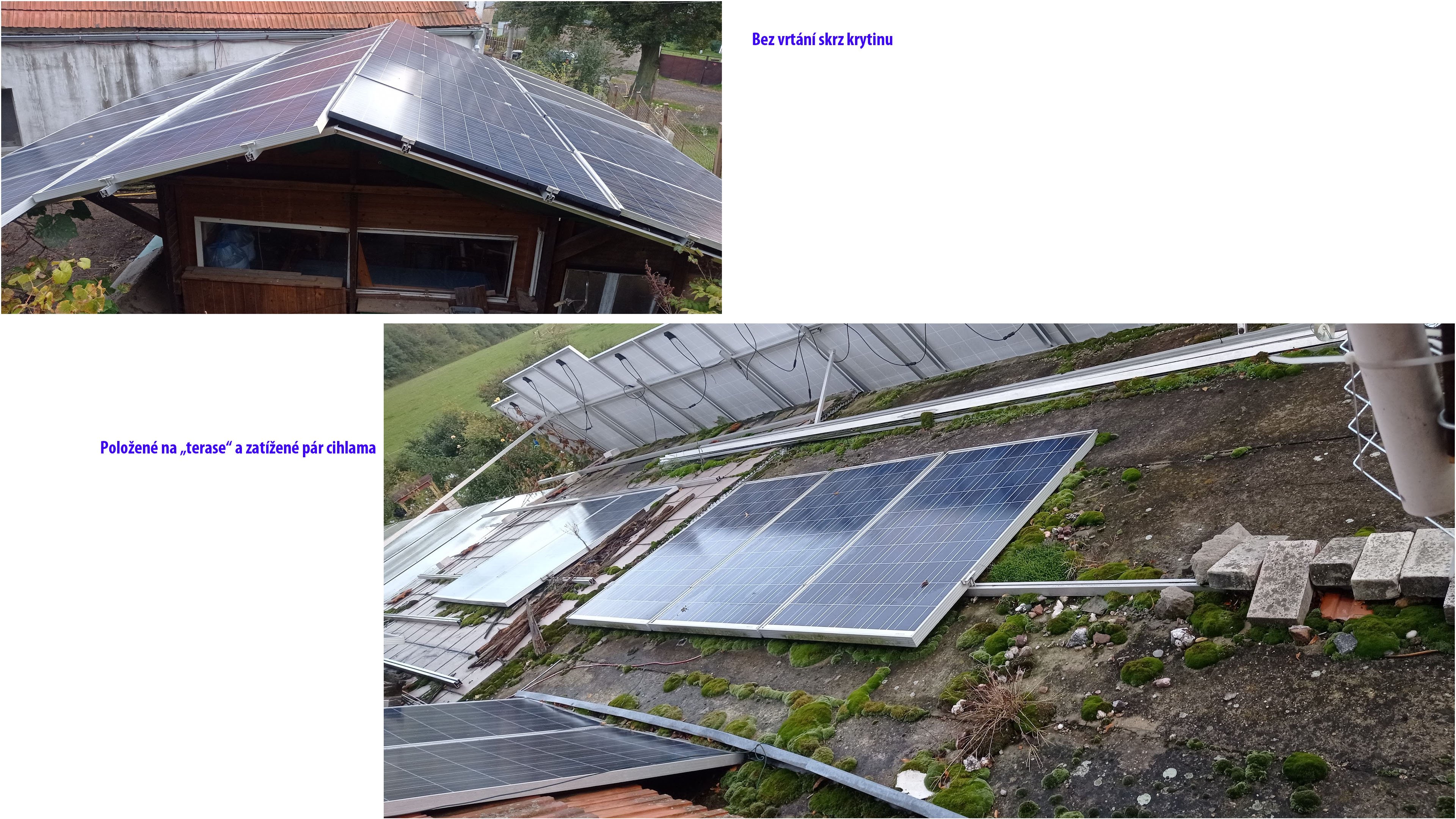

Re: FV Panely
Záleží na odvaze a co se může stát - škoda, přizabití kolemjdoucího. Pokud rizika vyhodnotíš jako mizivá, můžeš klidně experimentovat. Nestandard mám třeba tady: Vidíš, že to tak mám řadu let a postupně kolem toho vzniká "zelená" střecha s různými druhy mechu. Ale u jiného něco takového může klidně skončit katastrofou. Jo a na té šikmé střeše jsem u Al profilů do spodní drážky vtlačil starou zahradní hadici, aby profily neležely přímo na krytině (je plechová, tak aby se neseškrábla barva a nezačalo to reznout).

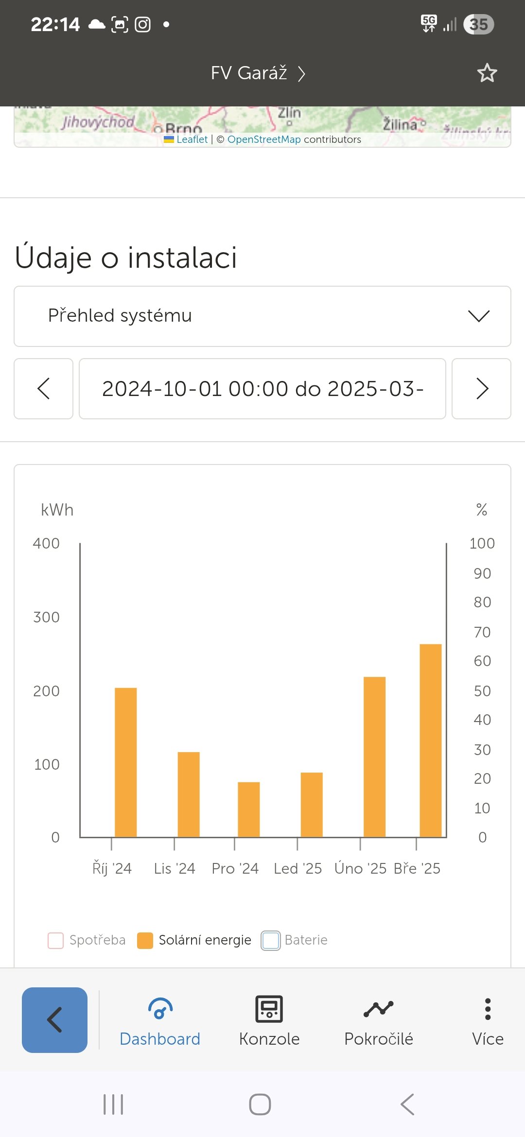

Re: FV Panely
Já mám kWh z pekla za cca 5Kč.
Panely jsou 490W za 1560Kč/ks
https://www.proecosystem.cz/longi-495w-stribrny-ram
18panelů je za 28080Kč.
Použil.bych je od řijna do března a připojil na stavajici regulátory jako paralelní vĕtev.
Návratnost bez konstrukce,Mppt , kabeláže,práce je tak 6 let.S vlastní Mppt, konstrukci atd to bude 10-12let
Jinak mám podobný pole polovični pole 4,5kWp se sklonem 10st na jih a skutečně zisky jsou tyto.
