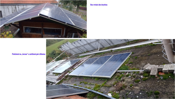

Mám pánové severni stranu se sklonem 10st betonová taška vleze e na ní 18x500Wp.panelů.Zimni výroba s difuse vypadá zajímavé.
Máte nĕkdo panely na takové střeše pouze položené???Nebo na nějaké ošizené konstrukci????

Záleží na odvaze a co se může stát - škoda, přizabití kolemjdoucího. Pokud rizika vyhodnotíš jako mizivá, můžeš klidně experimentovat. Nestandard mám třeba tady:
Vidíš, že to tak mám řadu let a postupně kolem toho vzniká "zelená" střecha s různými druhy mechu. Ale u jiného něco takového může klidně skončit katastrofou. Jo a na té šikmé střeše jsem u Al profilů do spodní drážky vtlačil starou zahradní hadici, aby profily neležely přímo na krytině (je plechová, tak aby se neseškrábla barva a nezačalo to reznout).
