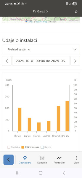

Když přidám na sever 9kWp, tak ročnĕ využiji max 1.2MWh.Za to dnes z pekla zaplatim cca 6000kč/rok .Pokud to budu připojovat jako pararelnI vĕten v zimĕ na stávajici regulátor.Musi být konsrukce levná nebo žádná, jinak se to nikdy nezaplati.

Já mám kWh z pekla za cca 5Kč.
Panely jsou 490W za 1560Kč/ks
https://www.proecosystem.cz/longi-495w-stribrny-ram
18panelů je za 28080Kč.
Použil.bych je od řijna do března a připojil na stavajici regulátory jako paralelní vĕtev.
Návratnost bez konstrukce,Mppt , kabeláže,práce je tak 6 let.S vlastní Mppt, konstrukci atd to bude 10-12let
Jinak mám podobný pole polovični pole 4,5kWp se sklonem 10st na jih a skutečně zisky jsou tyto.
