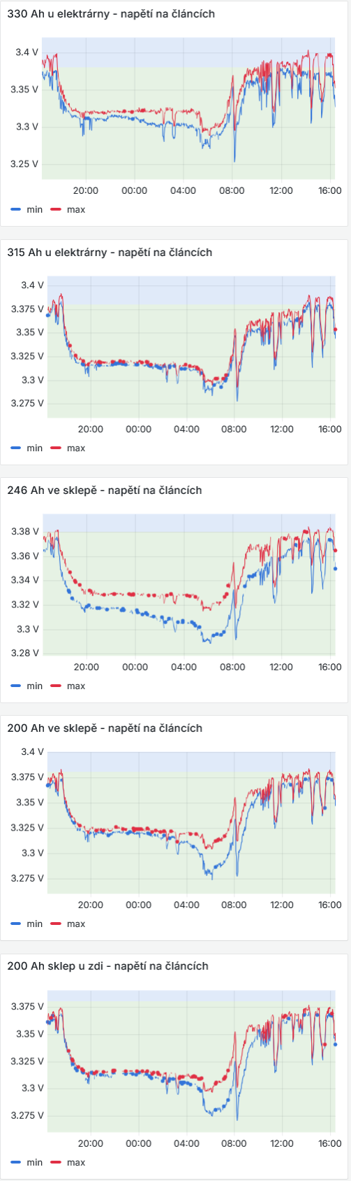

Já bych snížil jak bulk tak float (aktuálně to mám 54.4/54.2 V, v zimě to o něco zvednu, v létě jsem to měl ještě nižší). Obdobné měniče se občas chovají nevyzpytatelně a přecházejí z bulk do float a zpět. Pro orientaci u mých baterií se max a min napětí na článcích pohybuje během 24 hodin takto:
