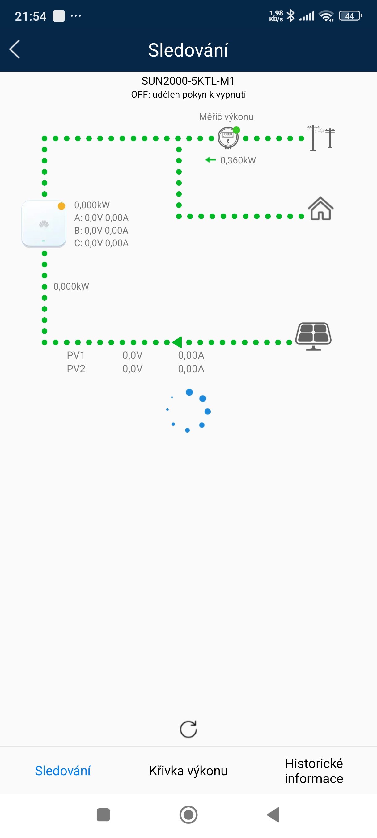

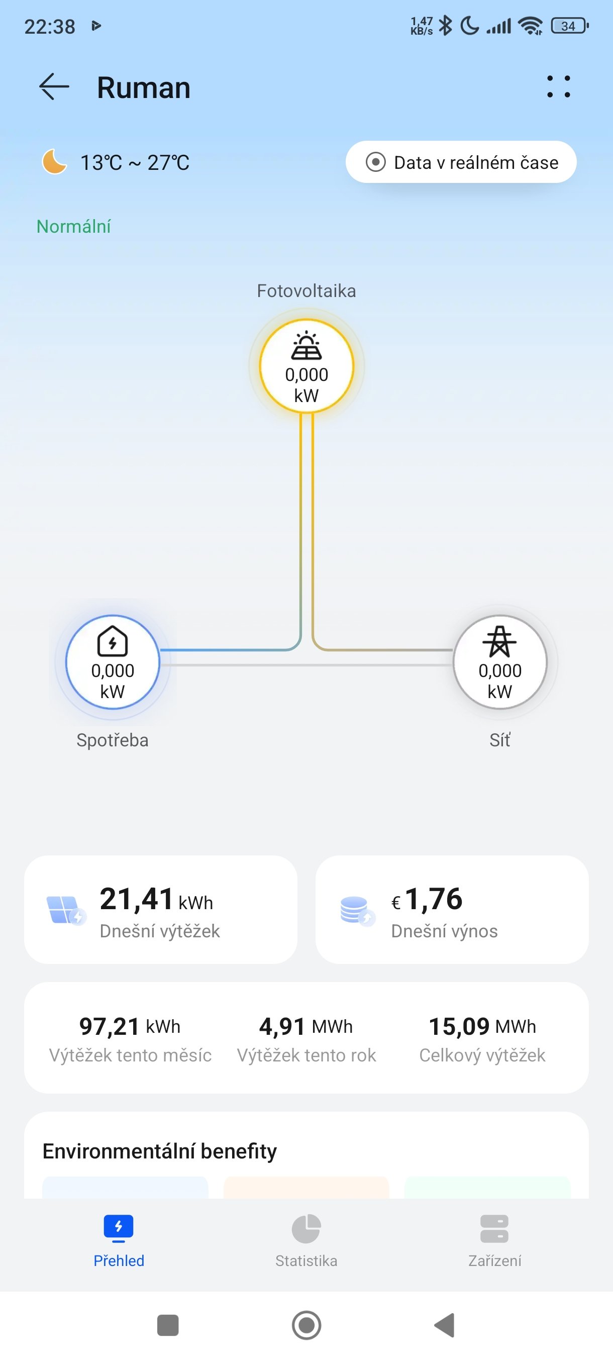

ahojte
uz som tak zufaly ze skusim stastie tu a snad mi niekto ochotny poradi vyriesit problem...
mam SUN2000-5KTL-M1 ku ktoremu som pripojil merac DTSU666-H vsetko som asi uz 5 krat prekontroloval zapojenie mam urcite spravne
no a teraz moj problem..nechapem preco cez den mi cez aplikaciu ukazuje vyrobu spotrebu a siet..co sa tyka spotreby..
akonahle ked sa uz zotmie tak v apke vidim ze zo siete ide krasne elektrika do domu to je este v poriadku ale uz ked sa u nas prestane pozerat tv varit prat..proste poklesne spotreba pod 200w tak cez aplikaciu vidim aktualnu spotrebu 0..ale ked sa pripojim priamo na menic a pozriem si aktualnu spotrebu tak na to meraci vidim napr 167w cize on ju meria..ale jednoducho aplikacia ju uz nezaznamena...a tym padom mne cela denna spotreba vinde zle..ked ju porovnavam zo stankou elektrarni..
este dodam ze moj sused ma presne tuto istu zostavu a jemu to krasne funguje jemu aplikacia zaznamena spotrebu aj ked ma 67w..
uz ozaj neviem co robit reklamovat merac? alebo este treba nieco specialne nastavit?
prikladam este aj foto ak sa daka dobra dusa nejde co mi poradii budem mu zaviazany dakujem
