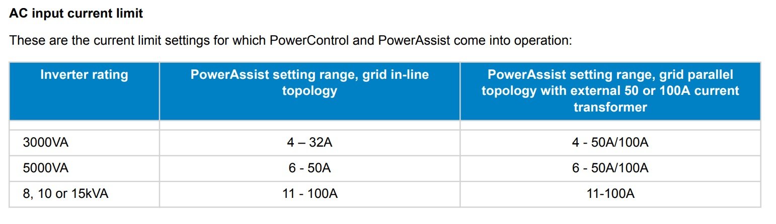

- Příspěvky: 3662
- Reputace: 169
Re: Multiplus II a seriove zapojeni
Transfer switch má u powerassistu jak max tak min hodnotu. Je nutné i tu minimální brát v potaz při volbě přepínání v sérii. Jinak si myslím, že transfer switch plus výkon měniče je na Line out. Tak to chápu od začátku co se Victrony zabývám. Takže vstup max je 50A a min je cca 6,3A dle návodu pro volbu funkce Powerassist. Staré jedna škatule 230V/5000 mají transfer 100A. Vidím že u II verze se tedy šetřilo.

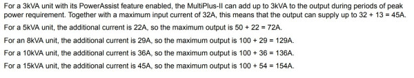

Raději jsem se kouknul do návodu, což jsem měl udělat hnedcipis píše: úte srp 19, 2025 12:40 amResi se to, ze se mu podstrci treba 10kW menic, coz je tedy 44 A. A jestli teda muzu pridat uz jen 6 A nebo tech 22 A plneho vykonu.
Osobne si myslim, i jak pises, ze uz jen 6, protoze to je tech 50 A, co je psanych.
Díky funkci PowerAssist může Multi přidat až 3 kVA (tj. 3000 / 230 = 13 A) k výstupu během období špičkového požadavku na výkon.
Spolu s maximálním vstupním proudem 32 A to znamená, že výstup může dodat až 32 + 13 = 45 A.
Takže by to mělo být vlastní výkon + transfer = celkový procházející výkon.

to Gupa: nikde jsem nenasel polozku minimalniho limitu.Pouze maximalniho.
Po prostudovani navodu si rovnez myslim,ze to da dohromady vlastni vykon + v mem pripade az 100A na vstupu.
Tyhle hodnoty tam mam,ale pouze jako MAX current limit.Polozka MIN nikde neni.Ale kdyz jsem dukladne prozkoumal logiku rizeni toho vstupu,tak je asi minimalni hodnota zbytecna,protoze bude dana vykonem toho sepnuti.Alespon doufam,ze to chapu dobre.
