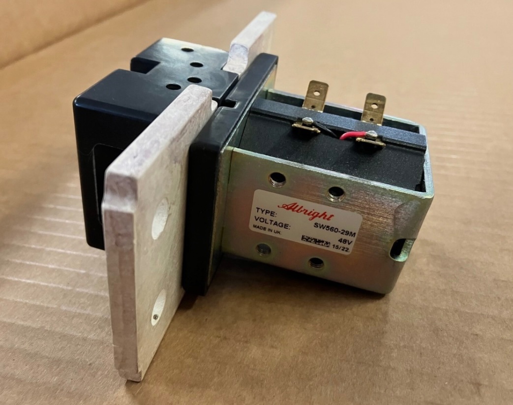

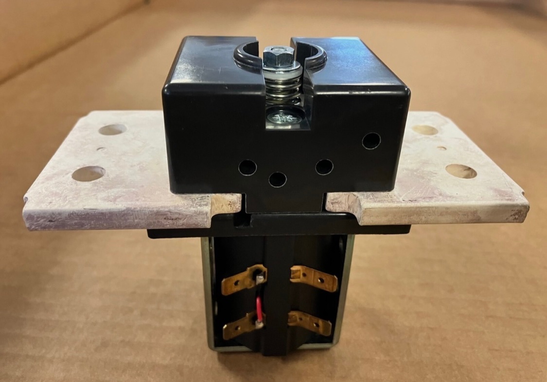

Ja som pouzil toto..:
Albright SW560-29M busbar contactor 600A 48VDC
Da sa to vypnut a aj zapnut na dialku.Vo vypnutom alebo zapnutom stave to neberie prud.drzi to magnet s pruzinou....

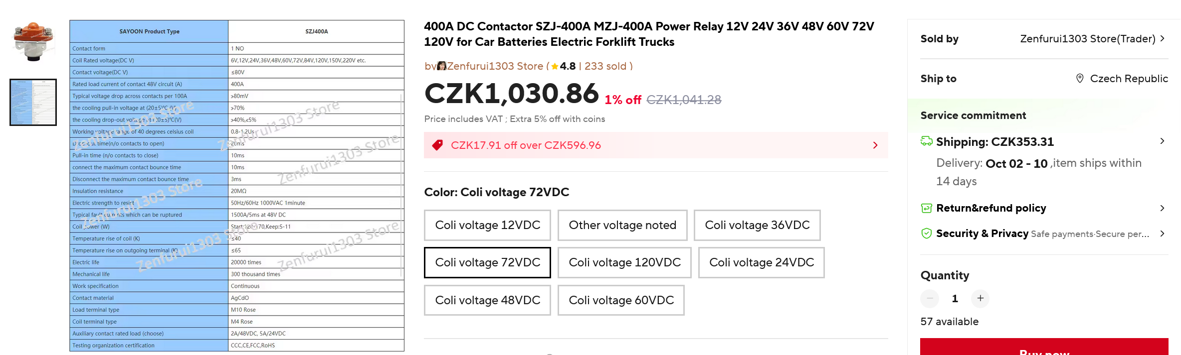

Řadu let používám ZJ-400A Jsou pod podobnými názvy SZJ-400A nebo MZJ-400A.
Důležité je aby to bylo relé se dvěma cívkami - na štítku jsou zobrazeny jako L1 a L2. Pak má ta přídržná podstatně menší spotřebu a jednak se šetří elektřinou a i se to méně hřeje. Jsou pro různé napětí ovládací cívky. I když mám 48 V systém, tak toto relé mám s cívkou 72 V, protože jsem si ověřil že i toto spíná při 40 V a rozepíná při 17 V. Tím dosáhnu ještě menší spotřebu 2.7 W.
