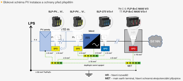

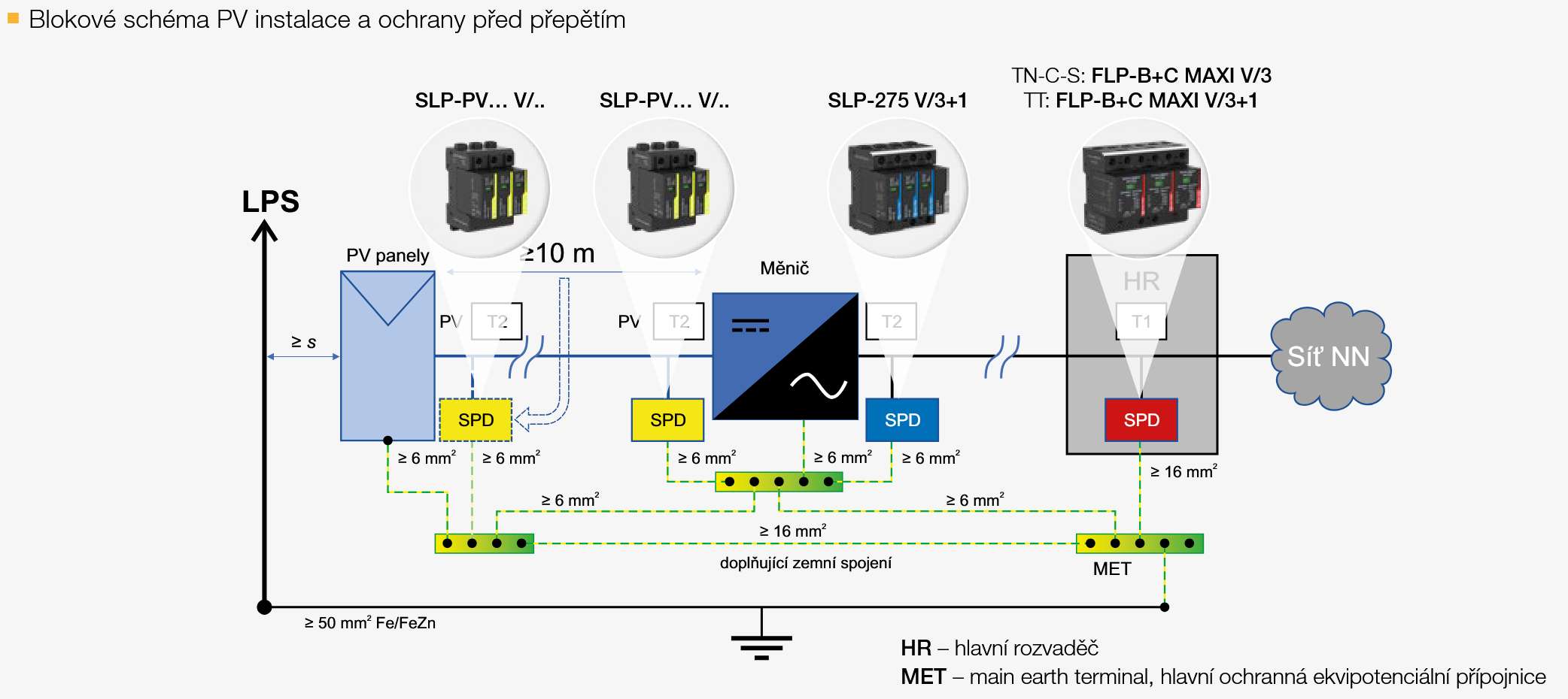

On normálně hromosvod s MET spojený bývá, takže to není žádný problém. Viz nákres od Salteku níže.
Jen to spojení PE na LPS opravdu musíš udělat co nejblíže paty domu, jak říká Unicast. Né, že to PE na LPS přilepíš někde po cestě mezi střechou a zemí.
Kdybys to přilepil po cestě jako odbočku, tak kdykoliv bude proud z LPS procházet do země, tak kvůli odporu bleskosvodu vznikne mezi tím bodem odbočení a skutečnou zemí poměrně velký úbytek napětí. A ten úbytek, tedy napětí, by sis zavlekl přes PE zbytečně dovnitř baráku.

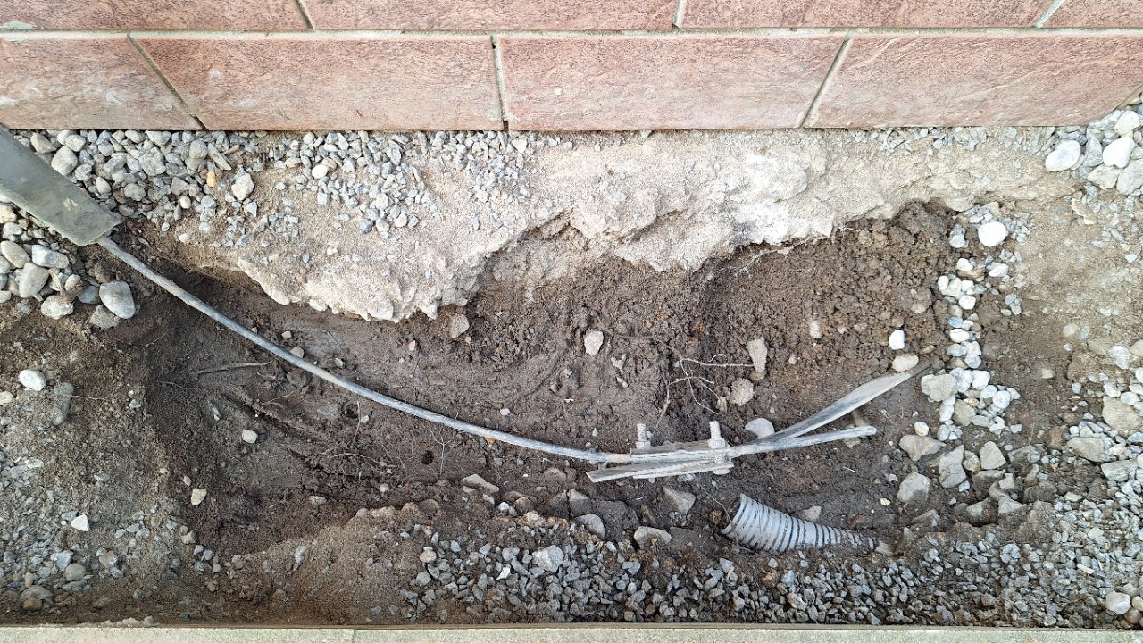

Jasný, odkopu co se bude dát svodový drát (než se dostanu na beton) a tam připojím vývod pro jakoby MET. Udělám to 8mm FeZn, ten zavedu dovnitř a v suchu k němu přes svorkovnici pro MET připojím 16mm Cu, který přivedu do rozváděče na PE svorkovnici. Asi bude vhodné tam dát i SPD. Bude stačit ji připojit k tomu 16mm vodiči přes tu svorkovnici v rozváděči? Tahat paralelně ještě jeden 16mm drát k té umělé MET mi připadne (v mém případě) zbytečné.

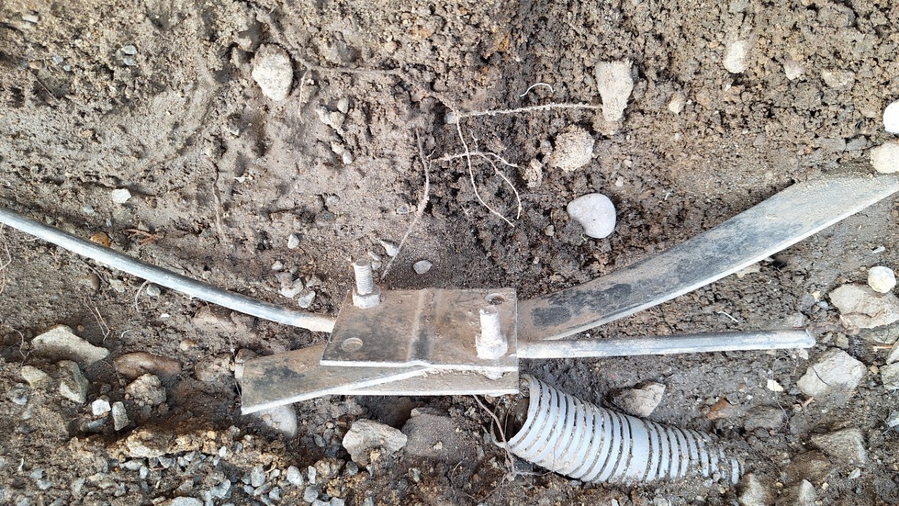

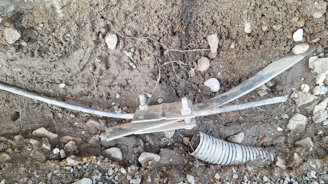

Takhle to vypadá v zemi. Předpokládám, že ten pásek je již součást zemniče. Na něj napojím přívod do MET 8mm FeZn. Po 25 letech v zemi to nevypadá zle. Samozřejmě te spojka na svod není ošetřená

Svorku pootočit do správné polohy, doplnit chybějící šrouby, očistit, dotáhnout a provést antikorozní ochranu, i přechod vzduch/zem.

Jasné. A ta přípojka na MET na ten pásek drátem 8mm FeZn, bude OK v tomto místě ? Spojky zamazat gumoasfaltem?

Připojil bych další svorkou na pásek.

Po 25 letech je tam lehká koroze a vy tu děláte, jak kdyby to mělo za měsíc uhnít. Reálně to bude normálně fungovat i za 50 let. Tchán má na chalupě hromosvod 80let a nedávno prošel úplně bez problémů revizí a to se to dělalo z úplně jiných materiálů. Zas bych to tolik nežral, zvláště web elektrika je plný elektrofundamentalistů, co by nás tu všechny nechali zavřít, protože jsme šáhli na elektriku bez papírů..
Korozi bych odrbal a prostříkej to Dinitrolem....používá se na podvozky aut, je to mnohem lepší jak gumoasfalt a fnguje výborně.
