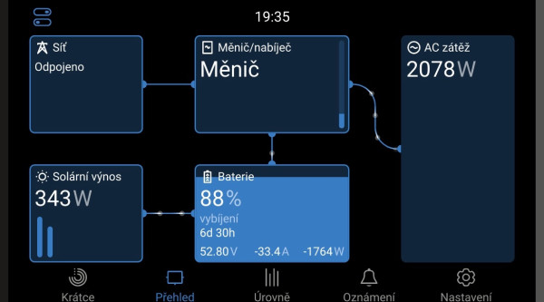

Zobrazeni Cerbo GX
Nesetkal se nekdo ze Cerbo ukazuje zbyvajici cas baterky 6d 30h misto 6h 30m?

Re: Zobrazeni Cerbo GX
Při malém odběru běžně.
Jednotky asi správně budou. Když něco dávají panely a z baterky jde maličký výkon, tak to zřejmě systém spočítá na několik dní provozu. Když se odběr z baterky zvýší, tak číslo jde dolů a když je to méně než den, tak přepne na hodiny a minuty. Cerbo také nemá
, ale dělá přesný součet nepřesných čísel, jak se kdysi vyjádřil spolupracovník.
Mě to ale sedí (plus / mínus) -
při tomto odběru (a nabíjení) by to vydrželo takhle dlouho... Nebo ne ?
0,44kW x 24h = 10,56 kWh/den x 3dny = 31,7kWh = při tomto nastavení to je plus/mínus dobře
