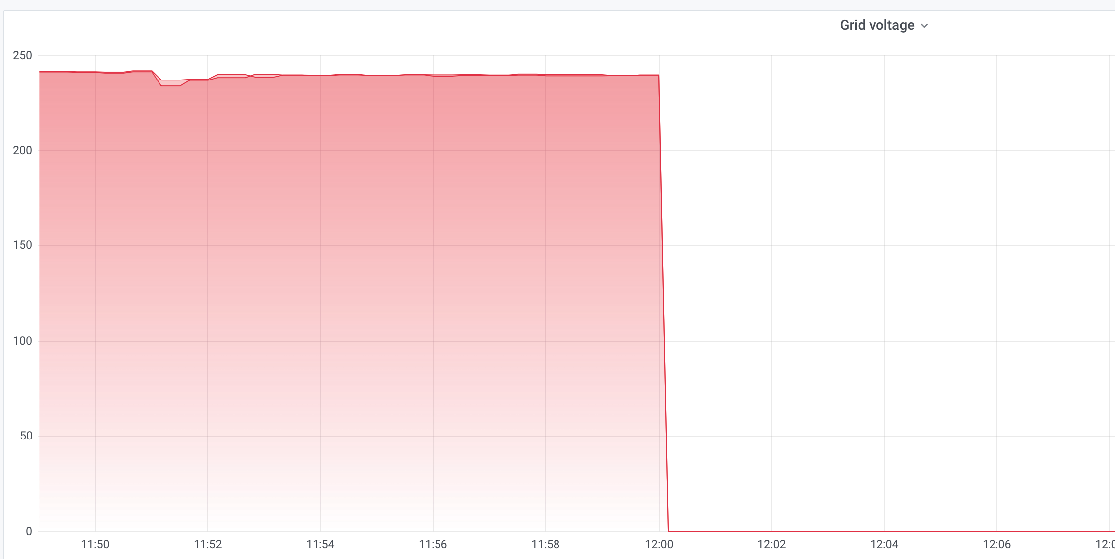

Re: Vypadek v CZ
To si tak nahodou presne v poledne spadne, zajimave. Pri vetsim zoomu je to v podstate na sekundu presne.

Re: Vypadek v CZ
Toto som nasiel:

Re: Vypadek v CZ
U nás výpadek vypadal takto: A začalo to v 11:59:47

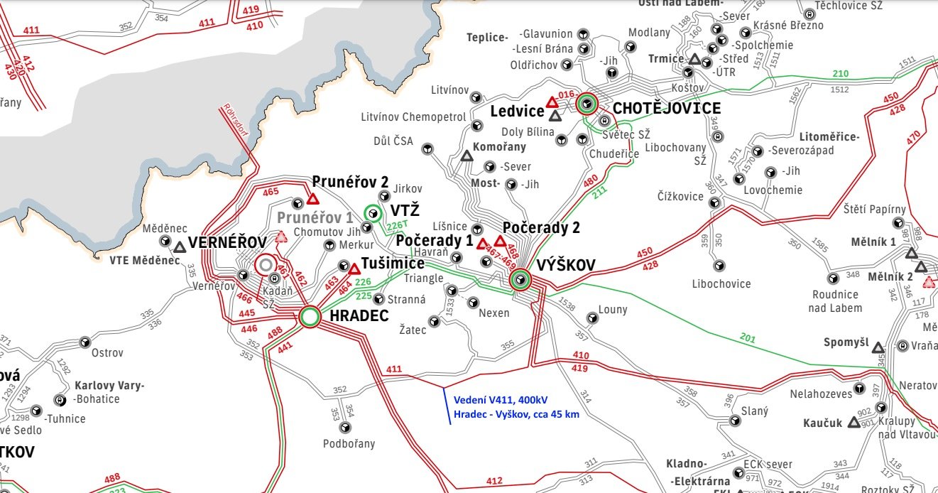

Re: Vypadek v CZ
Španělský blackout už pomalu vyprchal a tak bylo potřeba zas něco provést, aby měli o čem psát novináři a nenudili se. Tak jsme tu měli pro řadu z nás pěkný blackout jak se říká "na vlastní bulvy" a zas bude o čem psát nejen v médiích, ale i tady v diskusích.
Na ČT24 zrovna živě běží Brífink Ústředního krizového štábu k výpadku elektřiny v Česku.
Podle vyjádření je příčinou pád fázového vodiče na úseku vedení V411 (tj. mezi Hradcem a Výškovem). Poté následoval kaskádový efekt jenž způsobil odstavení devíti přenosových stanic tj. ten rozsáhlejší výpadek.
ČEPS zpřesňuje průběh začátku výpadku.
Poruchu spustil pád fázového vodiče na vedení V411. Následně vypadl šestý blok tepelné elektrárny Ledvice, která leží mezi Teplicemi a Bílinou. Došlo rovněž k přetížení vedení V208 a výpadku v rozvodně Krasíkov. Následně došlo k oddělení části přenosové soustavy, kterou nebylo možné provozovat.

Re: Vypadek v CZ
wattman píše: pát črc 04, 2025 4:44 pmTo si tak nahodou presne v poledne spadne, zajimave. Pri vetsim zoomu je to v podstate na sekundu presne.
Podla "wattmanovho"grafu sa uz nieco dialo zo sietou 9 minut pred blackoutom.wattman píše: pát črc 04, 2025 5:19 pmPodle vic zdroju napric celou CR uz kolem 11:50 byly docela prudke poklesy napeti.

Re: Vypadek v CZ
Jaký pád, kde přesně (stožár, GPS souřadnice), jsou z té události někde fotky? To jsou přesně ty otázky, které by měly zaznít.

Re: Vypadek v CZ
Žádné fotky k tomu zatím nejsou ani přesnější specifikace místa. Zatím tedy jen obecné info někde na vedení V411, které má cca 45 km. Podrobnější informace k tomu budou zřejmě až později po vyšetřování, které k tomu má být provedeno jak zaznělo na tom brífingu.unicast píše: pát črc 04, 2025 7:42 pmJaký pád, kde přesně (stožár, GPS souřadnice), jsou z té události někde fotky?
