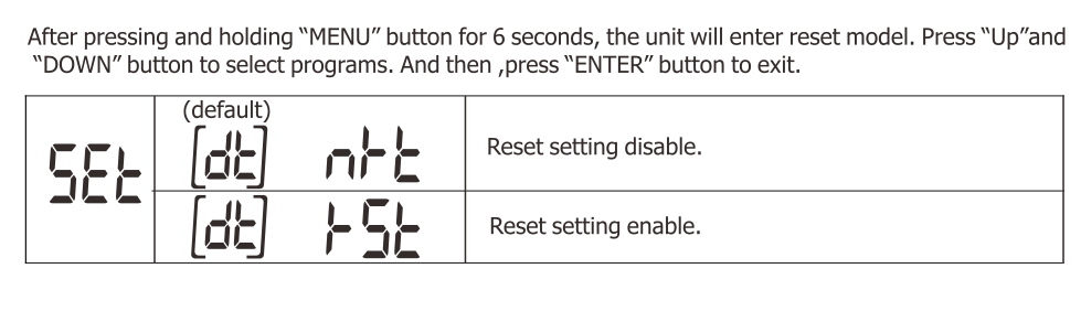

Reset do default a nastavit znovu.

Je to dost zajímavé chování - mě se toto ještě nikdy nestalo, asi se něco zblblo a pouze z LCD se vše nastavit - skontrolovat nedá.
Jako první bych ho resetoval do default nastavení....
A pro jistotu bych ho vypnul - odpojil síť i panely a nakonec i baterku, chvíli ho nechal a pak zapnul a vše znovu nastavil.

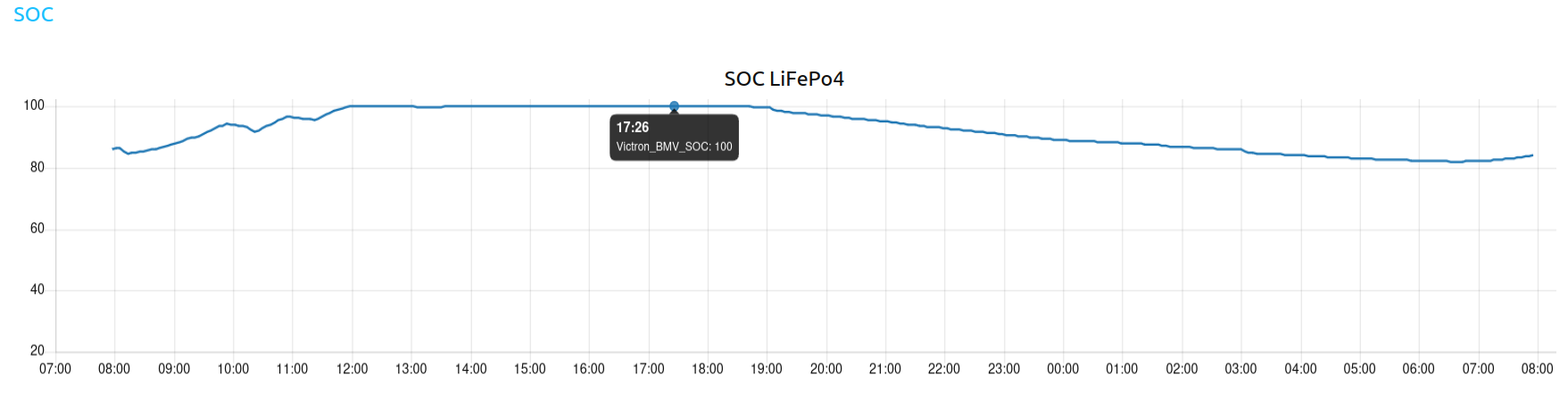

Z toho popisu je jasné, že cykluješ baterku každý deň, takže pre poriadok by si sem mal dať aj nastavenia BMS, aby sme vylúčili aj tento potencionálny problém. Prípadné rozbalancovanie článkov, by mohlo byť príčinou odpájania baterky ešte pred dosiahnutím napätia nastaveného na meniči. Ďalší problém spojený s týmto je aj presnosť merania napätia meničom a BMS. Zatiaľ čo BMS sa dá kalibrovať a meria s presnosťou na niekoľko mV, lacné meniče(ako napr. môj,) môžu mať odchýlku aj niekoľko desatín V.Rimul píše: pon čer 30, 2025 10:45 pmDobrý den

Mě SOC teď jak svítí kolísá za 24h mezi 80-100%
