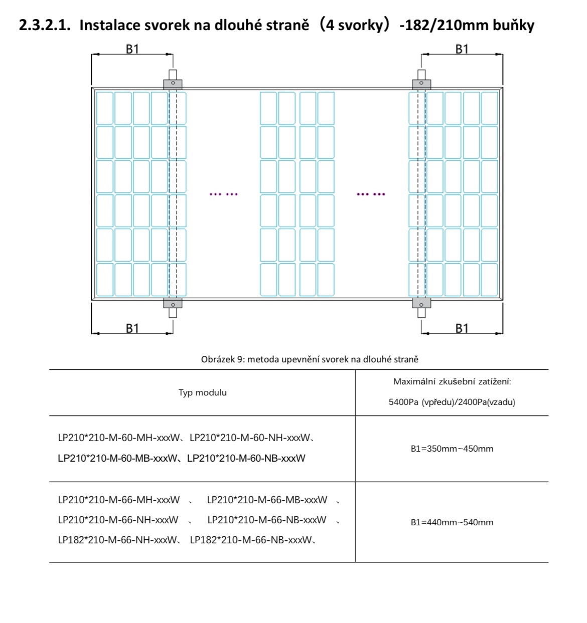

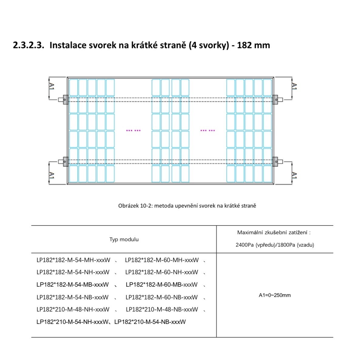

Kolega co montujou mi to rikal ale nejak se mi to nezda proto se ptam. Tady je treba montazni navod pro moje panely a pri montazi na lezato na kratkou stranu je tam docela male zkusebni zatizeni coz se mi moc nelibi:-)

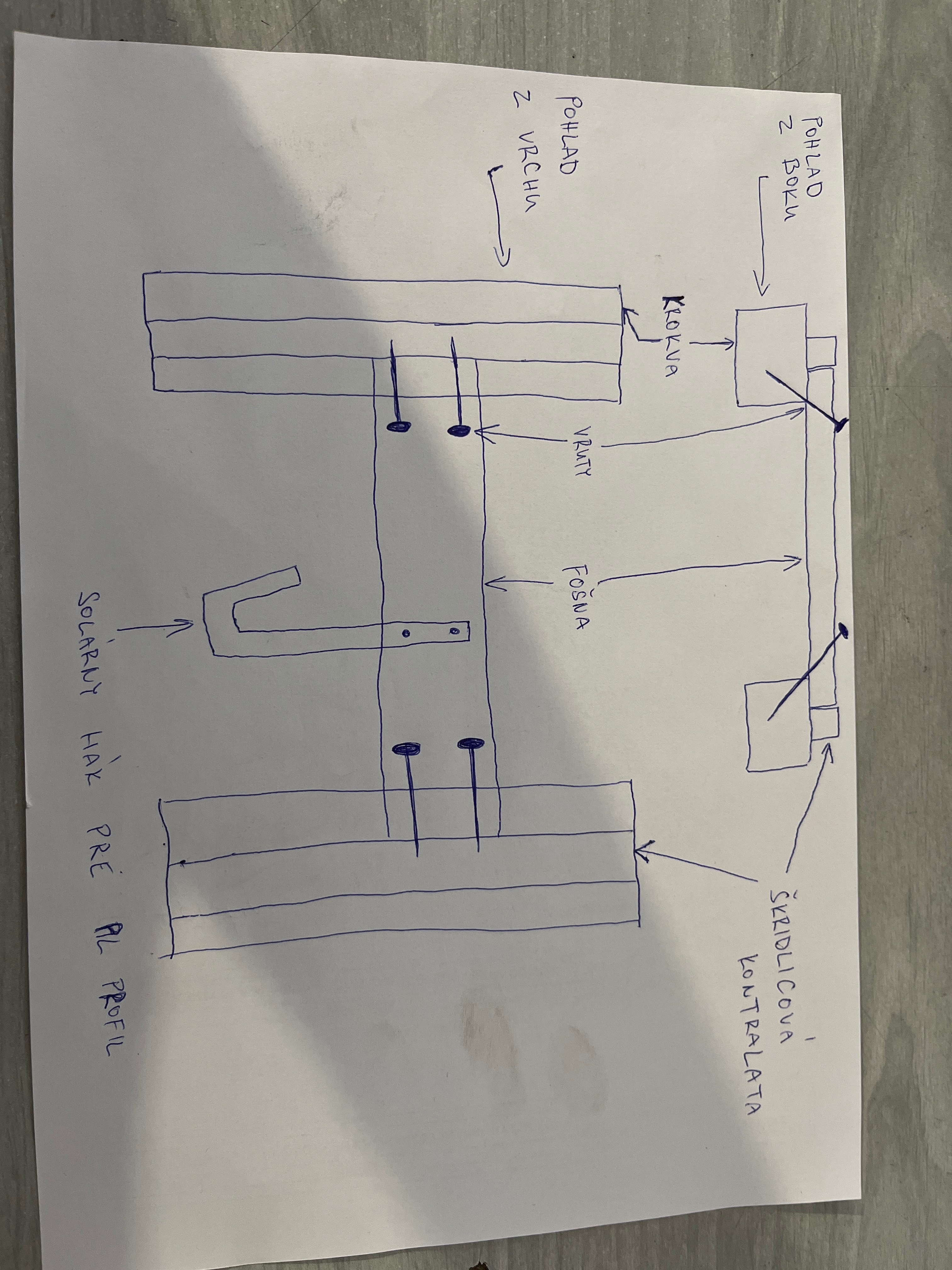

Vsechno mi na tramy nevyjde a hybat s panelama neni kam proto mi to na lazaka vychazelo lepe. Tak tam jedine hodim nejaky kus zeleza mezi tramy a chytim to na nej i kdyz ja bych se asi nebal ani te late kdyz ji poradne prosroubuju do tramucipis píše: úte čer 24, 2025 8:03 amZase fyzika, ty late to neudrzi.

- Migel
- Příspěvky: 1997
- Reputace:383
- Lokalita:Pod Karpatmi
Re: Montaz panelu do uzlabi
Mne sa tiez nevesly niektore haky na tramy/krokvy tak som to vyriesil silnou fosnou ktoru som dal na tramy medzi kontralaty a prichytil na kazdej strane dvomy vrutami do dreva 8x200mm do sikma.
Mam 115kg a teda mozem po tom skakat, je to fakt pevne.Treba pouzit nejaku najlepsie dubovu fosnu alebo nieco podobne...

- PetrDubi
- Příspěvky: 1955
- Reputace:340
Přímo u těch montážních nákresů je napsané maximální zatížení a je tam zatížení 5400/2400Pa u klasického upevnění a 2400/1800Pa při upevnění na kratších stranách, takže je vidět, že při upevnění na kratších stranách ten panel nevydrží takovou zátěž. A samozřejmě na panel na střeše v zimě i nasněží, takže zátěž tam bude.
Udelam to podobne a hak prosroubuju skrz s velkoplosnou podlozkou

- Výkon panelů [Wp]: 8340
Tak na jedne strane vysli haky na tramy az na jeden tak jsem to udelal jak Migel tam budou 2S2P panely, horsi je druha strana tam to vychazi vsechno mimo
