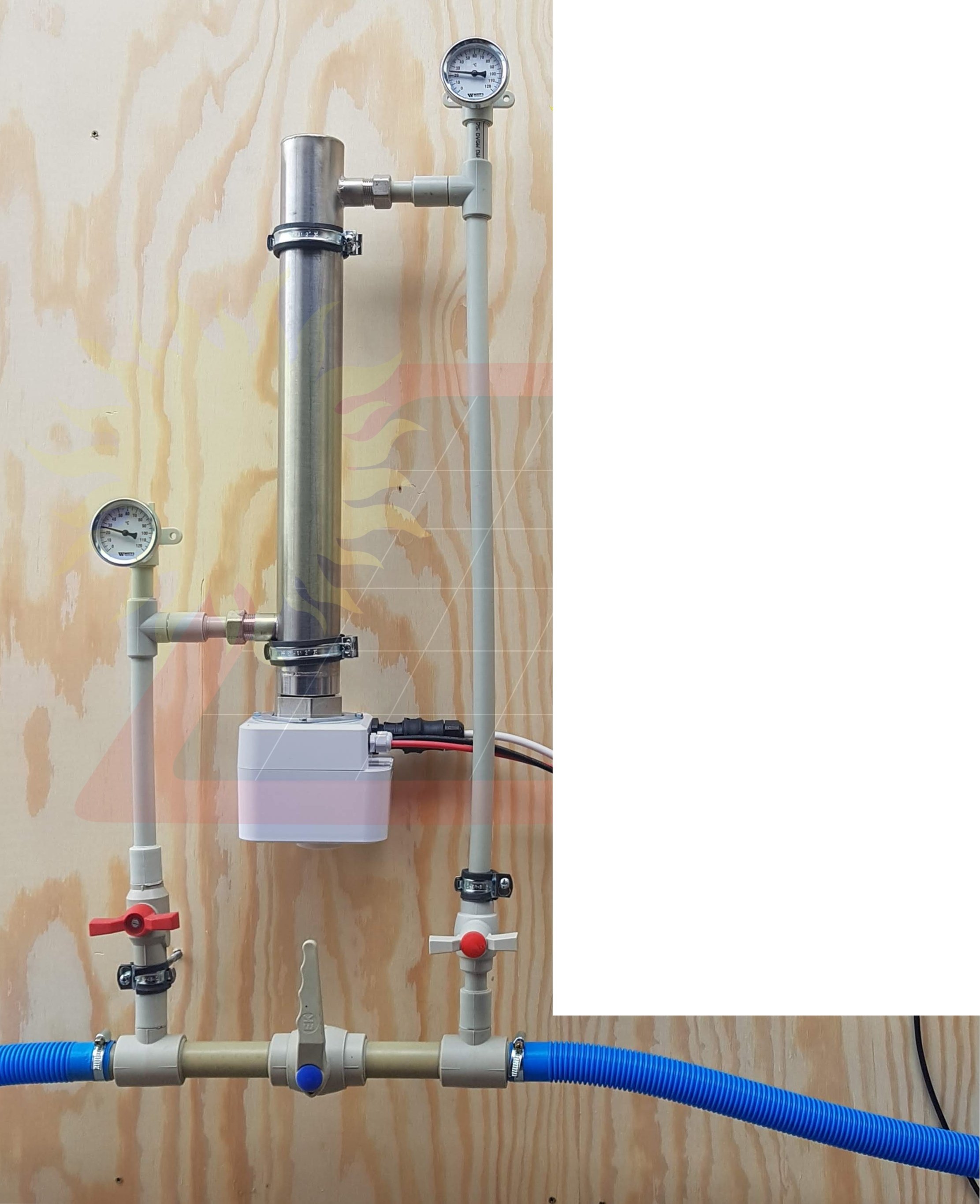

Ahoj, je tu zase léto a já přemýšlím co s elektronama na střeše.
Co takhle seriově připojit 2kW prutokovy ohřívač z myčky mezi filtraci a bazén?
Ohřívač by se napájel z MPPT, kde by mezi byl ještě proudovy chranic. Ohrivani by se automaticky seplo, pokud by byl TUV nahraty a zaroven pustena bazenova filtrace
Vim, že to teplotně moc neudělá, ale lepsi než to nechat na střeše. Náklady na pořízení minimální.
Někdo nějaké zkušenosti, případně argumenty proč by tohle nemělo fungovat?
Případně lepší řešení?

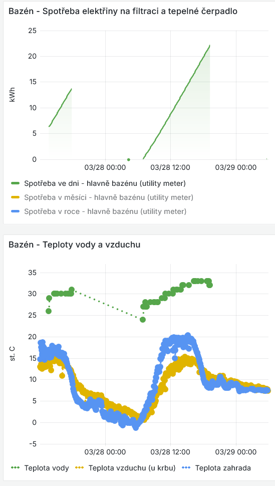

Zásadní je zabránit ztrátám odparem. U mého bazénku jsem si natrénoval večer rozložit polystyrénové desky (5cm) a plachtu. Tím přes noc bazének (5000 l) moc nevychladne a jsem schopen zajistit teplotu nad 30 st. C už od 9.března. A když je chladněji, tak tepelné čerpadlo spotřebuje i 20 kWh za den.
